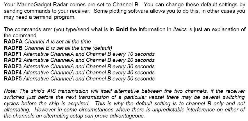

Testowałem ponad rok temu. Nie za bardzo jest co porównywać, jedyną zaletą odbiornika DVBT jest cena.
Taki radargadget słucha na obydwu częstotliwościach (161.975 i 162.025 MHZ) jednocześnie, więc odbiera informację dwa razy częściej, niż skaner DVBT, który można ustawić tylko na jedną częstotliwość. Przy słabej antenie (samoróbce) odbiór często jest nieczysty, przez co nie zawsze udaje się odkodować paczkę. To daje spore opóźnienia i realnie zmniejsza zasięg.
Rozwiązanie z dekoderem działa, mając antenę podwieszoną na flaglince pod salingiem odbierałem sygnał ze statków oddalonych o 10, czasem 12-15 mil, jachty i kutry z AIS klasy B widziałem z odległości 3-5 mil. Ogólnie to wystarczający zasięg, ale nieporównywalnie gorszy, niż z dedykowanych urządzeń.
Adam niestety NIE! :-( Nie jednocześnie!
AIS_radar_gadget_kanały.JPG [ 112.73 KiB | Przeglądane 8647 razy ]
Ale może ten - co Ins znalazł - będzie lepszym rozwiązaniem?
