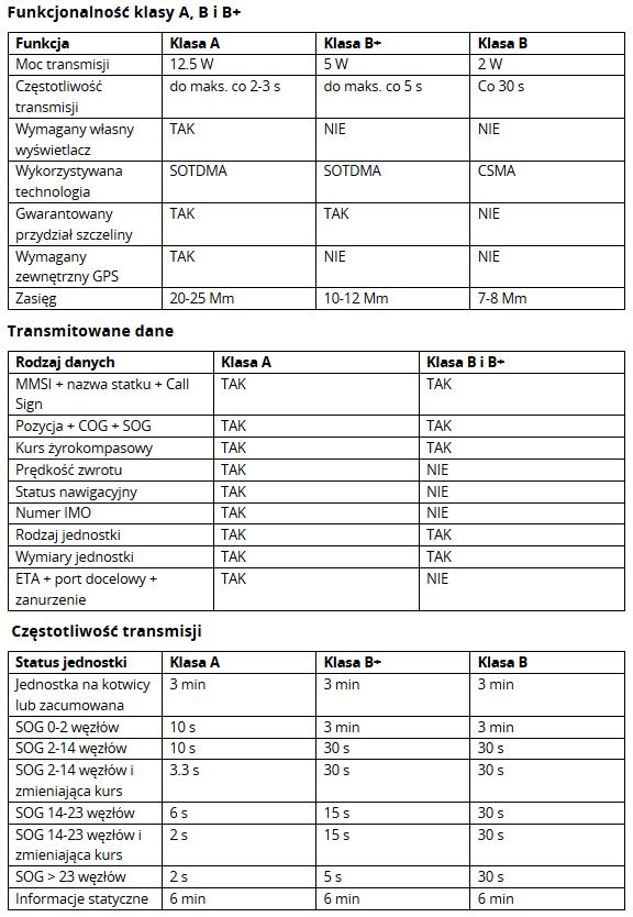

Artykuł porządkujący zagadnienia AIS (szczególnie omawiający nadajniki B+ SOTDMA) enavigare z przejrzystymi tabelkami:
AIS_funkcje_dane_czestosc.JPG [ 114.69 KiB | Przeglądane 7250 razy ]
Tabelki może i ciekawe ale stwierdzenie;
Został zaprojektowany jako system unikania kolizji (szacowania ryzyka kolizji).
jest nie tylko wierutną bzdura ale może być niebezpieczne i wprowadzać w błąd niezorientowanego czytelnika.

Od czasu do czasu powraca na forum temat „wykorzystanie danych z systemu AIS do rozwiazywania sytuacji antykolizyjnych”. Jeżeli nie widzisz w tym żadnego problemu to do listy twoich niekompetentnych opinii możemy dopisać następną pozycje.
