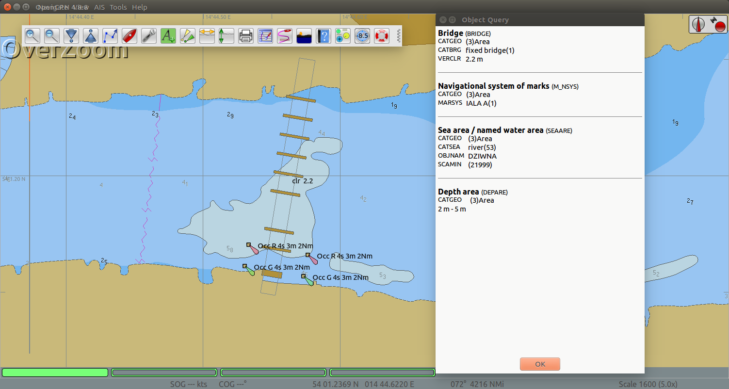

skłonił mnie do sprawdzenia kilku szczegółów w OpenCPN z mapami oeSENC.
I widzę taki detal: most w Dziwnowie opisany jest jako most stały, z prześwitem 2.2m.
W Navioniksie też nie widzę nic o otwieraniu tego mostu.
Zgłaszamy do BHMW, czy ja tu coś źle kumam/klikam?
dziwnow.png [ 146.66 KiB | Przeglądane 6186 razy ]

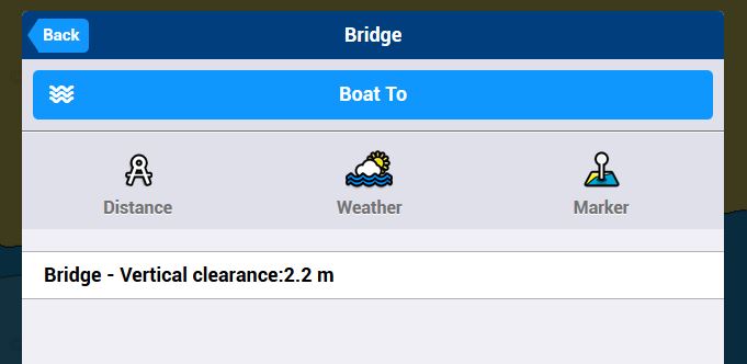

Navionics
Marcinowi chodziło o właściwości obiektu, a nie o napis - nazwę.
navionics_właściwości_oiektu.JPG [ 30.35 KiB | Przeglądane 6128 razy ]

Chyba nie tylko o właściwości.
stały most.png [ 49.71 KiB | Przeglądane 6121 razy ]
Marianie, ale ja odpowiadałem Colonelowi który stwierdził (tak myślę, bo dość oszczędny w słowa był, ale pokazał zrzut ekranu z napisem "most zwodzony): "W Navionicsie jest OK!" :)

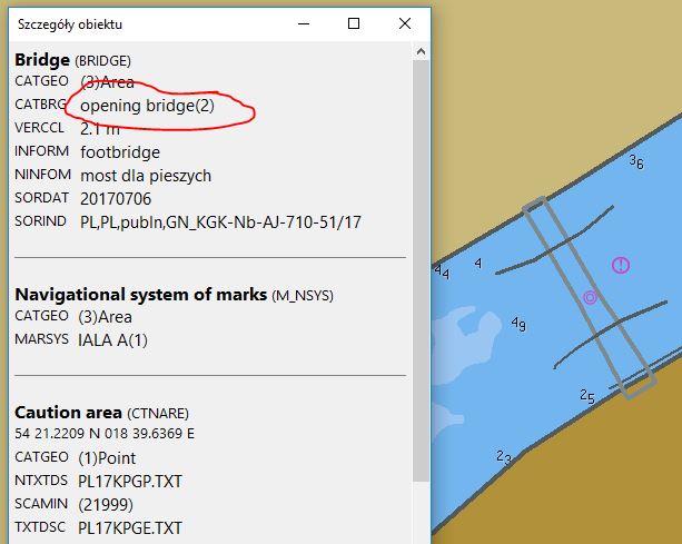

Zgłaszamy do BHMW
Powinno być jakoś tak:

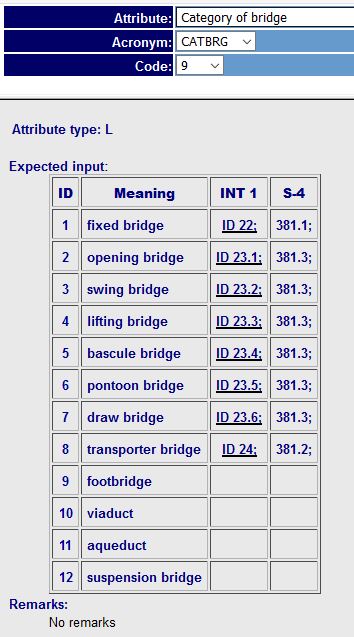

opening_brg.JPG [ 52.31 KiB | Przeglądane 6111 razy ]
Pisz! I tu trudno wyobrazić sobie, że to błędna konwersja. Ale fajnie byłoby móc zobaczyć w S-57 czy S-63... :cry:
albo jakiś inny otwierany:
catbrg.JPG [ 61.07 KiB | Przeglądane 6092 razy ]
http://www.s-57.com/

W Navioniksie jest OK — nie zauważyłem napisu luzem, zasugerowałem się brakiem informacji we właściwościach obiektu, że most jest otwierany. Później dopiero sprawdziłem, że tak samo jest przy innych mostach zwodzonych. Niepotrzebnie namieszałem wspominając Navionics.
W oeSENC nie jest OK, bo w opisie obiektu "bridge" jest określenie fixed, a powinno być "opening", lub jedno z możliwych określeń bardziej szczegółowych, w tym przypadku np "bascule".
Zgłoszę do BHMW.
