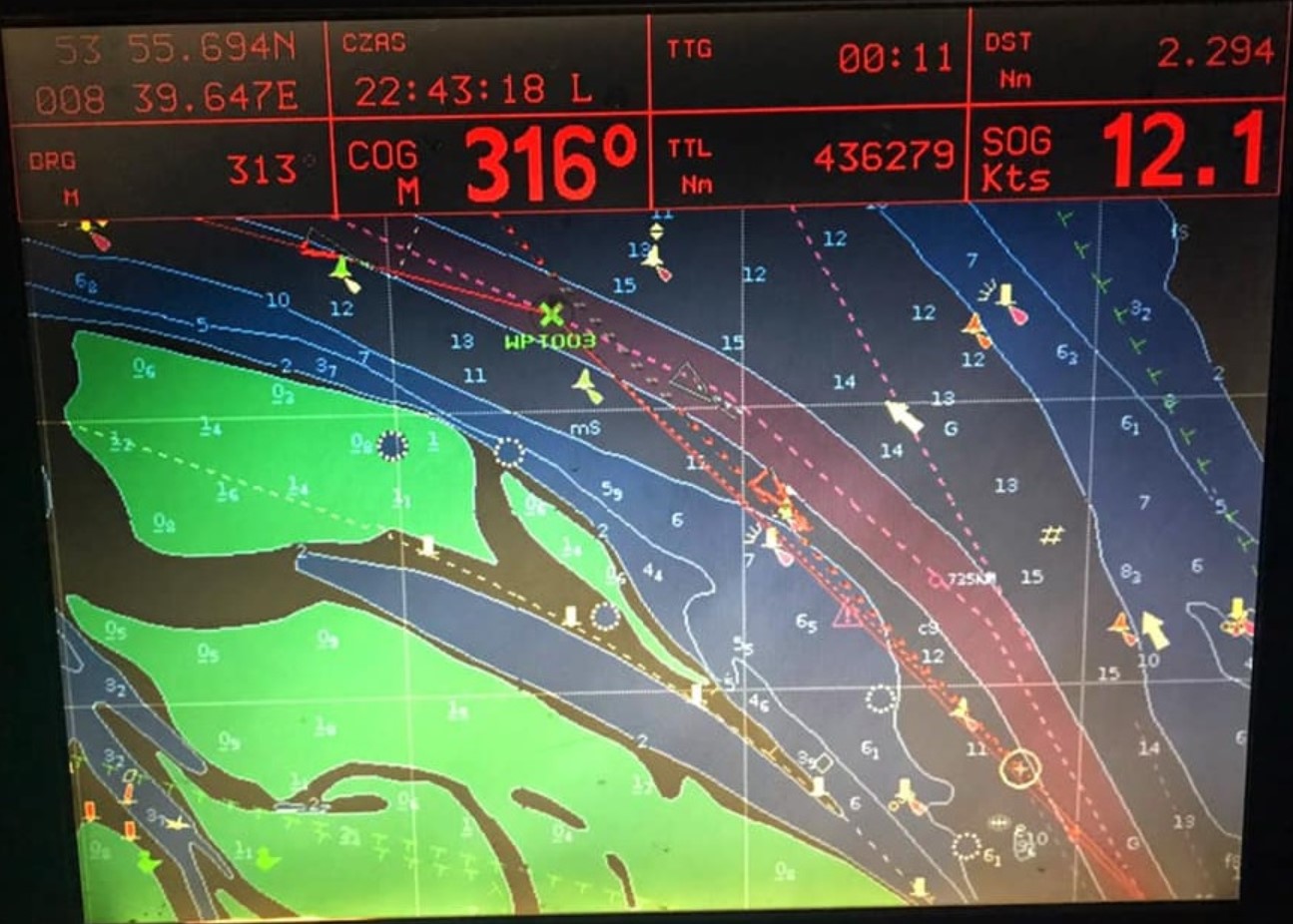

Przy okazji dyskusji o wypadku jachtu Sharki oraz o tłumaczeniu angielskich terminów:
Jak w temacie: co to jest COG M(agnetyczny)?
Czy to jest kąt drogi nad dnem -dewiacja czy też po prostu kurs magnetyczny?
Jeżeli to pierwsze - jak to nazwać po polsku?

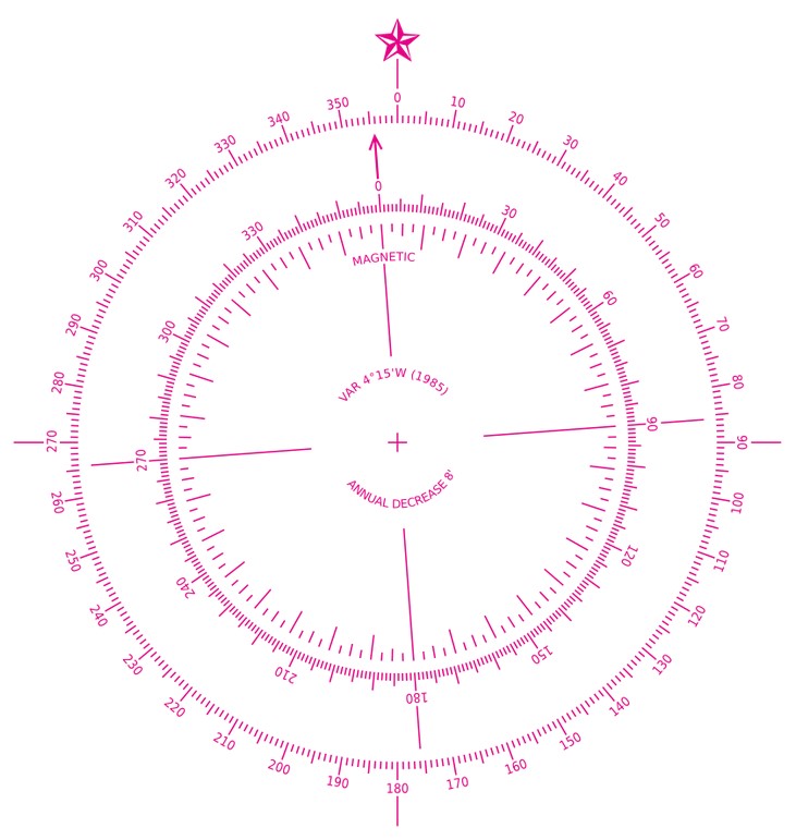

Żeby do końca wyjaśnić (lub namieszać): co to jest:
1. Magnetic Heading
2. True Heading
3. samo Heading?
true_magnetic_Heading.JPG [ 59.06 KiB | Przeglądane 8164 razy ]

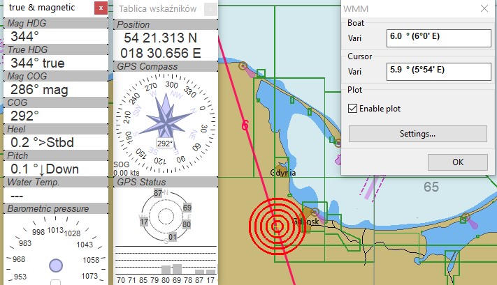

Co idzie w sentencjach niczego nie wyjaśnia, bo nie wiem czym jest która wartość... :-(
true&magnetic.jpg [ 91.97 KiB | Przeglądane 8105 razy ]
Różnica pomiędzy COG a M_COG odpowiada deklinacji (pozycja jachtu" na izogonie 6° E)
True Heading i Magnetic Heading zmieniają się w miarę kręcenia "kompasem" i bywa że różnią się o 1 stopień.

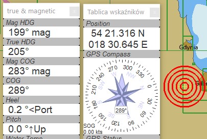

Po kalibracji kompasu różnica pomiędzy Mag HDG i True HDG także równa się deklinacji! :mrgreen:
po_kalibracji.jpg [ 42.76 KiB | Przeglądane 8088 razy ]
I w tym układzie tłumaczenie (i rozumienie pojęć) powinno być chyba następujące:
Mag HDG - Kurs magnetyczny (KM)
True HDG - Kurs rzeczywisty (KR)
COG - KDD (kąt drogi nad dnem)
i... (najciekawszy potworek)
Mag COG = magnetyczny kąt drogi nad dnem (MKDD)?
Ostatnio edytowano 20 sie 2020, o 22:47 przez Wojciech, łącznie edytowano 1 raz

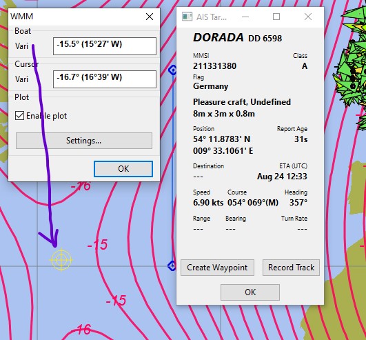

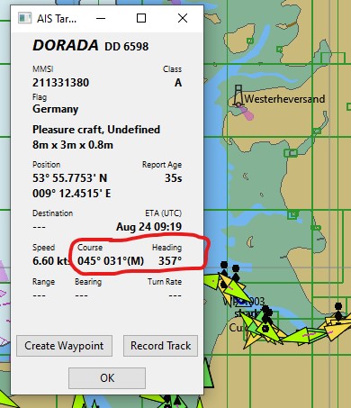

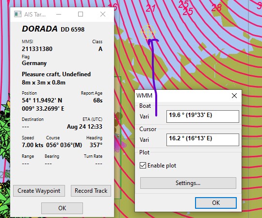

Inaczej, ktoś wie jak rozumieć (nie "przetłumaczyć") te wartości:
course_heading.jpg [ 56.16 KiB | Przeglądane 7654 razy ]
357° - Heading - to kąt jaki tworzy diametralna Dorady z północą geograficzną (w terminologii PL zwana kursem rzeczywistym) - Tak?
045° - Course - należy rozumieć jako kąt który tworzy prosta poprowadzona przez punkt o obecnych współrzędnych i punkt sprzed jakiegoś czasu (albo inaczej "uśrednionym" śladzie Dorady) z północą geograficzną (PL: KDD)?
Bo 031° (M) to sprawdziłem - jest to Course, po uwzględnieniu deklinacji... UWAGA! w miejscu gdzie jest nasza łódź (a nie Dorada)! Czyli to magnetyczny kąt drogi nad dnem Dorady z uwzględnieniem "naszej" deklinacji... Do czego owa wartość może być komukolwiek potrzebna? :roll:
PostNapisane: 24 sie 2020, o 12:37
Posty: 4717
Otrzymał podziękowań: 706
Uprawnienia żeglarskie: K.J.
Mógłbyś podać źródło takiej definicji.
BTW
Nadajnik klasy A na takim drobiażdżku i w dodatku na akwenie o bardzo silnym prądzie.
Piotr Siedlewski
PostNapisane: 24 sie 2020, o 13:48
Posty: 4927
Podziękował : 890
Otrzymał podziękowań: 1953

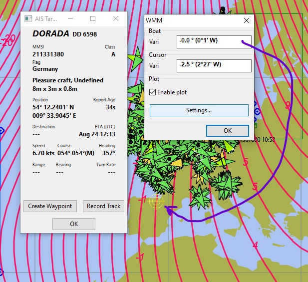

Obserwacja własna: OpenCPN v.5.2 na Windows 10. Course od Course (M) wykazuje różnicę równą deklinacji w miejscu gdzie postawię "swoją" łódź:
Deklinacja_minus_15.jpg [ 79.21 KiB | Przeglądane 7610 razy ]
deklinacja_zero.jpg [ 124.72 KiB | Przeglądane 7610 razy ]
Deklinacja_plus_20.jpg [ 85.41 KiB | Przeglądane 7610 razy ]
Przy czym deklinacja w pozycji Dorady jest rzędu 3°E - 4°E.
(pokazane izokliny co 1°)
Ostatnio edytowano 24 sie 2020, o 13:55 przez Wojtek Bartoszyński, łącznie edytowano 1 raz

ins napisał(a):
poproszę jak można o adres bramki do źródła sygnału AIS

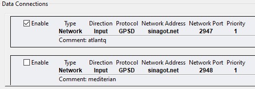

Jasne:
ais.jpg [ 31.55 KiB | Przeglądane 7614 razy ]

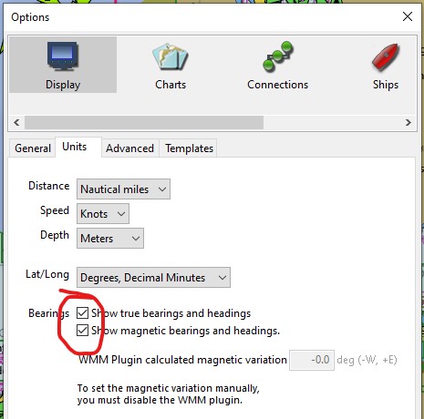

No i jeszcze to zaznaczone, aby uzyskać oba "course'y":
true&magnetic.jpg [ 46.25 KiB | Przeglądane 7614 razy ]
A jak chcesz konkretnie Doradę odnaleźć - to płynie Kilońskim w stronę Bałtyku... :)
Ostatnio edytowano 24 sie 2020, o 14:43 przez Wojtek Bartoszyński, łącznie edytowano 1 raz
PostNapisane: 24 sie 2020, o 14:42
Posty: 4927
Podziękował : 890
barwil napisał(a):
Heading Dorady może nas interesować tylko wtedy, kiedy jest na tyle blisko, żeby istniało ryzyko zderzenia, co oznacza, że pewnie różnica w deklinacji nie będzie ogromna.

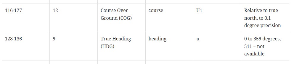

Zaraz... zaraz chyba się nie rozumiemy:
Heading nadaje AIS Dorady i jest on kątem jaki tworzy diametralnia z południkiem (inaczej mówiąc wskazuje gdzie "patrzy" dziób jednostki) Jest on przez nadajnik AIS sczytany z jakiegoś "kompasu elektronicznego" onej Dorady.
"Course" to - po naszemu KDD (COG) także nadawany jest przez Doradę. I tu - na razie - nie ma deklinacji w żaden sposób
AIS_COG_HDG.jpg [ 29.45 KiB | Przeglądane 7603 razy ]
https://gpsd.gitlab.io/gpsd/AIVDM.html#_types_1_2_and_3_position_report_class_a
Pytanie po co prócz KDD ("course") podawać jeszcze KDD uwzględniający deklinację (srał pies skąd wziętą). Po co? Do czego komuś to może być potrzebne / przydatne / użyteczne?
Tak samo: Po co komu własny KDD poprawiony o deklinację (COG M)?

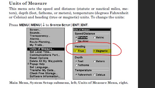

Po angielsku
Po angielsku - jak widzę:
"Magnetic course over ground" (i - konsekwentnie - True course over ground") lub
"Course over ground - magnetic", wariantowo "Track made good magnetic".
Po polsku - nie znalazłem... "Magnetyczny KDD", "Magnetyczny kąt drogi"?
Sekwencja NMEA VTG:
https://www.hemispheregnss.com/technical-resource-manual/Import_Folder/GPVTG_Message.htm https://www.trimble.com/OEM_ReceiverHelp/V4.44/en/NMEA-0183messages_VTG.html
A w ogóle czemu używają? Chyba najtrafniej oddał to MYTraveler: „Na mojej łodzi, z jednym wyjątkiem, wszystko jest "magnetyczne". Ale chociaż mam kompas magnetyczny, w praktyce go nie używam (zamiast tego używam cyfrowych wyświetlaczy kursu z GPS). W związku z tym użycie magnetycznych kursów i namiarów to anachronizm, który pewnego dnia będzie niczym więcej jak śladem historii. Jeśli więc chcesz być do przodu, nie ma nic złego w używaniu wszystkiego jako "rzeczywiste", ale pamiętaj, aby ustawić "rzeczywiste" we wszystkim. Ja jednak będę trzymał się tego, do czego jestem przyzwyczajony, nawet jeśli "rzeczywiste" jest bardziej logiczne."
