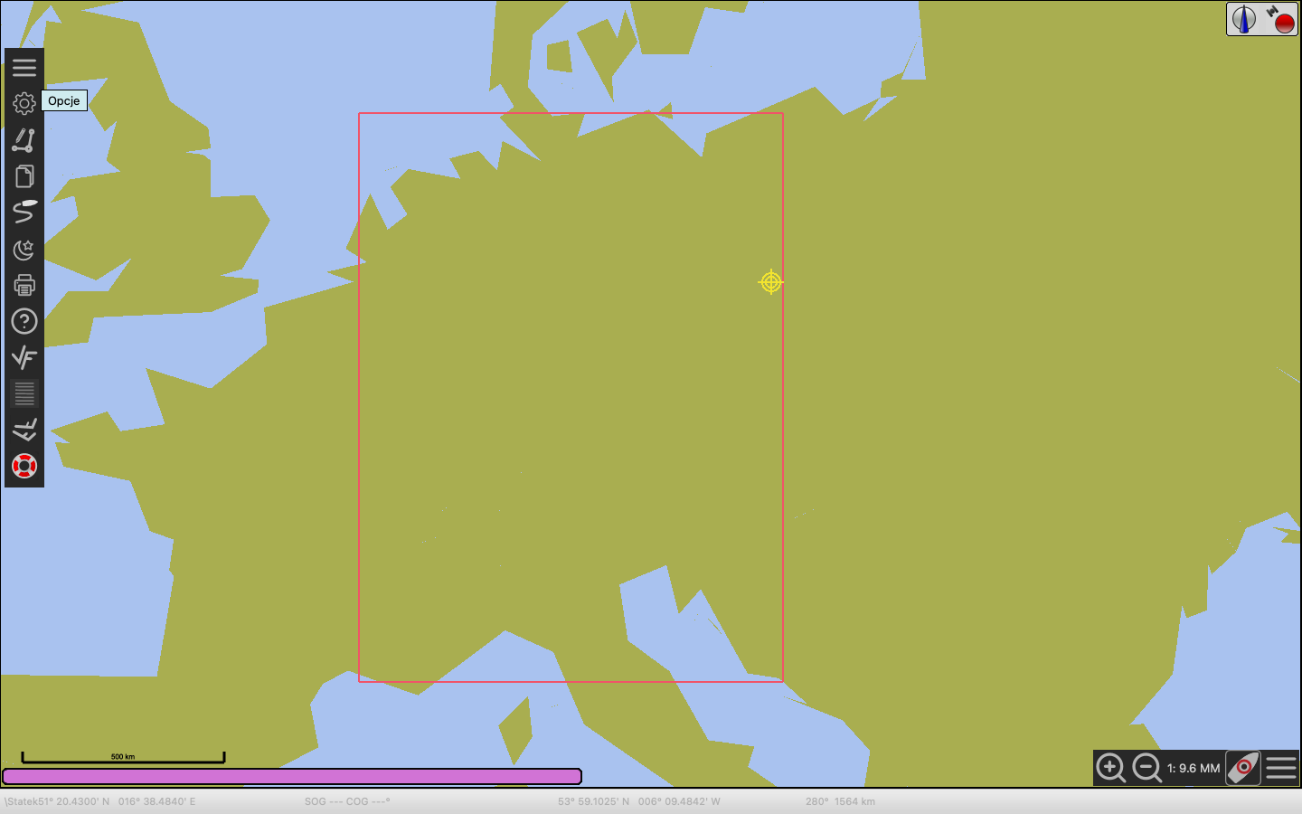

Witam, jako początkujący użytkownik OpenCPN mam pytanie dotyczące map MBtiles tworzonych (bądź pobranych) z OpenSeaMap.
Niby wszystko w porządku, pobieram mapę, dodaję katalog, pokazuje się zarys mapy, na dole są paski do zaznaczania aktywnej mapy, ale obraz za cholerę nie chce się wyświetlić.
Chciałem zrobić sobie mapę Odry od Kostrzyna w górę aż po Brzeg Dolny ale nic z tego nie wychodzi... Gotowych map w innym formacie czy do kupienia czy darmowych, nie znalazłem...
Z góry dziękuję za podpowiedzi !
Pozdrawiam Bartek K.

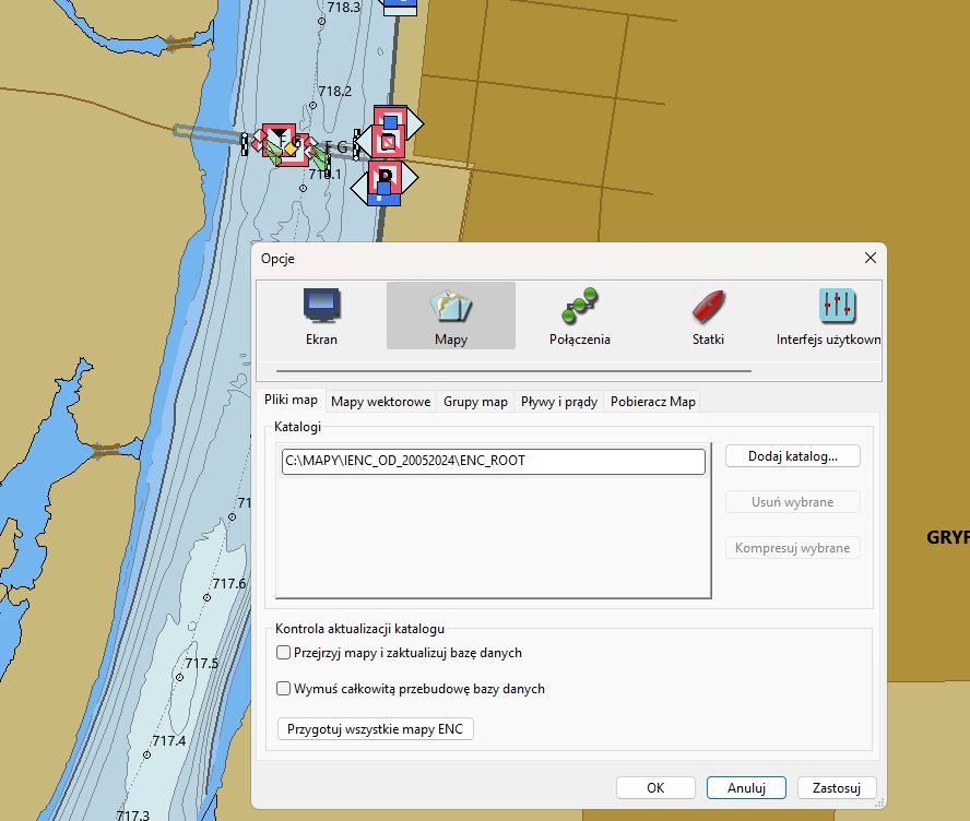

Pobrałem mapy z https://www.szczecin.uzs.gov.pl/ris-odr ... ierz-mapy/
Też mi się wyświetlał tylko zarys.
1. Usunąłem z listy wszystkie inne katalogi (w moim przypadku stary CM93 zasłaniał inne mapy)
2. Wybrałem "Wymuś całkowitą przebudowę bazy danych"
3. Kliknąłem przycisk 'Przygotuj wszystkie mapy ENC"
Efekt widać w załaczniku.

Plik gotowy pobrałem z tego linku: https://ftp5.gwdg.de/pub/misc/openstree ... s/mbtiles/
Sam pliki generowałem z
https://extract.bbbike.org/?format=garmin-oseam.zip
Efekt jest tak jak w załączniku. Mapy ściągnięte z ELWIS pięknie widoczne, mapy MBtiles tylko kontur, możliwość wybrania na dole i żadnego obrazu. Zakładam że nie potrzebuję żadnej wtyczki i mapy powinny standardowo się zaczytywać ?

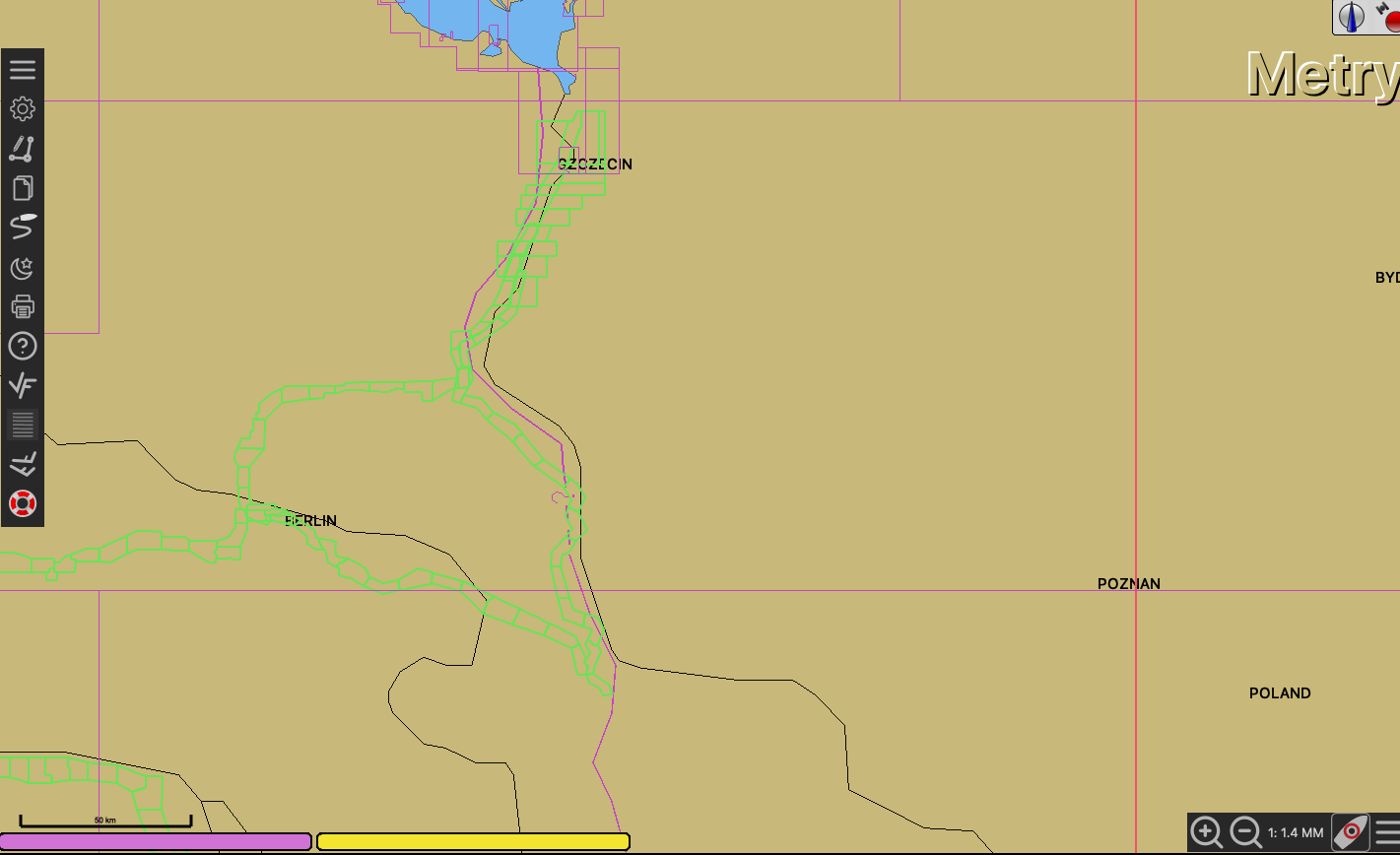

PostNapisane: 29 sie 2024, o 16:26
Dołączył(a): 29 sie 2024, o 09:40
Posty: 5
Usunąłem wszystkie mapy, zaznaczyłem tylko katalog z mapą ściągniętą z pierwszego pliku i niestety efekt taki jak w załączniku. Może to kwestia pliku ?
