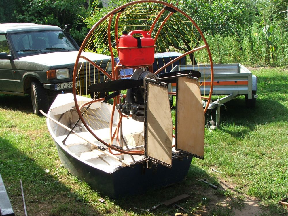

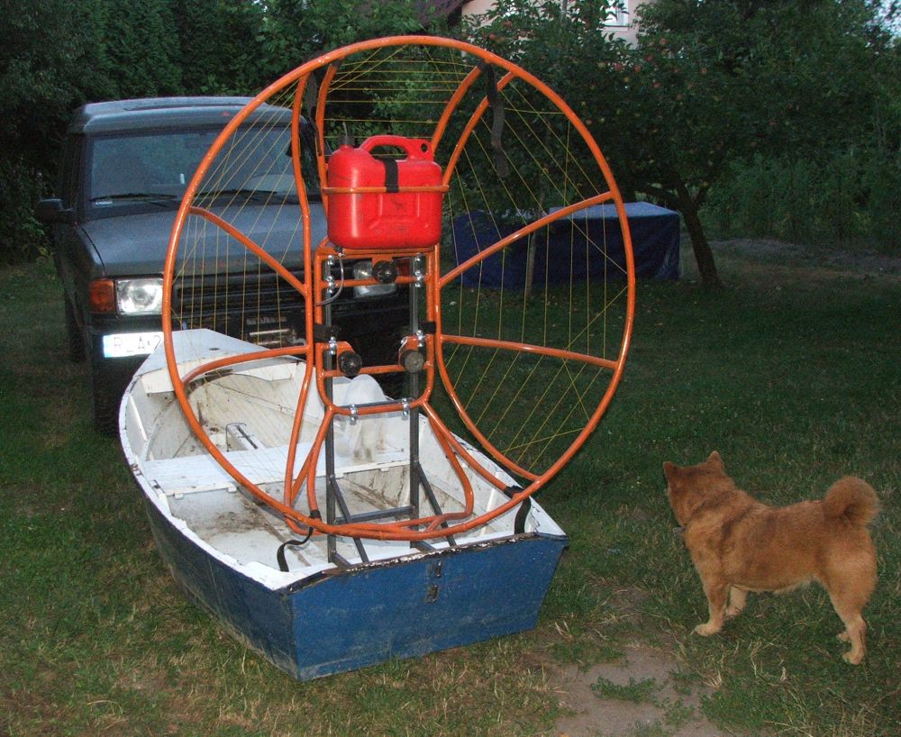

Alterus napisał(a):
Długość LT wynika z wysokości jego mocowania, długość łódki nie ma tu znaczenia.
Rozumiem, że z wysokości mocowania silnika mierzonej względem powierzchni wody ?
A pytanie takie: Czy jesteś pewien, że dla małej łódki ta wysokość nie jest funkcją długości łódki ? ( Między innymi długości łódki ) ?
Obawiam się, że przy małej łódeczce bardziej muszę koncentrować się na modelu dynamicznym ( nie statycznym ) ?
PostNapisane: 6 sie 2019, o 21:22
Tak.
Nie. Raczej funkcją wysokości nadwodzia czy pawęży rufowej. Jasne, że jak najniższe zamocowanie silnika jest korzystne tak dla stateczności, jak dla długości LT, można go wtedy skrócić. Może być mocowany asymetrycznie, np. na krótkim wysięgniku z boku rufy.
PS. Ten zbiornik nad silnikiem na zdjęciu... Może jeszcze nad nim siedzenie dla sternika-lotniarza-motorzysty..? Dużo już nie pogorszy, a jakie widoki... ;-)
Przecież każde dziecko wie Alterusie do czego służą takie łodzie ;)
Do utylizacji napędów lotniczych po resursie :lol:
Naprawdę myślisz, że ryzykowałbym sprawny i w pełni użyteczny napęd do takiego eksperymentu ? ;)
Ot zabawka bo w moim przypadku tania. Można spróbować...
( Zbiornika nie przeniesiesz na dół, bo silnik na obrotach nie zassie wystarczającej ilości paliwa )

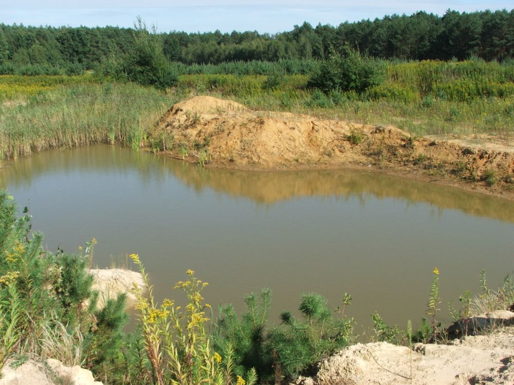

Oto udało mi się pozyskać akwen. Akwenik właściwie. Ale oprócz skromnych rozmiarów ma on same zalety, mianowicie:
- Znajduje się niecałe 400 metrów od mojego warsztatu.
- Nie wysycha w upały.
- Nikt tam nie chodzi bo wokół straszne wertepy ( pozostałości po kopalni piasku )
- Dzierżawię go za darmochę.
A oto fotka mojego laboratorium :lol:
Dojazd do akwenu jest bardzo trudny ale jeszcze trudniejsze jest desantowanie łódki na wodę ze sporej stromej skarpy. Ale wyciągarka w terenówce czasem musi się do czego przydawać, tak, że nie narzekam specjalnie na te utrudnienia:
Dalej nie jest już tak wesoło... Oto zbiornik jako tako nadaję się do eksperymentów z napędami LT, ale ni cholery nie nadaje się do eksperymentów z airboatem :(
Jest po prostu stanowczo zbyt mały...
Niemniej jednak dokonałem na nim już kilku prób z LT i powolutku zaczynam ( chyba )
tą technikę rozumieć.
Przetestowałem kilka mniejszych śrub ( bardziej sensownych niż poprzednia ) i powiem Wam, że w tym szaleństwie jest niezła zabawa.
Najważniejsze, że można po prostu popołudniami sobie tam jeździć i pobawić się trochę.
Jak na razie zgubiłem jedną śrubę i nie znalazłem jeszcze sposobu na te badyle, które owijają się wokół wału, kiedy niechcący zawadzę wyciągniętym z wody napędem jakieś
nabrzeżne badyle ;)

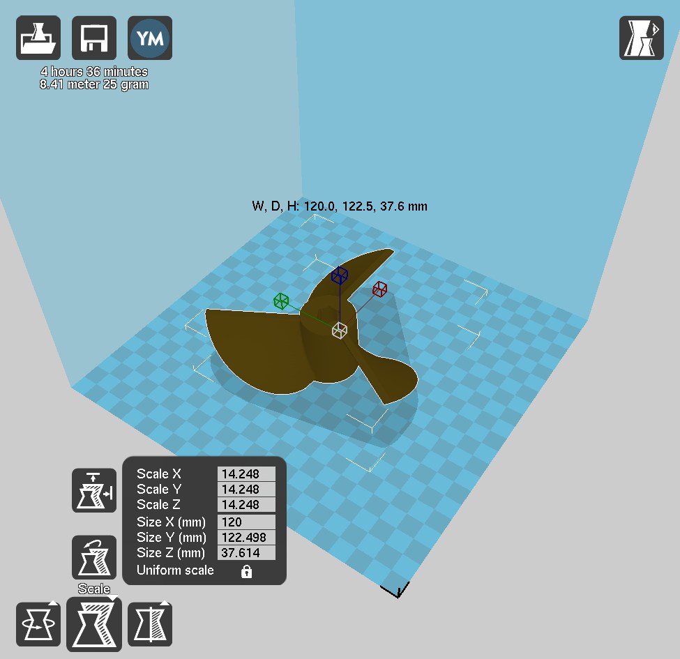

Jeśli JET, to chyba tylko z drukarki 3D. Przykładowo tak wygląda śruba tego napędu w rozmiarze 120 mm:
śruba 120.jpg [ 98.31 KiB | Przeglądane 13709 razy ]
Za ten post autor Mir otrzymał podziękowanie od: MarekSCO

Błędnie patrzysz :D
A niech ona sobie tak wygląda i co z tego ?
Przeanalizujmy tą drogę - OK ?
Oto biorę jakieś plany napędu strugowodnego. Zamawiam elementy w drukarni...
Składam do kupy i mam przyzwoicie pracujący napęd strugowodny - prawda ?
Już widzisz gdzie aszybka ? ;)
Na jaką cholerę mi dobrze pracujący napęd strugowodny ?
No zastanówmy się. Skąd ja mam do jasnej wiedzieć, ze on pracuje dobrze, wydajnie, elegancko etc ?
Z czym ja mam porównać ?
Ja chcę taki napęd strugowodny, który na początku pracuje źle. Bardzo źle.
Który w ogóle nie pracuje...
Dopiero z czasem, kiedy się nad nim "pochylić", kiedy poświęcić mu sporo uwagi, zmienić wszystko i to niejeden raz... Dopiero wtedy mam nadzieję, że on zapracuje...
Zapracuje dużo gorzej od tego wydrukowanego na drukarce z zakupionych planów.
Bo ja nie chcę zrobić napędu strugowodnego ale robić go chcę.
No powiedz. Po cholerę mi strugowodny napęd do małej łódeczki ?
Co ja ? Pływał na nim będę ? Do pływania to mam żagle i wiosła i mogę normalnie, jak człowiek :kiss:
Dzięki za linki - bardzo liczę na nie :D

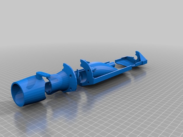

PostNapisane: 23 sie 2019, o 21:39
Posty: 9324
Otrzymał podziękowań: 2226
Jak to po co? - Żeby był! :lol: A i łódkę odpowiednią do niego zrobić też by można, rzecz jasna nie od razu, ale zacząć tylko, a potem to już jakoś poleci... Jesień, zima szybko minie, a dłubanina jaka w tym czasie nie zawadzi. Ale o czym to ja mówił? :roll: Acha o strugowodnym, znaczy nie o mądrym drzewie, bo ono inną rolę pełni. I nie o heblu jakim do strugania w wodzie, no chyba, że wariata. :lol: To był żart. ;)
Dobra. Acha - obłędnie zachęcająco wygląda rycina z kompletem do wydrukowania, aż mi głupio...
084a54babf6abd5dda2883ad68af3507_preview_featured.jpg [ 49.15 KiB | Przeglądane 13665 razy ]
I gdzieś mam do niej jakieś G-cody. Znaczy każdej części kody, wielkość przeskalować da się par excellence od ręki czyli w tri miga. Jakby co, to drukarka stoi obok monitora i bęben z PLA ma podłączony. :D Ino czasu dużo potrzebuje. Nie, żebym coś sugerował, skądże znowu, chociaż czy ja wiem? :roll:
Deska, deska raczej szeroka, eliptyczna w kształcie, wygodna. Albo katamaran czy jaki Optypesymmist. Ale mi się wypstnęło! O, ja.

Pytałeś niedawno o pewien silnik, który będzie teraz mojego airboata napędzał, a wcześniej służył mi dzielnie do latania na PPG.
Często słyszymy, ze USA stworzył drut kolczasty... Czyli to właśnie niedroga możliwość skutecznego rozgraniczania i ograniczania włości przyczyniał się do powstania tej super cywilizacji i wysokiej kultury na nowym kontynencie.
Podobnie można by powiedzieć, że za początki PPG w Polsce odpowiedzialne jest gówno.
Tak - zwykłe gówniane gówno. Bo jak inaczej nazwałbyś silnik dwusuwowy 175 cm
produkowany pod kryptonimem "Wiatr" a stosowany w Gazeli i WSKach.
Ten silnik, a raczej pewne jego elementy, to było kiedyś jedyne co w miarę tanio dawało się uzyskać i do latania przystosować. W miarę tanio jeśli chodzi o wydatki, nie o pracę jaką trzeba było w to włożyć.
Udawało się w efekcie pozyskać coś, co przy sprzyjających okolicznościach ( z niezbyt stromego stoku ) mogło wystartować i nawet pilota unosiło :mrgreen:
Wielu młodych ludzi w początkach lat 90 wybierało tą drogę pozyskania napędu, właśnie z racji kosztów. Potem dosyć szybko przesiadali się na legendarne Solo 210...
Ja też miałem okazję pospacerować trochę tą dróżką kiedyś.
A była ona o tyle ciekawa, że naprawdę "wszystkie chwyty" - skutecznie prowadzące do celu - były dozwolone.

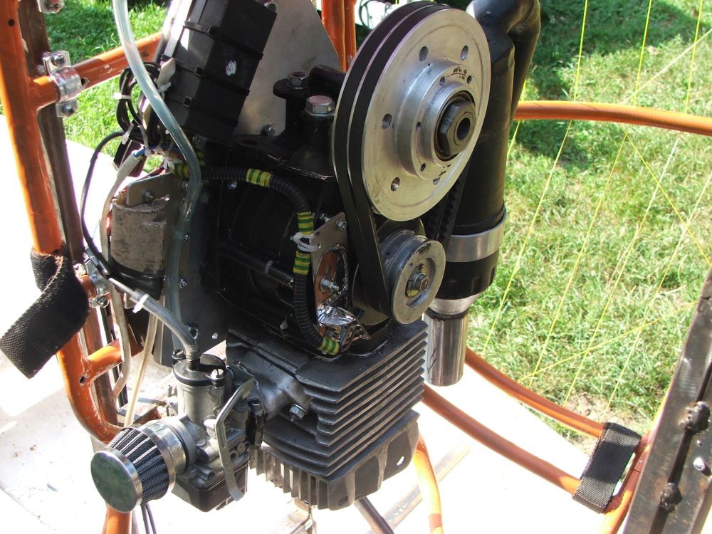

Tak wyglądał np zapłon silniku "lotniczym" ;)
Jak widzisz, te bajki o "zdwojonym zapłonie" i innych normach bezpieczeństwa, traktowane były często " po macoszemu" :rotfl:
( Tak to wygląda teraz - po dostosowaniu do potrzeb airboata. W wersji latającej było więcej trytek :lol: )
