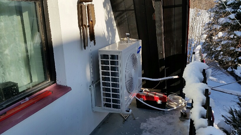

Witam
Mam pytanie do Szanownej Gawiedzi czy ktoś z naszych żeglarzy ma doświadczenie w instalacji i eksploatacji domowej powietrznej pompy ciepła ?
Szczególnie interesują mnie faktyczne (a nie teoretyczne) koszty eksploatacji takiej pompy w funkcji uzyskiwanych efektów.
Z góry dzięki za pomoc.
Kocur zaraziłeś mnie :mrgreen: .Tydzień temu założyłem to cudo techniki. W ciagu dnia coś napiszę na ten temat.
Pierwsza noc po instalacji i nie zamarzłem :rotfl:.Wszystkie inne zródła ciepła wyłączone .
Parametry pompy: A++ chłodzenie/A+ grzanie. Moc pobierana przez ustrojstwo 1440 W w trybie Heat.
-- mniej niż minutę temu --
nie dopisałem najważniejszego : pompa- powietrze/powietrze
20160123_034234_resized.jpg [ 336.24 KiB | Przeglądane 7075 razy ]

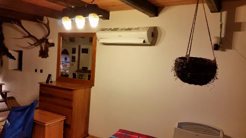

Mam kilka pytań:
jak duży masz dom ?
Jedno czy dwukondygnacyjny ?
Gdzie założyłeś jednostkę wewnętrzną ?

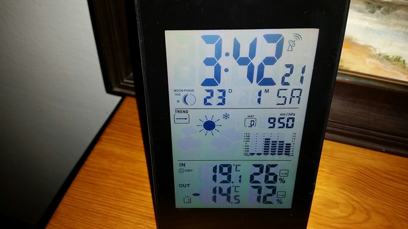

Słuchaj - jeszcze jedno pytanie.
Na ty wskaźniku masz zewnętrzną temperaturę minus 14,5 st.
Gdzie dziś w Polsce było w nocy tak zimno ?
PostNapisane: 1 lut 2016, o 10:35
Posty: 3196
Lokalizacja: Gliwice
Podziękował : 461
Otrzymał podziękowań: 482
Okolice Zwardonia. Ja mam domek położony na końcu doliny na S zboczu/ 650 m npm/. Zawsze mam temperaturę zewnętrzną wyższą o ok 5-7 stopni niż w dole doliny. Tego dnia w wiosce na dole było ok - 20 stopni nad ranem. Resztę opiszę póżniej.
masz datę na wyświetlaczu/23.01.2016- 3.42h w nocy , wtedy był robiony pomiar temperatury. To było ponad tydzień temu. Wstałem w nocy sprawdzić czy jeszcze nie zamarzłem :mrgreen:

Mam kilka pytań:
jak duży masz dom ?
Domek letniskowy 180 m2, 4 kondygnacje. Jednostka wew. założona centralnie w głównym otwartym pomieszczeniu 55 m2- wysokośc 2.7m.
Ogrzewanie do tej pory było realizowane przez piec co na olej opałowy/ włączany przez gsm / tylko po to ,aby przyjeżdżać do ciepłego domu . Następnie odpalałem kominek i grzejnik konwekcyjny 2000 W./ po wyjeździe z domu grzejnik zostawiany na 750W w trybie nofrost/
Od dłuższego czasu nosiłem się z zamiarem zamontowania pompy ciepła . Założony przez Ciebie wątek na forum zmobilizował mnie dodatkowo.
Przeglądnąłem ofertę chyba wszystkich producentów . Najkorzystniej cenowo wypadały chińskie wyroby i co mnie zastanowiło , one były z najlepszymi parametrami
COP, SEER, SCOP. Nie mogłem pojąć jak to jest , że firmy takie jak Samsung, LG,Hitachi itp , mimo , że droższe nie są w stanie dostarczyć inwerterów o porównywalnych parametrach.Zadałem sobie trochę trudu i sprawdziłem firmy Gree/ made in China/ oraz Rotenso/ designed in Japan/ polecane przez monterów jako w miarę tanie i o super parametrach. W polskich katalogach tych firm - sprzęt bliski moim wyidealizowanym wymaganiom. No to zacząłem szukać danych u producentów, a potem u importerów. Co się okazało. Wyśrubowane parametry występują tylko w polskich katalogach.Nigdzie indziej w Europie nie są powielane te dane . Dodatkowo"japońska" firma ROTENSO chyba istnieje tylko w papierach polskiego importera.Mimo mych monitów importer nie ustosunkował się do zarzutów i konsekwentnie wysyłał mnie do danych prezentowanych na własnej stronie :rotfl: Poprosiłem polskich importerów o DTR-ki . Długo zwlekali , ponaglałem, aż w końcu wysłali mi na inne produkty niż oczekiwałem. Oczywiście parametry były do d.
W związku z powyższym wybrałem Samsunga- 5 lat gwarancji ,a nie 3 lata jak China .Sterowanie przez apkę w telefonie. Super bajer.
Jeśli chodzi o rentowność inwestycji to nawet nie mam co liczyć. Proste jak drut.
Obecnie grzanie grzejnikiem konwekcyjnym: współczynnik COP=1,
Inwerter Samsunga SCOP= 4,0./ sezonowy współczynnik/. Grzanie do -15 stopni /ale ile takich dni jest w roku?????/ . Dodam jeszcze kolejny czynnik , który zadecydował o finalnym wyborze- głośność jednostki wew- od 16 dB!!

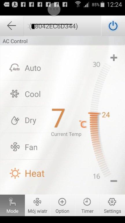

a tak wygląda sterowanie klimą przez androida.
Komentarz: tak wygląda aplikacja na androida do sterowania klimą.
aplikacjaandroid.jpg [ 29.12 KiB | Przeglądane 6989 razy ]

Moj model: / podobnie parametry wybraliśmy/ :mrgreen:
Klimatyzator ścienny Samsung inverter Seria Premium AR18HSSDBWKNEU/X, moc chł. 5,00kW moc grz. 6,00kW
Napisz na priv ile cię skasowali z montażem.
przy minus 15 - 3,89 kW
ciekaw jestem jaka jest moc grzewcza Twojego przy tych deklarowanych -25 stopniach :D

U mnie pracowała klima na razie tylko jedną noc przy - 14,st. a i tak co godzinę się automatycznie odszraniała . Sporo lodu było rano pod klimą
PostNapisane: 2 lut 2016, o 21:59
Posty: 14120
Podziękował : 355
Otrzymał podziękowań: 2454
To tak samo jak i u mnie.
W tej chwili pompa cichutko pracuje praktycznie non stop.
