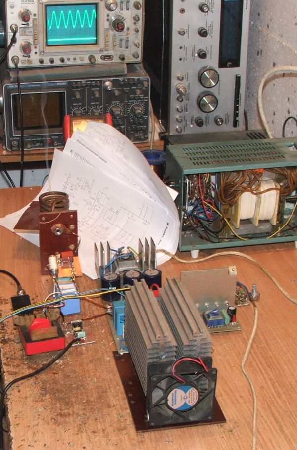

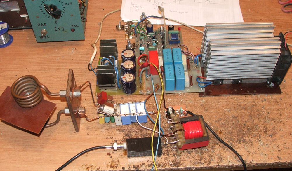

Może uda mi się Was rozbawić w ten grudniowy wieczór.
Chciałbym poprosić Was o pomoc przy znalezieniu zastosowania dla pewnego "wynalazka" ;)
Otóż w trakcie dokonywania corocznych zimowych porządków i przygotowań do sezonu w mojej pracowni "kiepskiego, ale za to zdrowo rąbniętego elektronika" wziąłem się za od dawna odkładaną modernizację mojego "cudownego" pieca indukcyjnego.
Machina dostała jeszcze jedną ( głęboką ) pętle stabilizacji i wreszcie zaczęła się zachowywać odpowiedzialnie ;)
Tzn robi to co do tej pory, znaczy, grzeje, ale... Teraz grzeje tylko wtedy, kiedy się tego od niej wymaga :lol:
Ciekawe jest to, że w trakcie modernizacji nie udało mi się spalić żadnego elementu...
Nie puściłem też chałupy z dymem.
A trzeba Wam wiedzieć, że urządzenie jest jednym z moich "genialnych" autorskich projektów... Czyli - cud, że działa :lol:
Teraz sprawa taka. Usiłuję znaleźć jakieś sensowne zastosowanie dla tego ustrojstwa w chałupie. Na razie wpadłem na jeden pomysł...
Od końcówki nagrzanego w cewce śrubokrętu, można papierosa odpalać :lol:
Ale - szczerze, ze smutkiem przyznaję - nie stanowi zbytniej konkurencji dla zapałki...
Może, gdyby ludzkość zatrzymała się w rozwoju na etapie krzesiwa i hubki ... Może wtedy była by szansa.
Kolejne zastosowanie znalazło się samo... Nie wiem co mnie podkusiło, żeby użyć do testów ocynkowanej nakrętki M12 :lol:
Wprawdzie nastawiłem wehikuł tylko na 0,5 kW ( przewidywana moc z uwzględnieniem sprawności - jakieś 2 kW ) i włączyłem na krótki czas...
Ale teraz muszę pracownię wietrzyć. A na polu zimno :lol:
Po wywietrzeniu trzeba będzie nagrzewać... Może spróbuję indukcyjnie...
Pytanie do Szanownego Grona takie - Ma kto jakiś pomysł na zastosowanie grzejnictwa indukcyjnego w chałupie ( albo na jachcie ) ?

Ta machina ma realnie 1,8 kW... A to przy takiej koncentracji energii jest w cholerę...
Tylko testowałem na małej mocy, bo nie chciałem bałaganu narobić. Co jak widać się nie udało :lol:
Nożoroby częściej wykorzystują gazowe paleniska do hartowania... Przewaga taka, że bardziej sprawne i możesz ( składem mieszanki - proporcją gaz/tlen ) atmosferę w piecu łatwo regulować ... Tzn osiągać albo utleniającą, albo redukcyjną ( czy jak jej tam )

Niezła myśl, tyle, że tamte pracują na niższej częstotliwości niż moja...
Przez co grzeją bardziej na wskroś... Tzn szybciej nagrzewają w całej objętości...
"Głębokość wnikania" większa...
Tu mamy większą częstotliwość, czyli grzeje bardziej po wierzchu ;)
W skrajnym przypadku, zanim nagrzeje rdzeń stalowej próbki - zapali ją na powierzchni :)

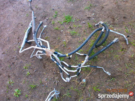

Zanurz w cewce końcówkę aluminiowej rurki klimatyzacji. Jeśli uda Ci się ją rozlutować, może kupię od Ciebie piecyk

Sprawa wygląda tak, że mało firm produkuje wysokosprawne nagrzewnice indukcyjne bo w nich jest ogromny problem ze stabilnością pracy... Urządzenie jest teoretycznie proste...
W wykonaniu łatwe... Nie takie znów kosztowne w dzisiejszych czasach...
Problem tylko w stabilności. A to niestety pociąga za sobą zawodność.
Dlatego daleki jestem od myśli o sprzedaży :) Nie czuję się na siłach, żeby zapewnić serwis, który w tym przypadku potencjalnie musiałby wiązać się z rozwijaniem konstrukcji...
Ale, tak, jak napisałem. Jak machina spełni wreszcie wszystkie moje kryteria, to nie widzę przeszkód, żeby pracowała u Ciebie :)
Doświadczenie z lutowaniem aluminium ( i inne ciekawe ) oczywiście przeprowadzę i poinformuję w tym wątku o efektach... Zilustruję jakimś filmikiem nawet...
Dlatego w sumie ten wątek założyłem. Żebyśmy się trochę mogli w zimie pośmiać i pobawić...
Na razie muszę przeliczyć pojemność w obwodzie rezonansowym grzejnika i kupić jakieś porządne kondensatory. Bo te co są teraz to o kant dupy potłuc...
Trzeba będzie ładnie równomiernie rozłożyć moc traconą na kilkanaście ( kilkadziesiąt ) kondensatorów jakiegoś naprawdę dobrego producenta...
Ale w miarę możliwości będę się starał jakieś ciekawe ( w moim przekonaniu )
efekty prac demonstrować.
Jeśli oczywiście będzie Was to interesowało. A przede wszystkim bawiło :)

W temacie zastosowania piecyka przychodzi mi na myśl właśnie twarde lutowanie - np linek stalowych w końcówkach, które zazwyczaj się zaciska. Teoretycznie takie połączenia powinny być mocniejsze, o ile nie przegrzejesz materiału.
A w moim temacie - lutowania końcówek aluminiowych, przecież można ten proces wykonać pośrednio - grzejąc odpowiednio wyprofilowane stalowe gniazdo, z wetkniętą weń aluminiową końcówką. Jeśli przy tym konstrukcja piecyka daje możliwość regulacji temperatury, może to być nawet proces bezpieczniejszy i w 100% powtarzalny.

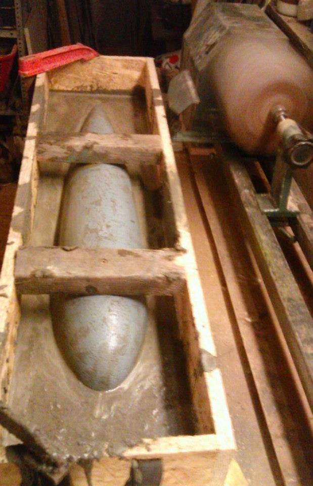

To nie jest zły pomysł, ale odlewanie balastów (np, do Setek) też by było pożyteczne.
