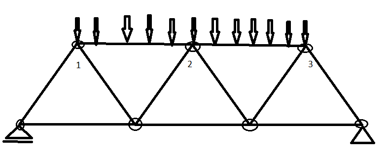

Kochani.
Przyszło mi policzyć kratownicę. Nie robiłem tego jakieś 25-30 lat.
Nie chcę, żeby ktoś rozwiązywał za mnie zadanie, natomiast mam mały problem z interpretacją obciążenia rozłożonego liniowo jak na załączonym rysunku. Czy mam interpretować, że jest to siła skupiona w węźle 2, czy rozkłada się ona jakoś na węzły 1-2-3?
Oczywiście trójkąty są równoramienne a wszystkie podstawy są równe. Koślawość rysunku wynika z tego, że zrobiłem go w Paint'cie. Tak samo obciążenie jest liniowe i stałe na całej długości.

Kratownica.png [ 10.95 KiB | Przeglądane 3515 razy ]

Ja tego nie robiłem ponad 40 lat, ale o ile mnie skleroza nie myli i jeszcze pamiętam, to że się redukowało obciążenia ciągłe, przeliczając je proporcjonalnie na siły skupione w węzłach.

Robert, dzięki. Też mi się tak wydaje, ale do końca nie wiem jak.
Nasz zakładowy budowlaniec stwierdził, że potraktować to jak siłę skupioną w węźle 2 (przynajmniej do liczenia momentów gnących gdy wychodzimy z podstawy stałej i wydaje się to OK), ale same obciążenia w węzłach 1 i 3?

No właśnie.
No i chyba, nie zamienić na jedną siłę w węźle 2, tylko na trzy, w sumie ekwiwalentne do całego obciążenia, we wszystkich trzech węzłach.

cors, tak wiem, pomijając, że pierwszy przykład jaki dałeś jest liczony w programie Kratos, a jeden i drugi nie jest obciążony liniowo.
Pytanie moje dotyczy tylko i wyłącznie jak zdefiniować obciążenie liniowe. Jak je zdefiniuję jako obciążenie węzła lub węzłów to dalej dam sobie radę.
Właśnie, tylko jak? :oops:
Przyjąć w węzłach 1 i 3 1/4Q obciążenia a w 2 1/2Q?
Budowlańcowi chodziło pewnie o to, że tak jest bezpiecznie: nie ma (przynajmniej w budownictwie) stuprocentowej pewności, że obciążenie będzie równomierne. Najmniej korzystny przypadek, jeśli chodzi o moment zginający, mamy przy skupieniu obciążenia w środku.
Analogicznie, najmniej korzystna sytuacja jeśli chodzi o obciążenie bocznych węzłów będzie wtedy, kiedy cała siła będzie skupiona w danym węźle bocznym.
Gdybyś zapytał inżyniera lotniczego ;) to powiedziałby tak:
W kratownicy zakładamy że węzły są przegubowe, czyli momenty sił działających na każdy pręt muszą się zerować. Rozważmy momenty sił działających na pręt 1-2, wokół węzła 2. Moment od obciążenia wynosi F/2*a/2, i musi być równy F_1*a
Stąd F_1=F/4. Analogicznie F_3. Na węzeł 2 przypada reszta, czyli F-2*F/4=F/2
Całkowicie zgodnie z intuicją - środek bierze połowę, a końce po ćwiartce obciążenia.

myszek napisał:
Jak pospawasz, to nie będzie kratownica tylko rama (zresztą i tak nie jest to czysta kratownica, bo pręty 1-2 i 2-3 pracują na zginanie)
To taki przykład uproszczony do projektowania połączeń spawanych.
Ja mam zrobić akurat węzeł 2.
