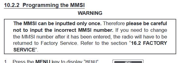

Sajmon napisał(a):
Czy można taka ukf ke pożyczać i czy da się okresowo zmieniac dane identyfikacyjne?
Oficjalnie: u dealera.
Icom_IC-M93D_Euro_manual.JPG [ 29.27 KiB | Przeglądane 10510 razy ]
Dziwne, że pytasz po zakupie... ale nie martw się - Standard Horizon ma podobnie:
SH_mmsi.JPG [ 38.79 KiB | Przeglądane 10510 razy ]
Jeszcze inaczej: nie znalazłem ręcznej VHF z możliwością dowolnej zmiany (bez wgrywania fabrycznego firmware) numeru MMSI.
