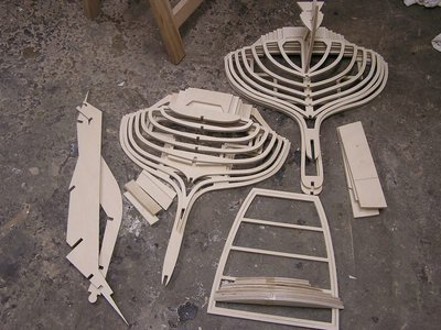

Dyskusja zaczęła się już dawno temu, w zupełnie innym wątku ( viewtopic.php?f=22&t=15362&hilit=dragon ), ale napisałem na jej zakończenie, że będę raportował, więc się wywiązuję...
Do wszystkich rozgrzebanych (ale nie porzuconych!) robót dochodzi DRAGON :)
Idąc w ślad za informacją Wojtka Wojciech1968 zaktywizowałem się na forum.klassik-modellyacht.de/index.php
Skutek - w drodze od Lotahara jest komplet wręg do Dragona.
wregi od Lothara.jpg [ 34.56 KiB | Przeglądane 12007 razy ]
Powinien za kilka dni dojść, a ja właśnie przycinam sklejkę na heling.
A dla informacji: Lothar ma jeszcze kilka projektów zdigitalizowanych wycięcia na ploterze (np. korcący mnie zestaw do Tummlare), więc może ktoś jeszcze chce sobie zbudować taki model?
Może to nie "z fasonem" używać niektórych elementów gotowych czy zrobionych przez kogoś innego, ale już kiedyś pisałem, że modelarz ze mnie żaden, ale zmniejszonego Dragona (i parę innych) chciałbym mieć! Zwłaszcza, że jeden z kolegów zajmujący się pływającymi modelami RC mnie przekonuje, że przy tej wielkości, to już niezła szkoła żeglarska, że trzeba nieźle czuć wiatr, aby sprawnie czymś takim pływać :). No to spróbujemy!

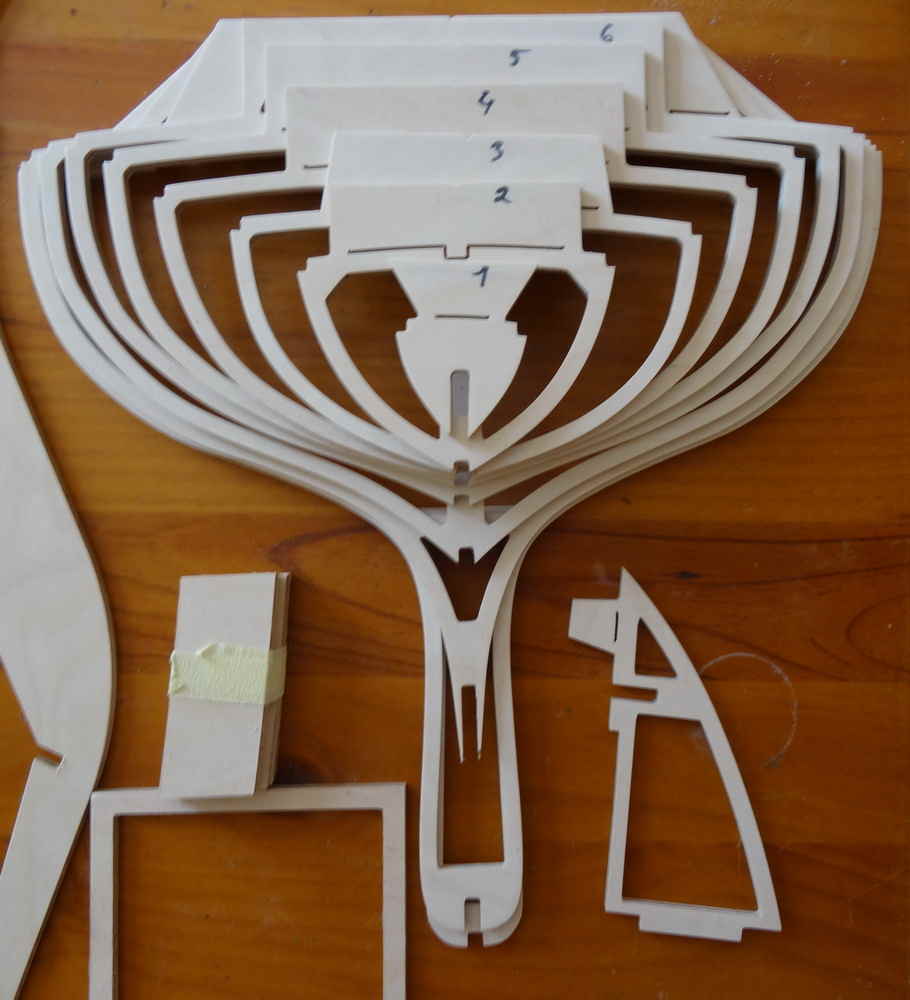

No i przyszła oczekiwana przesyłka :D
Szczerze mówiąc to mnie zawartość zaskoczyła! Nie uprawiam tu kryptoreklamy, tylko normalną reklamę! Po prostu idealnie wycięte elementy, do tego CD ze zdjęciami wszystkich szczegółów w poszczególnych etapów budowy i do tego jeszcze szczegółowy plan modelu w formacie 1 na jakieś 3 metry (papierowy). Jak wiecie szukałem od dłuższego czasu jakiegoś modelu Dragona i nic nie znalazłem sensownego. Oglądałem przy okazji różne inne modele - do montażu, półfabrykaty itd i w sumie nic mnie nie zachwyciło na tyle, abym coś kupił.
Po tym co przyszło już wiem, że podpytam Lothara co tam jeszcze ma w zanadrzu, bo coś czuję, że modeli będzie więcej - będzie co robić przez długie zimowe wieczory :)
Tymczasem przenoszę wręgi z drewna na karton, który posłuży do zrobienia formy (styropianowej). Warto będzie zrobić ten kadłub też w laminacie - tak przynajmniej uważa kolega, który postanowił też sobie zbudować takiego Dragona, tyle że z kadłubem "plastikowym". Forma będzie musiała być dwudzielna, ze względu na kształt kilu - inaczej kadłub nie wyszedłby z formy.

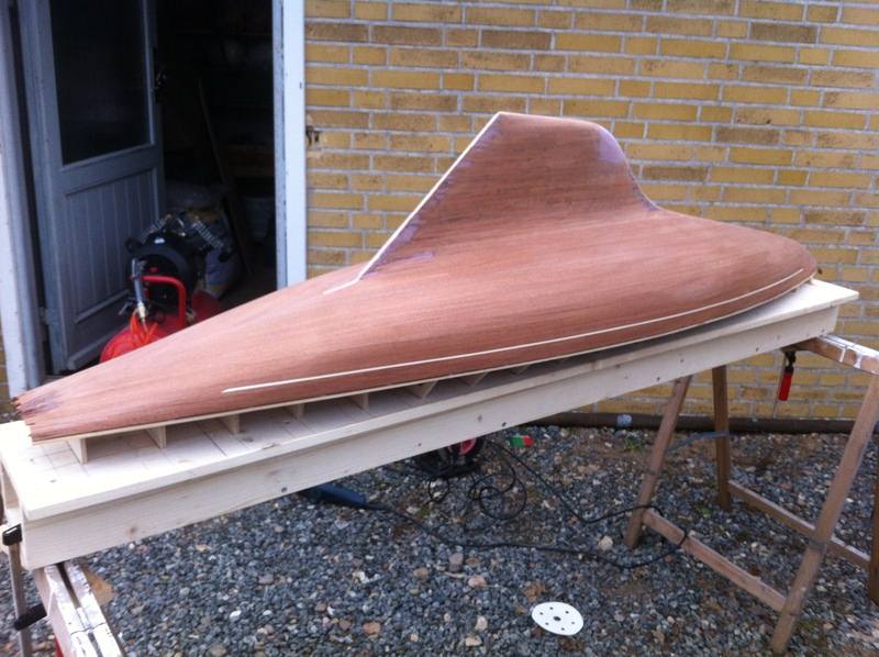

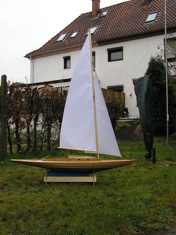

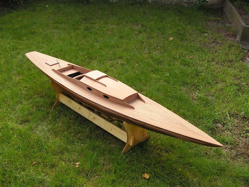

Wieczorem postaram się zrobić zdjęcia "surowego" zestawu, a później oczywiście dokumentację budowy. Na początek parę zdjęć gotowego modelu (zdjęcia otrzymane od Lothara).

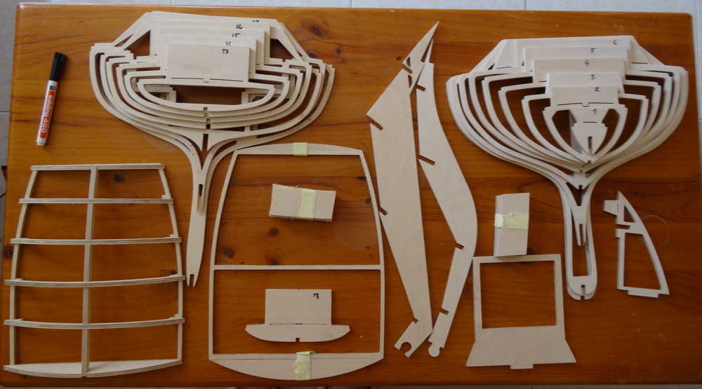

No to zaczynamy:

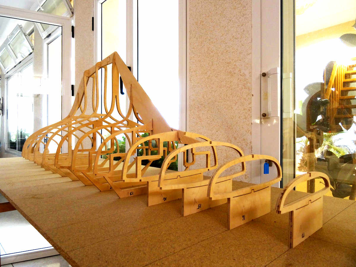

tak wygląda z grubsza to, co przyjechało (dla porównania w lewym górnym rogu położyłem flamaster):
DSC05787.JPG [ 52.33 KiB | Przeglądane 11743 razy ]

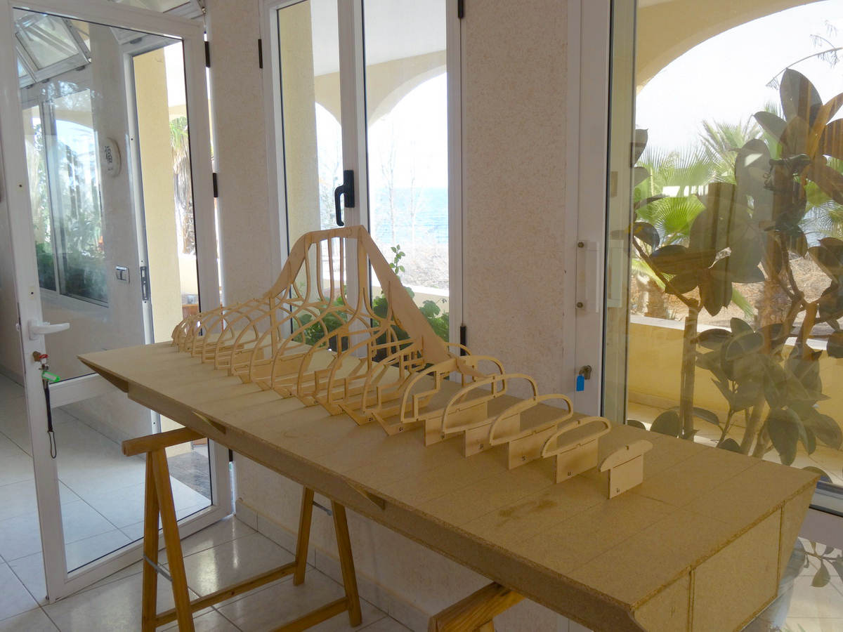

Elementy są prosto spod frezarki, więc wymagają lekkiego przeszlifowania papierkiem, żeby pozbyć się farfocli:
DSC05788.JPG [ 48.87 KiB | Przeglądane 11743 razy ]

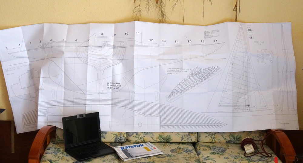

Plan, o którym pisałem, w oryginale wygląda tak:
DSC05790.JPG [ 39.51 KiB | Przeglądane 11743 razy ]

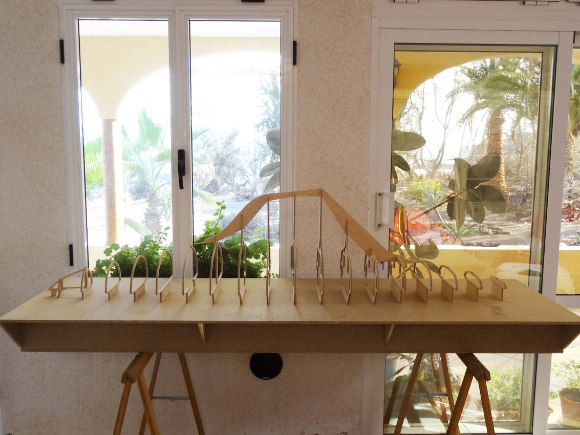

Dragon nie posunął się daleko, ale w miejscu też nie stoi. Gdyby nie pomocne dłonie, to pewnie nawet do tego stanu by nie dotarłMam tu kłopoty z materiałem na poszycie. Będę chyba musiał ciąć listewki 3x8 mm na zwykłej pile tarczowej... Sama myśl mnie zabija!
Załączone zdjęcia to stan z dnia dzisiejszego:
No coś jednak się posunął, o całe kilkadziesiąt metrów, przez ogród, schody taras aż do salonu :mrgreen:
