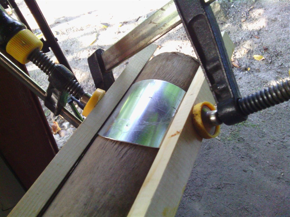

Spoglądając na śrubę w tunelu, widziałem mało miejsca na ster, więc z blachy aluminiowej wygiąłem stosowne obło.
OPM_wspornik steru.jpg [ 170.74 KiB | Przeglądane 24494 razy ]
