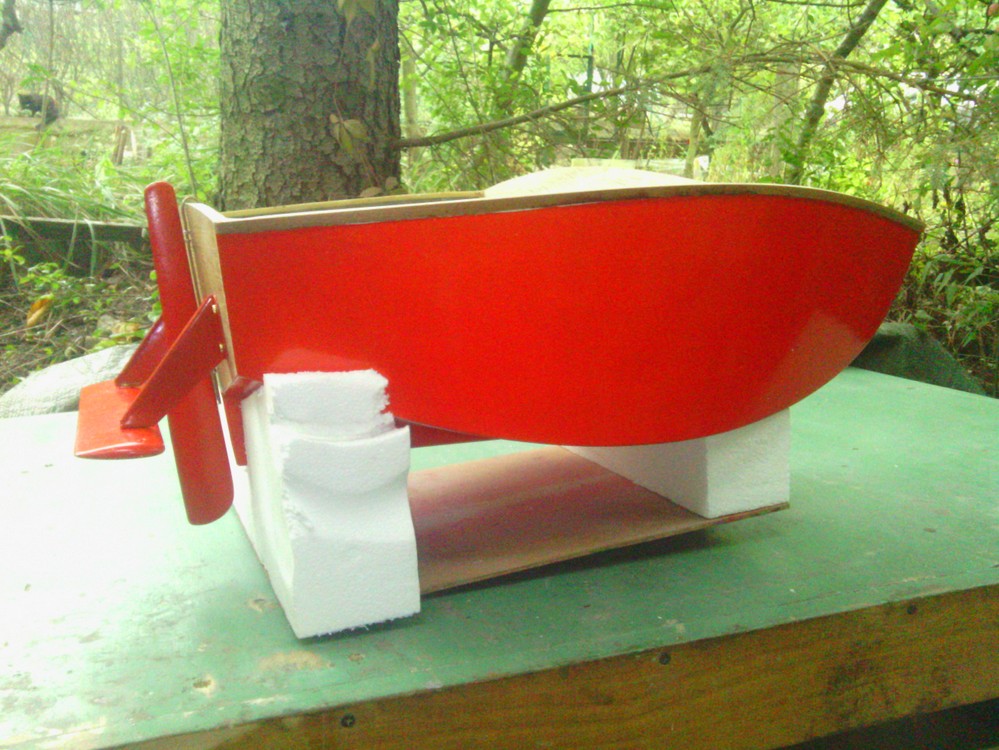

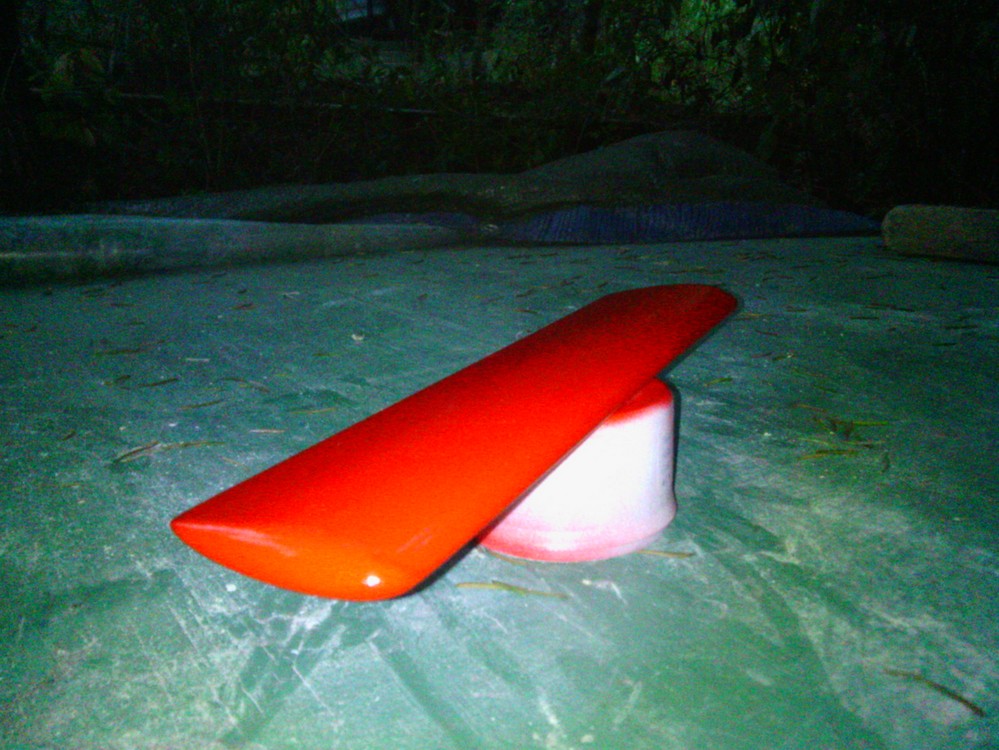

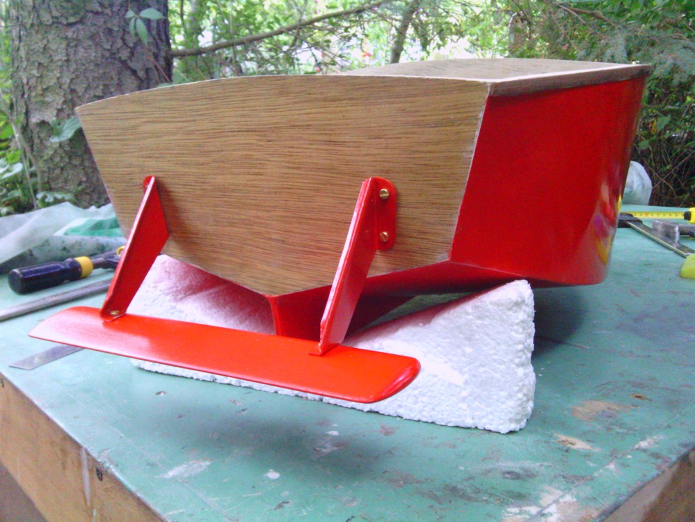

Po mozolnym szpachlowaniu/szlifowaniu - jest lakier na hydrospoilerze! :D
md24.jpg [ 183.96 KiB | Przeglądane 51533 razy ]
Zdążyłem przed zmrokiem. ;)
Za ten post autor Mir otrzymał podziękowanie od: kooniu

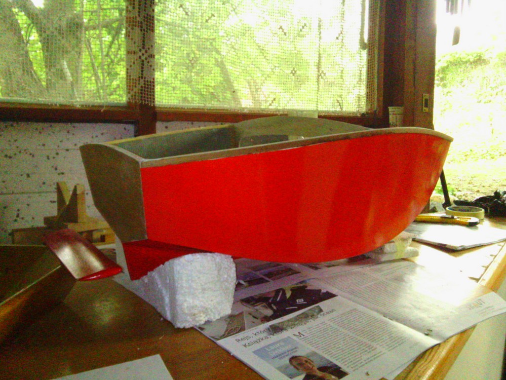

W ślad za spoilerem, i kadłub zalśnił nowym kolorem. :D
md25.jpg [ 206.86 KiB | Przeglądane 51502 razy ]

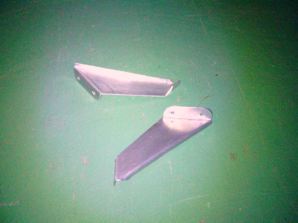

Wsporniki hydrospoilera zrobione z... rurki aluminiowej. ;)
md26.jpg [ 182.89 KiB | Przeglądane 51468 razy ]

Montaż wstępny.
md27.jpg [ 195.96 KiB | Przeglądane 51450 razy ]

Napiszcie co ten hydrospoiler ma "dawać" . Jestem zainteresowany dać coś na rufę jachcikowi kabinowemu długości 3 metry.

Według wszelkich znaków na niebie i ziemi, jeśli odwrócisz kadłub do góry dnem i popatrzysz jak na samochód; to taki spojler będzie dociskał tył nadwozia do szosy.
W naszym przypadku ma niby podnosić rufę do góry, ale wg. moich przemyśleń to jest poważny błąd desukcji pochodny od wąskonosych żelazkowatych motorówek, bezmyślnie przenoszony do żeglarstwa.
U nas powinno się dziób podnosić a nie wbijać go w falę.
14% oszczędności paliwa na statkach...
Jego zadaniem jest wypłaszczenie fali rufowej, powstałej od kształtu powierzchni zmoczonej kadłuba. Opór falowy generowany przez kadłub określany jest na 25% wszystkich oporów. Jeśli hydrospoiler wypłaszczy falę, to i zmniejszy jej opór. Teoretycznie łódka powinna przyspieszyć. Bardzo jestem ciekawy tego doświadczenia na wodzie.
Hydrospoiler jest zamocowany na stałe, kąt natarcia = 0*. Czy uniesie rufę, tego nie wiem. Różnica w profilach występuje, ten u góry jest mniej więcej 2 x większy od tego pod spodem, więc różnica sił jest, ale jak to potraktują strugi wody, to się dopiero okaże.
 Tytuł: Re: Dziewanna
PostNapisane: 30 wrz 2018, o 07:41
Posty: 10509
Moim zdaniem problem w tym, że jacht w odróżnieniu od statku płynie w przechyle z bardzo zmiennym trymem wzdłużnym. Ustawiona z zerowym kątem płetwa moim zdaniem w idealnych warunkach jest jedynie hamulcem. W realnych - poza hamowaniem raz będzie generowała siłę unoszącą, a raz wciskającą rufę w wodę (zależnie od trymu).
Spoilery w samochodach (tych, w których mają spełniać funkcję praktyczną), też są nastawne, choć tam ani przechył, ani różny trym wzdłużny nie występują.
Nawet motorówki mają nastawne trymklapy, choć pełnią one inną rolę.
Poza tym, Marian słusznie zauważa, że unosząc rufę wciskasz dziób, co na fali może być zabójcze dla takielunku.

Nie jest hamulcem, bo ma profil opływowy. Nadto, skrzydło jest zanurzone w fali rufowej, którą prostuje na wyjściu, a na wejściu naciera na falę sinusoidalną. Woda wokół przedniej części skrzydła jest pochylona do przodu i, względem niej, układ sił jest taki, jakby był kąt natarcia, ale nie uniesiony do góry, a do przodu. I tu należy upatrywać niewielkiej siły ciągu - ciągu do przodu.
Jeśli chodzi o przechyły, to zakładam, że powierzchnia skrzydła w znacznym stopniu zredukuje przechyły poprzeczne i wzdłużne. Jakby co, to dziób ma bardzo solidną wyporność, która nie pozwoli na rycie dziobem. Raczej przełoży się to dodatkowo na "ślizg z przechyłu" czyli mały surf.
Aleee ładnie będzie ostrzył ... w przechyłach... pewnie lepiej niż żelazka. :roll:
Do wody już niedaleko... :D
Oplywowy profil to też hamulec, gdyż inaczej nie ma szans na wytworzenie jakiejkolwiek siły.
Co do reszty: z niecierpliwością czekam na próby. Jest to niewątpliwie ciekawostka i bardzo chciałbym się przekonać, że się mylę.
Niestety próby w takiej dokładności porównań , niewiele dadzą. Mogą najwyżej określić kardynalne błędy.
Mir; poproś Myszka, aby to przedmuchał z fletnerem i bez, a będziesz coś wiedział, bo wg. mnie brniesz w niewiadome, bez jakiejkolwiek oceny realności.

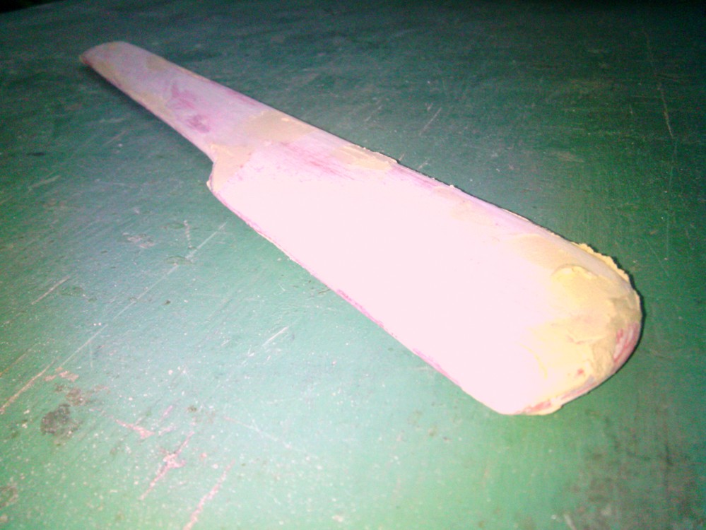

Póki co, płetwa sterowa mnie zajmuje:
md28.jpg [ 171.65 KiB | Przeglądane 51289 razy ]

Prawie gotowa... płetwa sterowa. :D
md29.jpg [ 139.15 KiB | Przeglądane 51254 razy ]

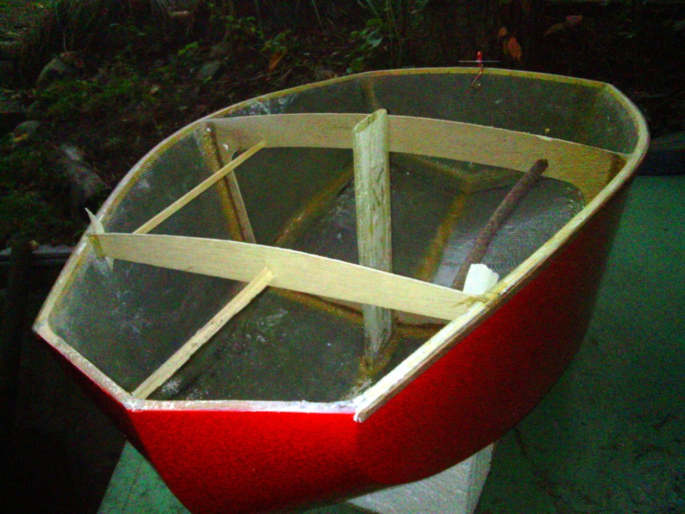

Orczyk na sterze oraz pokładnik przymasztowy, co oznacza, że niedługo stanie i maszt.
md31.jpg [ 211.67 KiB | Przeglądane 51181 razy ]

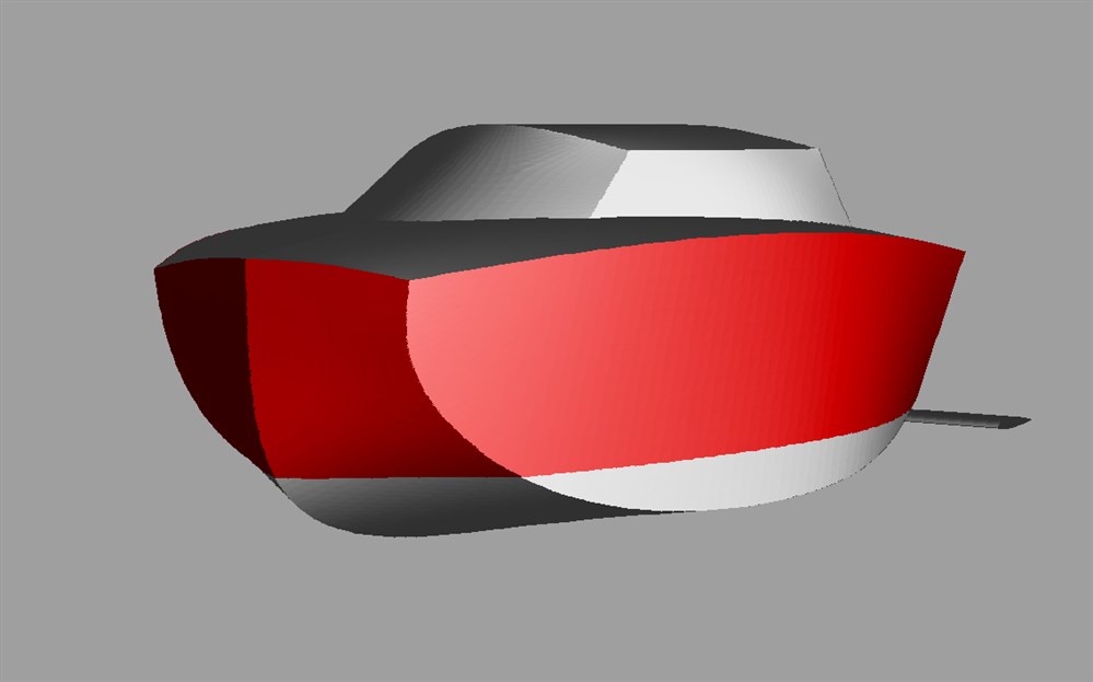

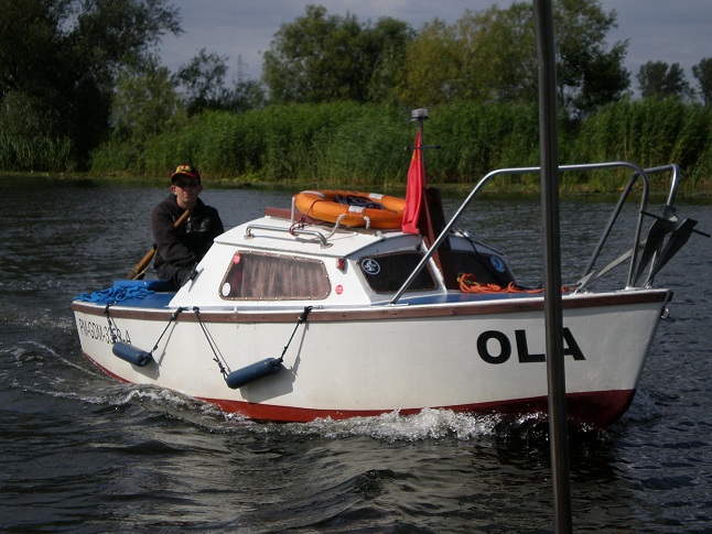

Im prostsza tym lepsza! :ugeek:

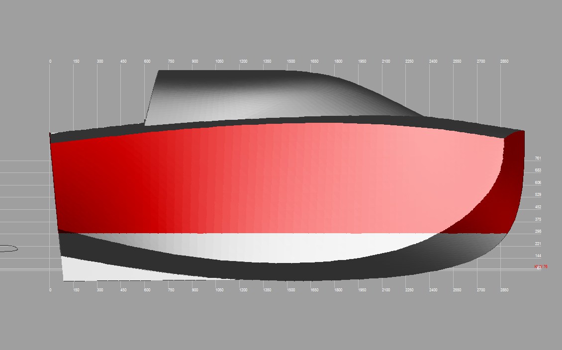

Popatrz też na nią z boku, bo wydaje mi się, że wizualnie za bardzo cofnięta... można by wydłużyć do dzioba, może i podwyższyć nie zaszkodzi?
Acha i popatrz jak się uczyłem wyglądu kabinki na kolejnych Kaczorkach:
_Kaczorek prototyp Tablica.pl.jpg [ 57.77 KiB | Przeglądane 51093 razy ]
0a097db8b471e8cf14f42cc54a34c728.jpg [ 142.92 KiB | Przeglądane 51093 razy ]
no i tak jakby na czasie - "sparring partner" Radka Kowalczyka do regat Atlantyckich... a początek na był taki - na Bałtyku.
4.JPG [ 368.19 KiB | Przeglądane 51093 razy ]

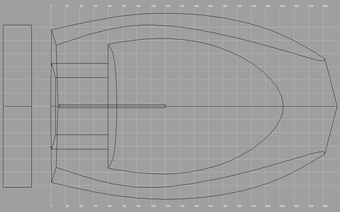

Na OLI wygląda ekstra. :cool:
Na Dziewannie jest bardzo wysoka burta, więc nadbudówka do góry nie powinna być za bardzo wyniesiona. Teraz jest 1,33 m wysokości, to jak na 3-metrową łódkę i tak wysoko.
Czy jest mocno cofnięta? No jest, jest coś w stylu Mini 6.5, ale kokpit 60 cm długości ma. Szeroki na 90 cm.
kokpit.jpg [ 91.89 KiB | Przeglądane 51090 razy ]
nadbudówka.jpg [ 57.61 KiB | Przeglądane 51089 razy ]

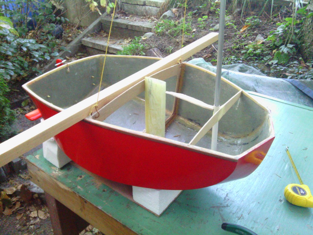

Nie, czołg żelazny, to nie ta bajka. Zamiast lufy, stanął maszt aluminiowy. :D
md34.jpg [ 211 KiB | Przeglądane 51056 razy ]
