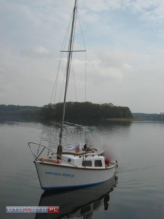

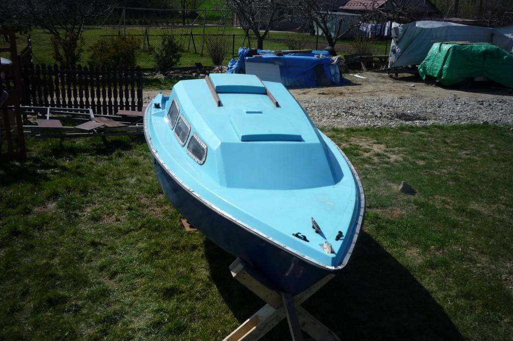

No to mam rarytas:
Simple Witolda Tobisa:
w otomoto - w wyszukiwaniu zaawansowanym;
Numer ogłoszenia: B214325
B214325_5.jpg [ 31.8 KiB | Przeglądane 9255 razy ]
simple.jpg [ 54.39 KiB | Przeglądane 9255 razy ]
simple 4,87x1,98.jpg [ 56.31 KiB | Przeglądane 9255 razy ]

rarytas:
Fakt.
Aż nabrałem ochoty na poprzeglądanie dokumentacji. Muszę zobaczyć na ile jest trudna w budowie ;)

Simple
Prawie jak Eurydyka ;)
PostNapisane: 15 kwi 2012, o 19:55
mjs napisał(a):
Prawie jak Eurydyka
Prawie robi różnicę ;)
Ja tam wolę Orfeusza.

A ten egzemplarz Simple, gdyby był niepodpisany, że to Simple, to bym, ni czorta, nie rozpoznał - ma sporo zmian, które całkiem przekształciły charakter tej łódki.

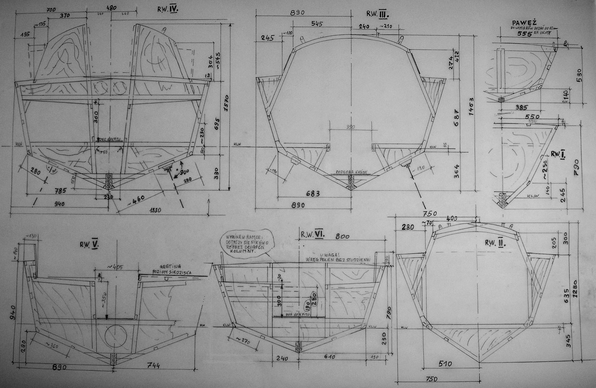

Laysander wręgi.jpg [ 704.06 KiB | Przeglądane 9821 razy ]

Laysander wręgi
no to już można robotę zaczynać ;)
Tylko jakoś ciągle nie mogę się przyzwyczaić do stępki postawionej na sztorc :-(
PostNapisane: 16 maja 2012, o 23:12
Posty: 13996
Podziękował : 10551
Otrzymał podziękowań: 2485
boSmann napisał(a):
Laysander wręgi
Ja za to nie mogę do lezących:
wydają mi się zbyt delikatne.
ale jak widać na rysunkach;
wręgi jeszcze trzeba dopracować w kilku miejscach.
ale na razie na desce leży zład.
Kiedyś uczeń (na rys. tech.) oglądając plany Kaczorka;
popatrzył na wiązania denne i zapytał:
a lepszych Pan nie mógł zaprojektować?
....pokazałem mu okucie topowe
ps2
za krótkie Markowe; Dziękuję
odpowiem
krótkie żołnierskie: ku chwale ... :lol:

No to od dziś na desce leżą;
"Detale"* - a "Zład" wisi na forum :)
Teraz mając plany Laysana można już zrobić Laysandera
...przy odrobinie cierpliwości i dedukcji.
MJStrzelecki
ps.
Dodaje też poprzednie arkusze bo troszkę się zmieniły.
Teraz główna praca należy do Ciebie boSmanie:
musi znaleźć błędy... najlepiej wszystkie :lol:
(a jest ich chyba trochę bo ja wciąż znajduję jakieś aszibki).
Jutro (czyli już dziś) zeskanuje kalki i Ci prześlę.
