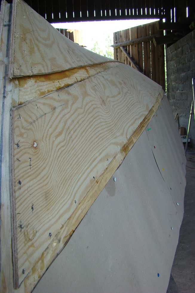

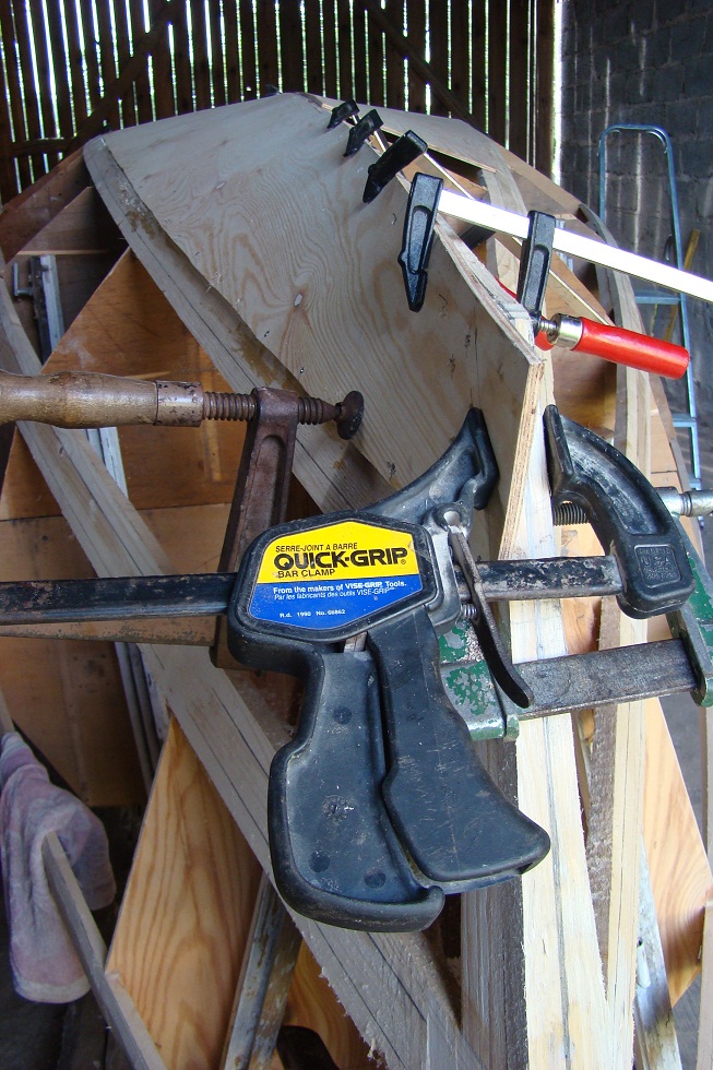

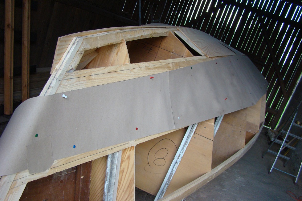

To jeszcze kilka fotek z dotychczas wykonanych prac
DSC09199.JPG [ 271.17 KiB | Przeglądane 6773 razy ]
DSC09198.JPG [ 261.15 KiB | Przeglądane 6773 razy ]
Komentarz: Najtrudniejsze miejsce przy mocowaniu poszycia
DSC09197.JPG [ 284.44 KiB | Przeglądane 6773 razy ]

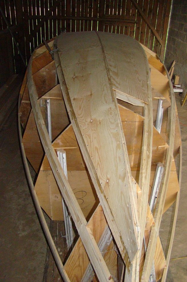

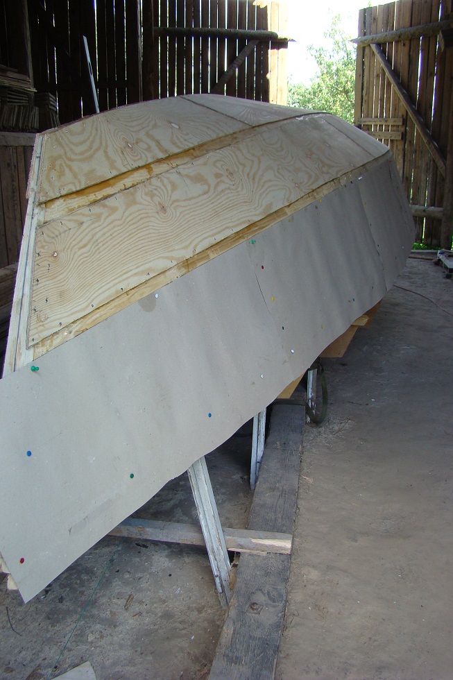

1 obło (prawie) gotowe . Pora na drugie
DSC09204.JPG [ 231.99 KiB | Przeglądane 6728 razy ]
Komentarz: Przygotowanie szablonu 2 obła
DSC09202.JPG [ 231.86 KiB | Przeglądane 6728 razy ]
DSC09201.JPG [ 239.59 KiB | Przeglądane 6728 razy ]

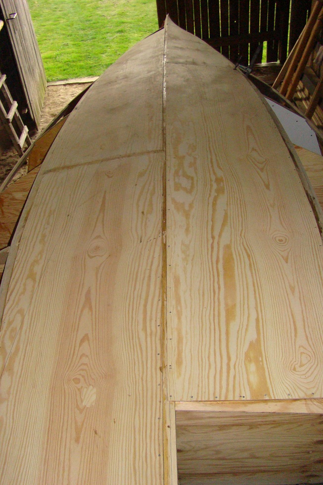

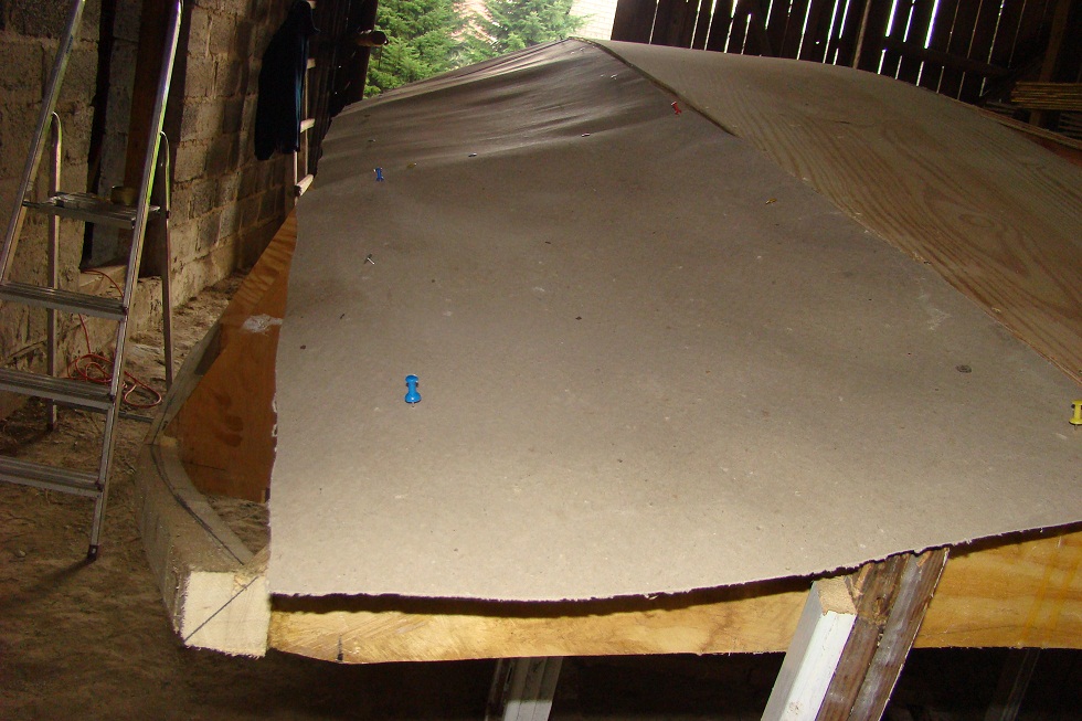

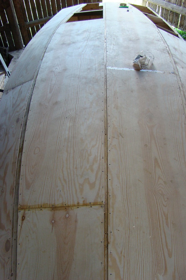

1 i 2 obło gotowe , pora na kolejny szablon
Komentarz: " Mijanie " arkuszy poszycia
DSC09219.JPG [ 212.81 KiB | Przeglądane 6711 razy ]
Komentarz: Widać miejsca na listwy do zaokrąglenia krawędzi
DSC09214.JPG [ 211.06 KiB | Przeglądane 6711 razy ]
DSC09213.JPG [ 224.89 KiB | Przeglądane 6711 razy ]

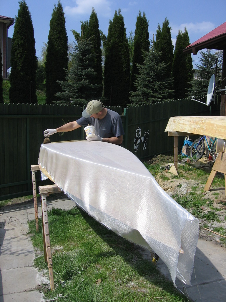

Cześć,
Jeżeli masz wszystko przygotowane,czyli kadłub zagruntowany,polep usunięty i całość gładziutką , matową i od tłuszczoną (można to zrobić w jednej operacji) i ładnie równo rozciągniętą tkaninę,to samo laminowanie idzie bardzo szybko.Ważne jest też jak odmierzasz żywicę i utwardzacz,jeśli wagowo to faktycznie idzie to wolno,ale duże strzykawki i proporcje objętościowe nie zajmują czasu. Nie czytałem całego twojego wątku i nie wiem jaką żywicę używasz ale najlepszą do tego żywicą z grupy epidianów to 6011,bardzo łatwo nią pracować.I jeszcze jedno,jak żywica stwardniała,to nie znaczy że reakcja się skończyła i już masz polep,to zajmuje kilka- kilkanaście godzin czasami ponad dwadzieścia,więc powinieneś mieć sporo czasu na wypełnianie faktury tkaniny żywicą w kolejnych warstwach.Jeżeli nie będziesz próbował tego zrobić za szybko,zbyt grubo nakładając żywicę to nie porobisz sobie zacieków i nie będziesz miał zbyt dużo szlifowania.Na pewno nie da się wszystkiego zrobić w jeden dzień,ale to nie problem,polep po prostu zmywasz wodą z Ludwikiem i szorstką włókniną ,a jak wyschnie to rolujesz następne cienkie warstwy żywicy.
pzdr.
ps Na zdjęciu kajaczek-czółenko,laminowanie zajmowało ok 30-45 min. w pojedynke

PostNapisane: 2 paź 2012, o 17:15
Posty: 1149
Podziękował : 244
Otrzymał podziękowań: 449
silver_stas napisał(a):
Przesyca się bez problemu , ale ze względu na grubszą strukturę włókien trudniej uzyskać gładką powierzchnię , więc moim zdaniem nie warto .
zatem 200 na całość a potem jeszcze extra 200 na dno?
Pozdrawiam - Tomasz W.[/quote] Przede wszystkim muszę ułożyć 200 na całość , a jest to 3 pasy długości ok. 7m każdy . Jak zdążę , to położę drugi pas na dno . Sztrandowania nie przewiduję , więc jedna warstwa wystarczy , tym bardziej , że konstrukcja jest dość mocna .
PostNapisane: 2 paź 2012, o 18:52
Posty: 1149
Podziękował : 244
Wszystko się zgadza , lekcje odrobiłem . Problemem jest kwestia czasu , jeśli laminujesz sam i jeszcze przygotowujesz żywicę . Okazało się że jak zakończysz pkt. 4 , nie zrealizujesz już pkt.5 bo żywica stwardniała i tkanina zakończyła reakcję z żywicą . Jednak jest to spora łódka , stępka ok. 1,5 m nad ziemią , trzeba korzystać z drabinki i to zabiera czas . Teraz wiem , że trzeba realizować pkt 1-5 na krótszych odcinkach , a nie na całości . Ale przynajmniej pkt, 1i 2 mi zostały :) . Pzdr
Cześć,
pzdr.
Mój błąd polegał na tym , że chciałem zalaminować pas tkaniny od początku do końca a później poprawić miejsca gdzie sklejka mocniej wciągnęła żywicę . Pas ma 7 m długości , trzeba do tego skakać po drabinie i jeszcze przygotowywać kolejne partie żywicy . W ferworze walki nie zdawałem sobie ile czasu upłynęło . Problem polega na tym , że zakończyła się reakcja między tkaniną a żywicą i w " białych miejscach" położenie kolejnych warstw żywicy nic by nie dało . Skoro miałem taką możliwość , to po prostu usunąłem cały pas i mogę zacząć od nowa , a przy okazji skorzystam z twojej metody ze wstępnym gruntowaniem :D . Czasami głupi błąd potrafi zepsuć pracę. Kolejne porcje żywicy przygotowuję dość szybko . Mam przygotowane kubki z zaznaczonym poziomem (sprawdzam jeszcze na wadze gotową porcję) i do tego dodaję utwardzacz z dużej strzykawki . Żywica rzadka . przesącza bez problemu . Ciekawe ile mi zejdzie , muszę położyć 3 pasy każdy po 7m :-o . Pzdr
