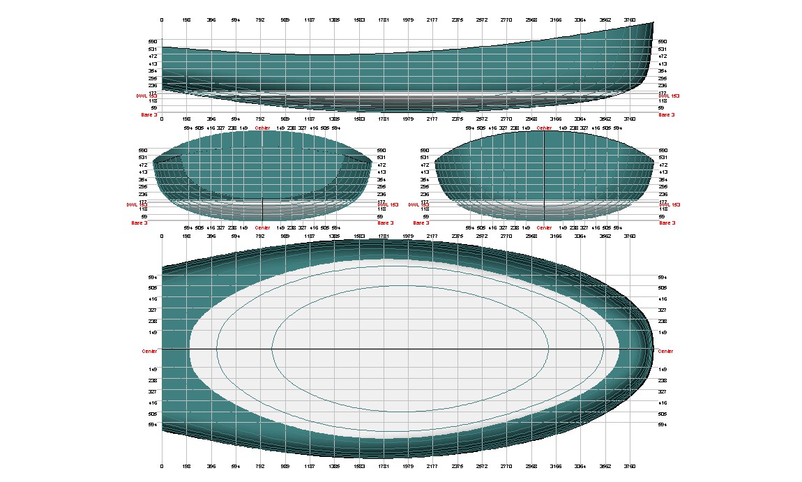

Wklepałem rysunki Albatrosa do FS-a (z pewną dozą błędu),
można się przymierzyć jak go zaaranżować do Open 13.
Oto Albatros Cover - kadłub Lc = 3,95 m w wersji prostokreślnej:

Mnie ten Finot nie daje spokoju, już mu podniosłem burty do 12/9% Lc
i wyrzeźbiłem rowek w osi dna (na wzór łyżwy figurowej).

- Ten dziób jest za ostry, będzie się wbijał w fale. Może zanurkować,
jeśli w porę nie zareagujesz balastem na rufę. Zahaczysz przedłużaczem
o talię, puścisz rumpel na chwilę... I fik! Nie zdążysz wyrównać, bo ta
łódka jest za szybka. - jakbym słyszał głos Mistrza.
No, to poszerzam, prawda, dziób... ten, tego, żeby nie chiał fikać kozła.
Albatros 3.jpg [ 118.99 KiB | Przeglądane 5522 razy ]
- Żegnajcie ostrodzioby!!! :lol:

mjs napisał(a):
Jaka jest różnica pomiędzy klasyką ołówka a pikselem współczesności?
Oprócz skrócenia o kilka okrążeń spirali projektowej, to według mnie nie ma żadnej różnicy.
A to w jakim celu??
Przemek
PostNapisane: 1 lut 2013, o 22:44
Posty: 9316
Otrzymał podziękowań: 2224
przemek napisał(a):
A to w jakim celu??
Dodaje stabilizacji kuroswej (kil ujemny) oraz odprowadza poza rufę to, co dziób pochłonie.
Albatros 5.jpg [ 129.72 KiB | Przeglądane 6052 razy ]

Dla miłośników FS-a i pliku IGES
mała wskazówka jak obejrzeć kadłub w Rhino:
- export pliku na pulpit,
- wczytanie przez "Otwórz",
- na widoku z boku narysuj KLW "Krzywa z Punktów Kontrolnych",
- Powierzchnia > Wyciągnij Krzywą > Pod Kątem
- po kliknięciu w siatkę powierzchni (wody) daje się ją przesuwać.
Plus na pasku "Cieniuj" i można podziwiać pi razy oko szus... :D
Albatros 6.jpg [ 38.44 KiB | Przeglądane 6009 razy ]
Prawym klikiem myszki obraz się obraca na wszystkie strony.
W porównaniu z 2 suwakami w FS-ie jest to rarytas.
I mały krok do przodu. ;)
