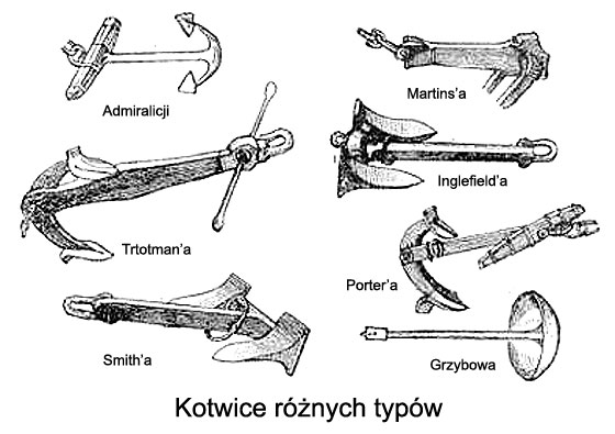

Zima to czas przed sezonem żeglarskim na to by zadbać o taki szczegół jak dobra skuteczna kotwica z odpowiednio przygotowaną cumą kotwiczną i ewentualnym łańcuchem kotwicznym.
Czy mając na jachcie dobre kotwice możemy zwiększyć bezpieczeństwo żeglugi... i kiedy należy użyć kotwic(y) ?
To pytanie nasunęło mi się przeglądając informacje o tragedii jachtu Nashachata ( tam coś było o kotwicy ).
Wklejam jako " ciekawostka "....http://www.zegluga.wroclaw.pl/articles. ... cle_id=102
kotwica.jpg [ 44.19 KiB | Przeglądane 10302 razy ]
