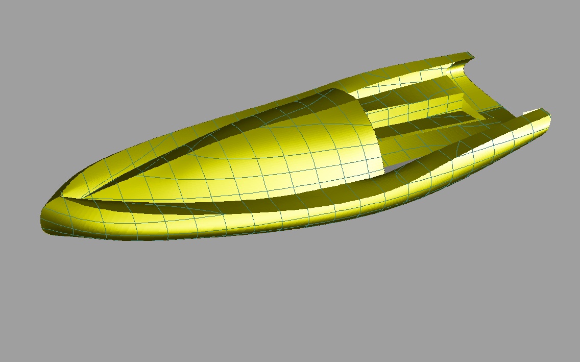

A wracając do wątku:
Cobra 33 nie jest znowu taka najgorsza:
potrafi nie ryć wody i czasem podnieść dziób ponad linię wody, ale także dlatego potem (opadając) chlapie :lol:
cobra-331.jpg [ 151.24 KiB | Przeglądane 5165 razy ]
