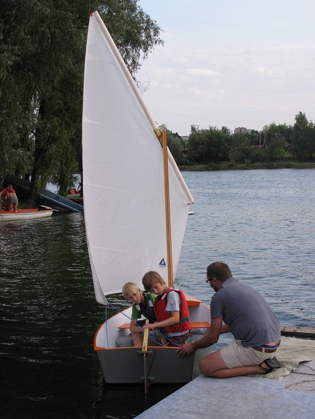

14. sierpnia 2013 r. odbył się chrzest łódki i uroczyste wodowanie. Nadano jej imię Tryton, które łączy w sobie wodną naturę męskiego odpowiednika syreny i muzyczną naturę trójtonowego interwału (Maciek jest również, a właściwie przede wszystkim, z zamiłowania gitarzystą).

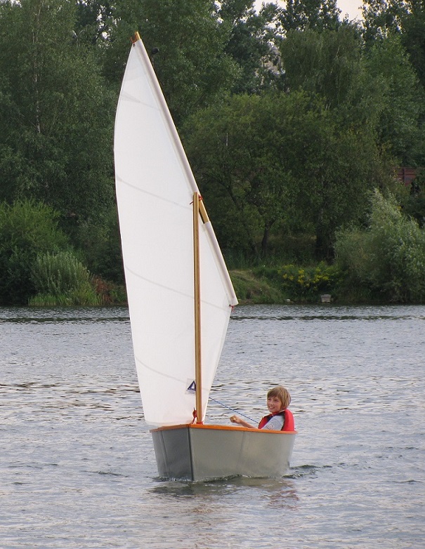

Komentarz: pierwszy rejs
rel_52.jpg [ 203.24 KiB | Przeglądane 13461 razy ]

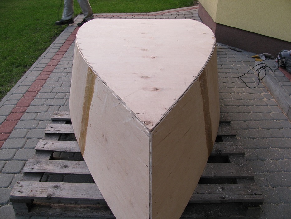

Komentarz: po zamocowaniu pokładu
rel_36.jpg [ 206.84 KiB | Przeglądane 13461 razy ]

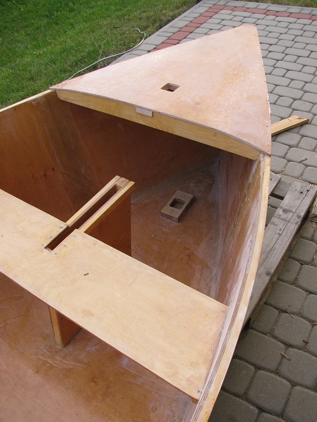

Komentarz: przed zamocowaniem pokładu
rel_34.jpg [ 212.39 KiB | Przeglądane 13461 razy ]

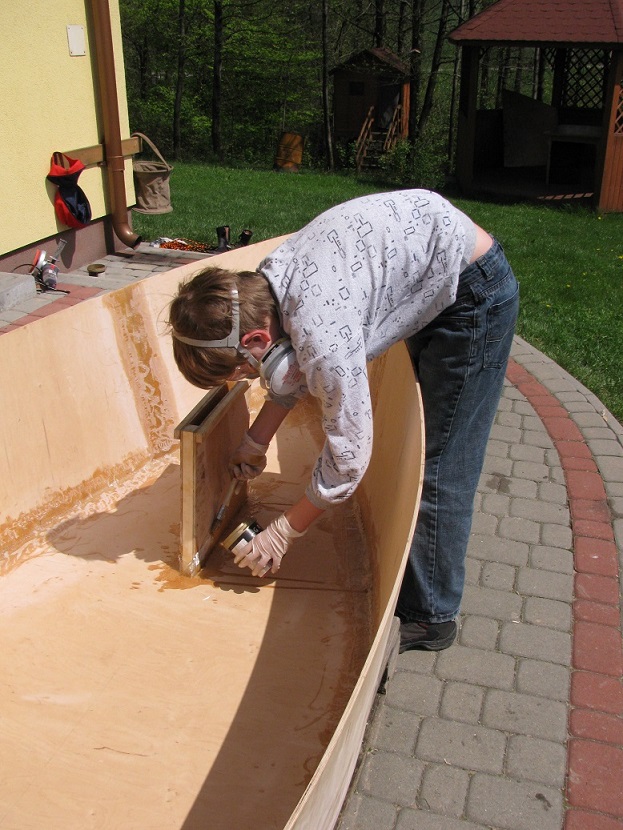

Komentarz: wlaminowywanie skrzynki
rel_20.jpg [ 222.35 KiB | Przeglądane 13461 razy ]

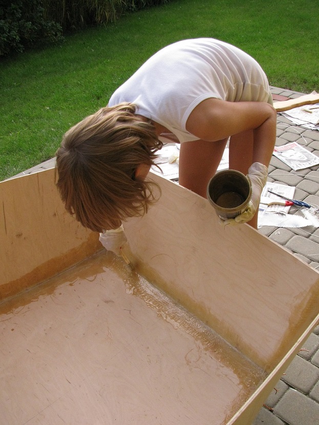

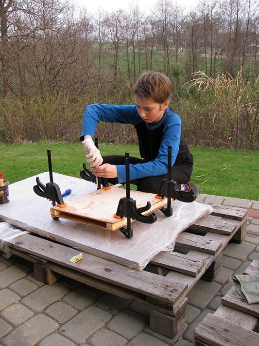

Komentarz: klejenie
rel_8.jpg [ 200.79 KiB | Przeglądane 13461 razy ]

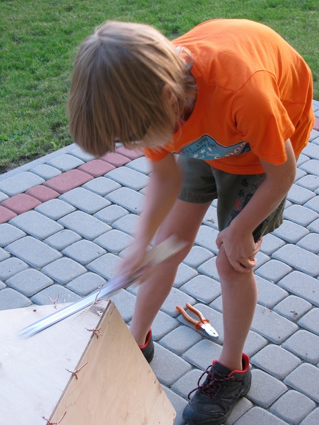

Komentarz: szycie
rel_7.jpg [ 249.39 KiB | Przeglądane 13461 razy ]

Trzy warstwy żywicy, potem dwie lub trzy warstwy emalii olejno-ftalowej, nakładane wałkiem.

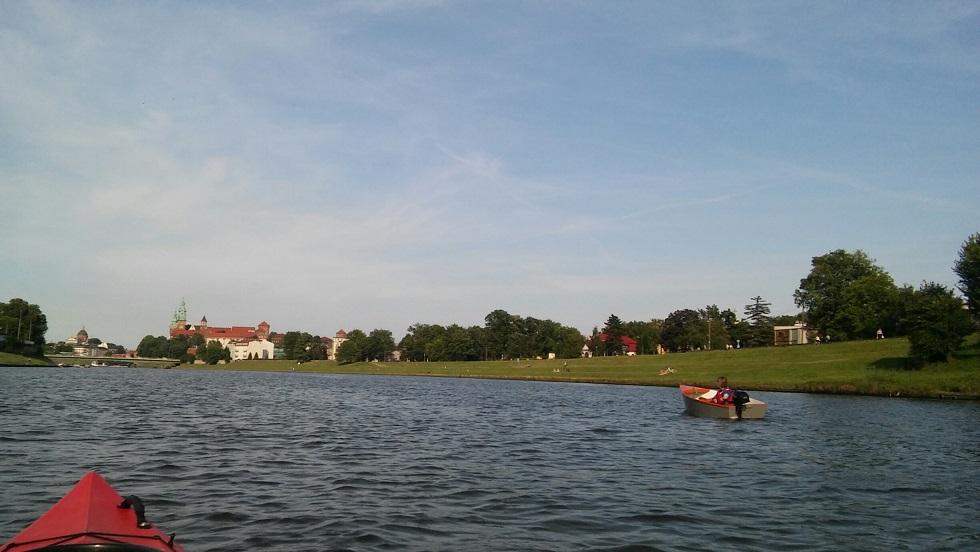

Pirania znowu zwodowana! ;-) Tym razem jako tester silniczka.
20170620_Pirania.jpg [ 142.06 KiB | Przeglądane 9755 razy ]
