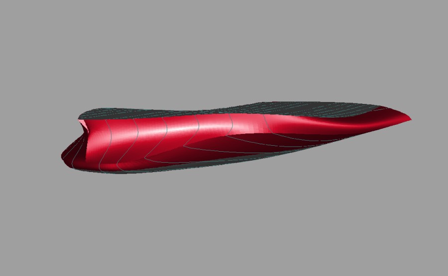

A bardziej z boku trochę mniej ochydnie chyba jest: :roll:
Kometa_2.jpg [ 22.78 KiB | Przeglądane 7011 razy ]

Na pokład tak.
Kadłub z obłogu, styropianu, pianki (do wyboru),
albo z formy. Spore "wygibasy" są na powierzchni... :D
Kometa_3.jpg [ 50.8 KiB | Przeglądane 6843 razy ]
Noo!
tu to już jak jak IMOCA jaka futurystyczna
Znaczy po Magnum'owa-747 :rotfl:

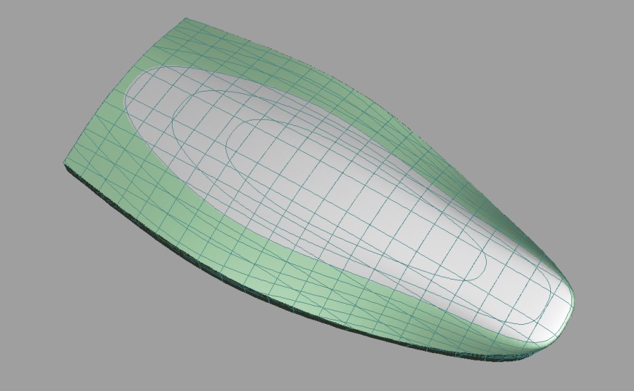

Ode spodka prezentuje się tak:
Kometa_4.jpg [ 52.07 KiB | Przeglądane 6742 razy ]
ale koncepcyja chyba już jest przestarzała... :roll:
Może jaki tunel wyżłobić?

Poczekaj , wpierw zastanów się czy taki dziób nie będzie pchał wała wody?
przed sobą i czy na fali nie będzie zatrzymywał łódki. :-P
Moje przemyślenie mówią że nie będzie źle , ale wtedy gdy rufa jest wąska.
A gdy rufa żelazkowa i dziób szeroki to tylko konstruktor Magnum747 Ci może powiedzieć czy dobrze. :roll:
