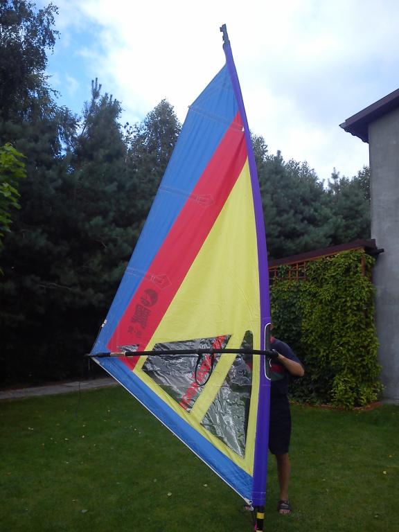

Bardzo spodobał mi się ten żagiel ( choć wydaje mi się że refowanie odbywa się tu poprzez nawijanie żagla na maszt? proszę o opinię czy to będzie odpowiedni typ żagla do tego pontonu?
zastosowano tu maszt z włókna węglowego a widziałem też maszty aluminiowe i drewniane proszę o poradę jaki materiał wybrać do budowy masztu.
Czy jeśli wybrałbym włókno węglowe to czy można taki maszt złączyć z paru elementów?
Czy ktoś się orientuje jaki został użyty materiał na ten żagiel?

To jest żagiel rozprzowy - podobny typ jak w Optymiście. Tego konkretnego się nie refuje bo jest mały.
Na maszt się go nie nawija.
Zrobiony ze specjalnego materiału na żagle którego używają zaglomistrze na takie żagielki.
Proponuję samemu wykonać żagiel z tkaniny na plandeki.
http://www.polysail.com
PS
Z
Maszt może być zrobiony że wszystkich tych materiałów o których piszesz.
Można użyć węglowy od deski
Można profil (rurkę) aluminiowy
Można zrobić drewniany...
Wybór należy do Ciebie :)

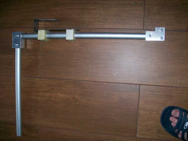

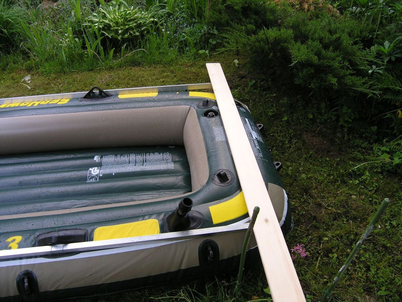

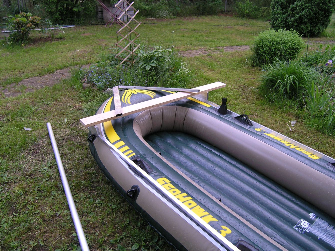

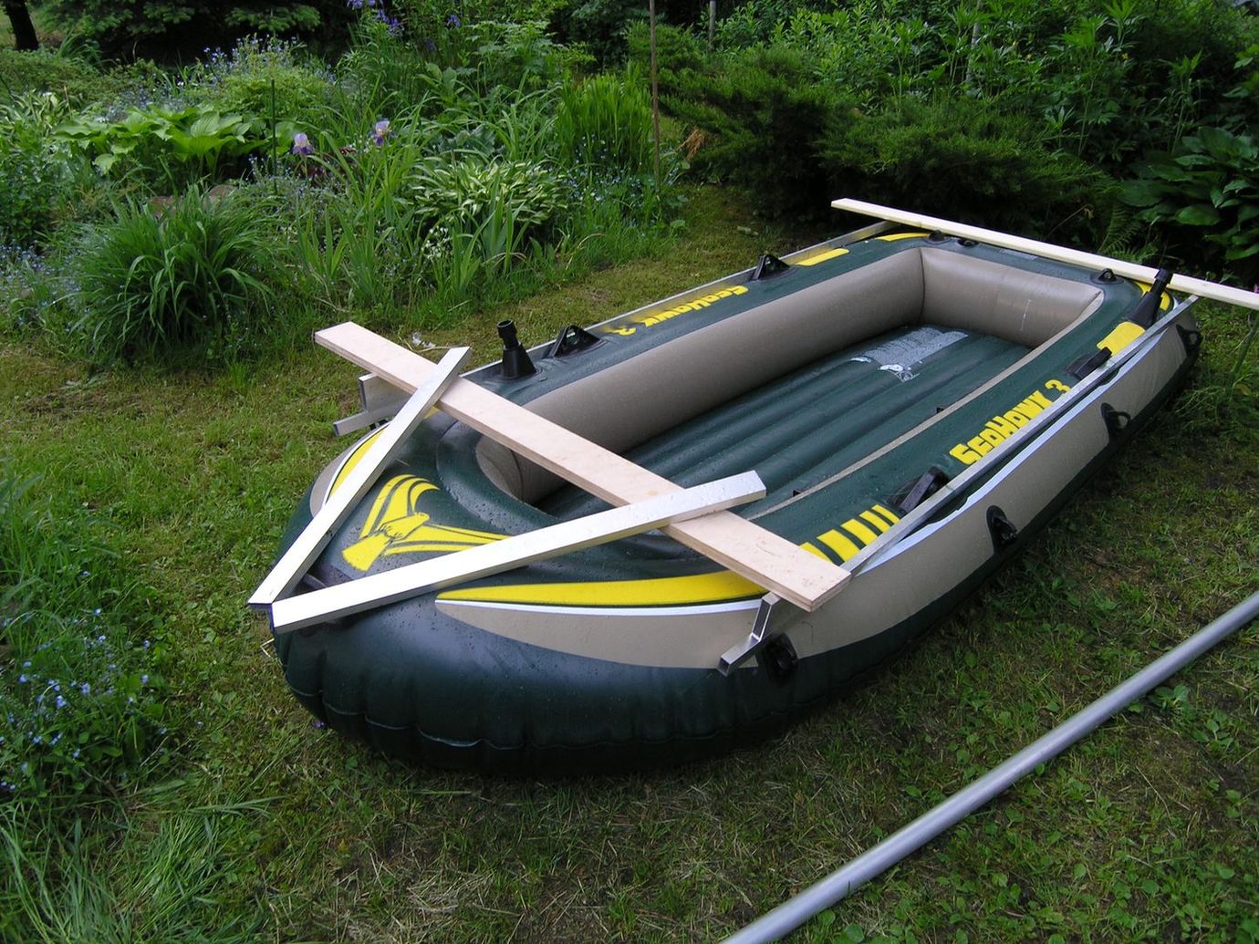

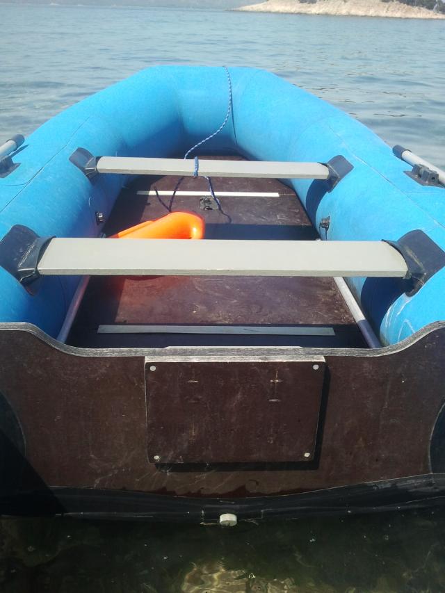

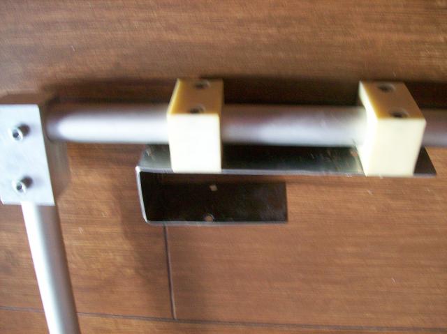

Witam serdecznie żeglarzy pontonowych :D
Jakieś trzy tygodnie temu trafiłem na YouTube na filmik pokazujący ponton z żaglem. zainteresowało mnie to, ponieważ był to taki ponton jaki rok wcześniej kupiłem sobie (Seahawk3) z zamiarem korzystania na letnich wyjazdach. Obejrzałem wiele filmików, trafiłem na wasze forum, poczytałem no i się zaraziłem :) Pierwsze materiały już mam zakupione, zrobione pierwsze przymiarki i pomiary. w tym tygodniu przystępuję do pracy. Podstawowa konstrukcja nie będzie wiele odbiegać od Waszych, ale mam kilka swoich pomysłów, które chcę wykorzystać, zobaczymy co z tego wyniknie. Myślę, że pierwsze wodowanie mojego "jachtu" nastąpi w początkach lipca.
Jeszcze raz pozdrawiam, życzę pomyślnych wiatrów i stopy wody pod kilem ( chociaż nam to pewnie i mniej jej wystarczy :rotfl: )
P5310562.JPG [ 344.98 KiB | Przeglądane 10447 razy ]
P5310561a.jpg [ 301.19 KiB | Przeglądane 10447 razy ]
P5310560.JPG [ 346.71 KiB | Przeglądane 10447 razy ]
Za ten post autor alurdej otrzymał podziękowanie od: snackman

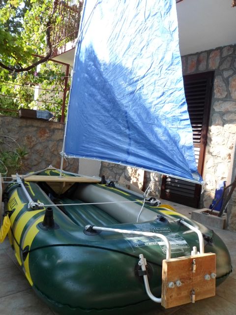

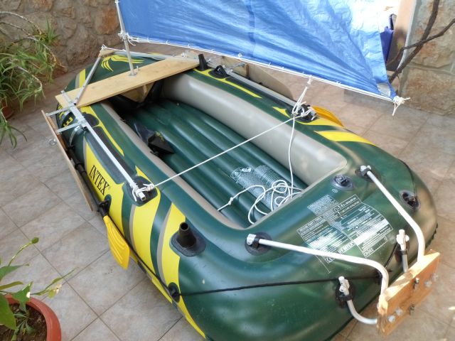

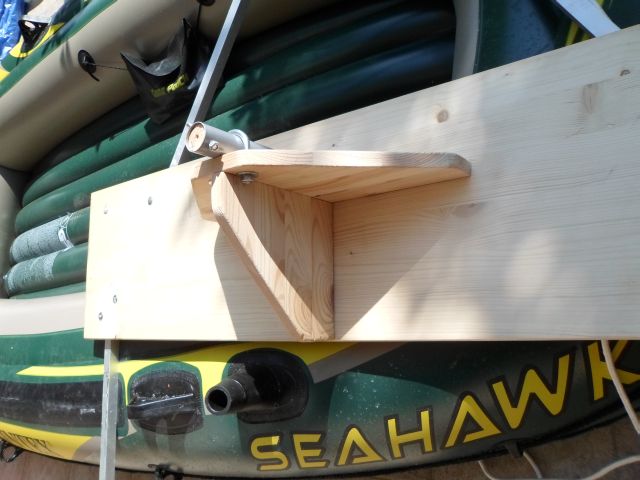

To moja pierwsza w życiu własna jednostka pływająca... :-) Ponieważ pewien pomysł nękał mnie już jakiś czas – wraz z pontonem zakupiłem „mocowanie silnika”. I wcale nie myślałem o motorowodniactwie....
Utwierdziłem się w przekonaniu, że i na pontonie można żeglować po lekturze wątku o ożaglonych pontonach: viewtopic.php?f=5&t=3044&hilit=ponton+%C5%BCaglowy

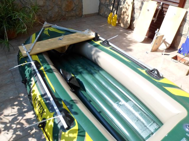

Czerpiąc z tej składnicy wiedzy wystarczyło udać się do Castoramy, gdzie kupiwszy trochę profili aluminiowych, sklejki, śrub, desek, plandeki, linek itp. można było przystąpić do robót stoczniowych (jeszcze w Polsce). Miecze holenderskie, ster, stelaż mocujący to wszystko poskładałem w... mieszkaniu (żonę to mam wyrozumiałą – dzięki Anetto!).
Po dotarciu na miejsce wystarczyło całość poskładać a ponton nadmuchać.
Komentarz: "Uzbrojony" ponton
_f_2_uzbrojony_ponton.jpg [ 114.19 KiB | Przeglądane 8830 razy ]

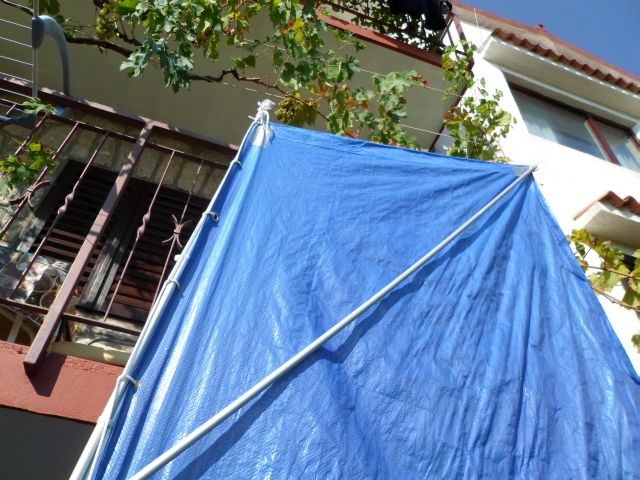

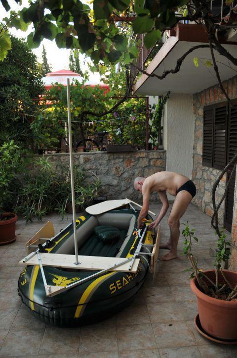

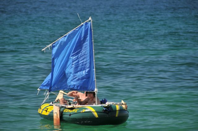

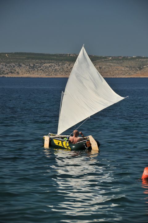

„Na deser” zostawiłem sobie konstruowanie ożaglowania. Ponieważ - po lekturze Marchaja – „kleszcze kraba” frapowały mnie, a tuż przed wyjazdem kupiłem gdzieś („Biedronka”?) za 29,99 „żagiel przeciwsłoneczny” (trójkąt materiału coś koło 3,5x3,5x3,5m) od tego zacząłem.
Komentarz: Kleszcze kraba
_f_3_kleszcze_kraba.jpg [ 91.4 KiB | Przeglądane 8830 razy ]

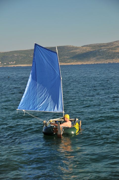

Niestety, rejka i bom okazały się zbyt giętkie i żagiel pracował jedynie 1/3 swej powierzchni... Przy okazji pierwszych prób na wodzie okazało się że na żeglarstwie w ogólności, a w szczególności na konstrukcji i eksploatacji pontonów żaglowych znają się nie tylko tubylscy Chorwaci ale także WSZYSCY wokół wypoczywający: od Niemców, Włochów aż do Węgrów, Czechów i Słowaków... dosłownie wszyscy wiedzieli co robię źle i co powinienem uczynić (zapewne abym żeglował w ślizgu... :-)) i wszyscy starali się mi to powiedzieć... :-) Wiem: To zwykła zazdrość była; każdy chciałby się pobawić, ale zabawki miałem tylko ja!!! :-)
Tak czy siak - miałem przygotowany „manewr zapasowy” z niebieskiej plandeki przy pomocy taśmy dwustronnie klejącej do wykładzin „uszyłem” żagiel rozprzowy.
Komentarz: Ożaglowanie rozprzowe
_f_4_ozaglowanie_rozprzowe.jpg [ 98.1 KiB | Przeglądane 8830 razy ]

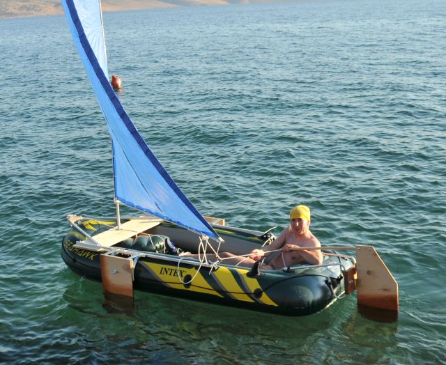

Gdy jednostka była już opływana, żona zdecydowała mi się towarzyszyć w krótkich przejażdżkach. Zdarzały się także awarie (błąd sternika). Jednak naprawa nie trwała nawet godziny...
Komentarz: Awaria
_f_5_awaria.jpg [ 109.31 KiB | Przeglądane 8830 razy ]

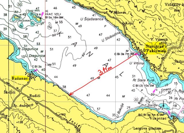

Po kilu dniach prób i nauczeniu się właściwości "jachciku" przyszedł czas na „wielką wyprawę” na drugi brzeg. Przygotowano: suchy prowiant, mokre picie, środki łączności i nawigacyjne (przywiązana zafoliowana komórka z odbiornikiem gps) i... w drogę.
Komentarz: W dal
_f_6_w_dal.jpg [ 98.2 KiB | Przeglądane 8821 razy ]
Komentarz: Trasa "wyprawy"
_f_7_Trasa wyprawy.jpg [ 88.65 KiB | Przeglądane 8821 razy ]
Po około 3 godzinach udało się zdobyć drugi brzeg kanału Velebitskiego odległy o 3Mm... Przeciętna prędkość nie zachwyca, ale „w porywach” bywało i 3w!

2. Dziś uprościłbym konstrukcję pontonu łącząc ławkę podmasztową z mocowaniem mieczy. Przesunięcie rzędu 15 cm nie powinno mieć większego znaczenia... A wyprzedzenie żaglowe można zapewne uzyskać poprzez dobór kąta ustawienia mieczy

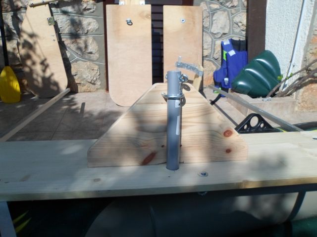

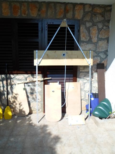

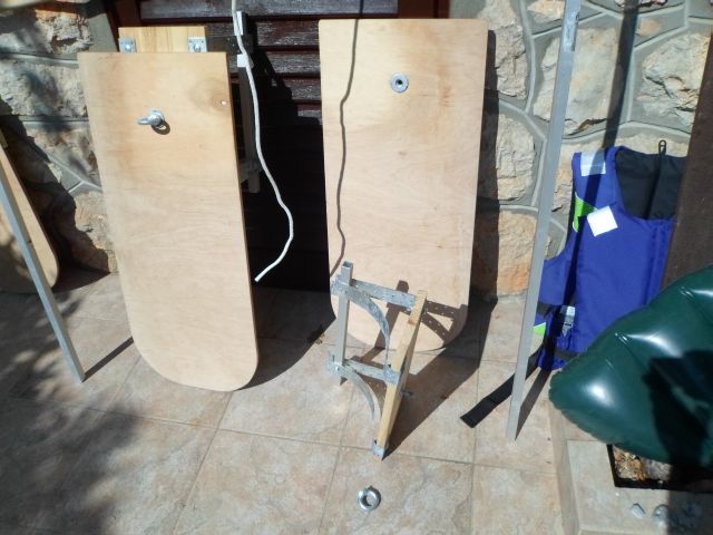

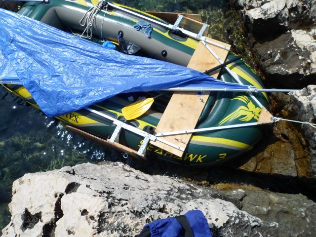

Jeszcze parę technicznych fotek:
0001_2013_08_21 15_31_23.jpg [ 78.54 KiB | Przeglądane 8498 razy ]
0003_2013_08_21 15_31_47.jpg [ 79.95 KiB | Przeglądane 8498 razy ]
0004_2013_08_21 15_32_40.jpg [ 71.36 KiB | Przeglądane 8498 razy ]
0005_2013_08_21 15_32_52.jpg [ 72.56 KiB | Przeglądane 8498 razy ]
0006_2013_08_21 15_38_31.jpg [ 92.98 KiB | Przeglądane 8501 razy ]
0007_2013_08_21 16_40_46.jpg [ 101.62 KiB | Przeglądane 8501 razy ]
0008_2013_08_21 16_40_56.jpg [ 93.56 KiB | Przeglądane 8501 razy ]
0010_2013_08_21 16_41_23.jpg [ 71.72 KiB | Przeglądane 8501 razy ]
0011_2013_08_21 16_41_31.jpg [ 101.19 KiB | Przeglądane 8501 razy ]
PostNapisane: 23 gru 2013, o 23:50
Dołączył(a): 21 lut 2012, o 01:54
Posty: 20
Podziękował : 11
Otrzymał podziękowań: 4
Uprawnienia żeglarskie: brak
Wojtek ! Gratuluję ciekawych rozwiązań konstrukcyjnych. Bardzo ładne, profesjonalne wykonanie podzespołów. Ciekawy jestem, jak zachowywały się miecze, które są na moje oko dość duże, i czy zmniejszały dryf boczny. Czy miałeś wcześniej mniejsze miecze ? Czy zauważyłeś , że przy małym wietrze ponton jest podsterowny i ma duży dryf ? Dodam tylko, że nawet nieznaczne usztywnienie podłogi niweluje efekt przyssawki , jeśli siedzi się z tyłu , przy sterze. Moje: https://www.youtube.com/watch?v=zykUIFG1L6c. RADOSNYCH ŚWIĄT , tak przy okazji ;)
PostNapisane: 24 gru 2013, o 09:43
Posty: 4928
Podziękował : 890
Otrzymał podziękowań: 1953
Miecze mają 35 x 80 cm (zresztą ster też). Nie próbowałem mniejszych, wymiary tych które stosowałem wydały mi się (żadnych obliczeń nie prowadziłem) odpowiednie czy też proporcjonalne. Przy słabym wietrze (małej prędkości) ponton był nawietrzny. Ale po nabraniu prędkości nie było kłopotów z dryfem, a ponton zdawał się być zrównoważony żaglowo. Jarzma mieczy umożliwiają przesuwanie ich na długości aluminiowych wzdłużnic (kwadraciak) - dziób-rufa. Myślałem że przesuwanie środka bocznego oporu będzie ważne. To rozwiązanie powodowało jednak wiotkość zamocowania mieczy i ich chybotanie (prawo-lewo) - obrót wokół osi pokrywającej się z wzdłużnikiem aluminiowym, co na pewno właściwości pływadła nie poprawiało.
Dziś miecze mocowałbym raczej do deski podmasztowej, dając jakieś usztywnienie (zastrzał). Trzeba by ją (deskę) zrobić dłuższą, by końce wystawały poza obrys pontonu. Obecna ma 120 x 30 cm. Musiałaby mieć jakieś 135-140 cm długości.
Komentarz: Miecz i ster
Miecz_ster.jpg [ 142.94 KiB | Przeglądane 8359 razy ]
Miecza nawietrznego nie podnosiłem podczas żeglugi.
Deskę z wzdłużnikami mocowałem bez dystansu (podniesienia) widocznego w konstrukcjach kolegów - nie było z tym żadnego problemu a konstrukcja zyskuje na prostocie i solidności.
PostNapisane: 28 gru 2013, o 01:21
Posty: 20
Podziękował : 11
Rozumiem , że nie eksperymentowałeś z wymiarami mieczy i steru, a zastosowałeś od razu konkretne i pewne :) To fakt, iz przy nabraniu prędkości można zapanować nad dryfem. Troche mnie to męczyło na początku, ale przy małym wietrze wszystko dryfuje, więc lepiej wtedy się wykąpać. Podziękowania dla żony za ładne foty ;)

Witam wszystkich!
Ja w zeszłym roku przed wyjazdem do Chorwacji dużo przeglądałem różne fora na temat budowy pontonu z żaglem.Jako że w Chorwacji od 3m pontonu i silnika spalinowego trzeba wykupić winietę i jeszcze trzeba mieć patent przynajmniej sternika motorowodnego to zmobilizowałem się i zrobiłem pewne ustrojstwo z żaglem do pontonu.
Wymyśliłem że dobrym żaglem będzie gotowy żagiel od windsurfingu.Zakupiłem takowy o wysokości 4m w atrakcyjnej cenie,do tego zamówiłem maszt z dwóch rór aluminiowych o średnicy 35mm i długości po 2m połączonych w środku rurą o mniejszej średnicy.Mój ponton to Orion 10 radziecki solidny z mocną drewnianą podłogą.Do mocowania masztu zrobiłem specjalną kostkę z tworzywa (ertalon)wyfrezowaną tak że wchodzi w wycięcie podłogi w miejscu gdzie pompuje się kil.Od góry wkładam maszt z żaglem wcześniej nałożonym na niego.Całość trzyma się pewnie.Dodatkowo jako odciągi dałem liny żeglarskie z karabińczykami do masztu i do rączek bocznych pontonu i z przodu do zaczepu cumowniczego.Wszystko się trzyma bardzo dobrze i stabilnie.W poprzek żagla dałem rurkę aluminiową o średnicy 16mm dla naprężenia żagla.
Do końca tej rurki dałem linkę,którą trzymam i steruję nią w zależności jak wieje.Ster zrobiłem z rurek aluminiowych połączonych pod kątem 90 stopni kostkami specjalnie wyfrezowanymi również z aluminium.Na dole jako ster jest płyta 8mm z tekstolitu.Całość mocowana do pawęży pontonu blachą chromoniklową.
Wszystko fajnie się sprawdzało na wodzie i to na morzu.Jedynie nie miałem dorobionych stateczników bocznych przez co trochę znosiło z obranego kierunku.Ale przy lekkim wietrze frajda jest super bo nie trzeba wiosłować żeby płynać.Jako statecznik to miałem taki pomysł wstepny aby zastosować jeden centralny mocowany pod dziobem pontonu wykonany z jakiejś płyty MDF czy nawet z płyty parapetowej z tworzywa sztucznego na jakimś stabilnym mocowaniu aby go nie wyginało.
Jak by było jakieś zainteresowanie to dam jakieś fotki podzespołów bo jako całości na wodzie nie zdążyłem zrobić.Tak na prawdę to cały zestaw mam do sprzedania jak by było jakieś zainteresowanie bo w tym roku to jednak stawiam na silnik przy pontonie.
Ponizej zdięcie adaptowanego mojego żagla z windsurfingu.
3415140139.jpeg [ 58.14 KiB | Przeglądane 7375 razy ]

IMHO brak "stateczników bocznych" (mieczy) przyczynił się do Twej decyzji o sprzedaży...
Pomysł z mieczem na dziobie raczej się nie sprawdzi z uwagi na - jak przypuszczam - fatalne usytuowanie środka ożaglowania w stosunku do środka bocznego oporu.

Zainspirowała mnie ta fotka z netu a sprzedaję nie dla tego że nie miałem stateczników tylko dla tego że załapałem bakcyla na dalsze pływanie od brzegu a na morzu raczej taki zestaw się nie sprawdza bo można nie wrócić w razie wzburzonych bardziej fal nie mówiąc o sztormie.To jest raczej dobre na jeziorka i zalewy.
A "fatalne usytuowanie środka ożaglowania w stosunku do środka bocznego oporu"u mnie nie występowało jakby to nie rozumieć bo mój żagiel był skrętny na maszcie w lewo czy w prawo-pisałem o tym że steruję nim za pomocą linki.

To jest mój ponton ale fotka bez podłogi:
P1.JPG [ 26.99 KiB | Przeglądane 7296 razy ]

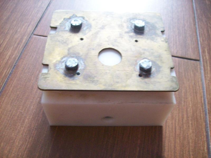

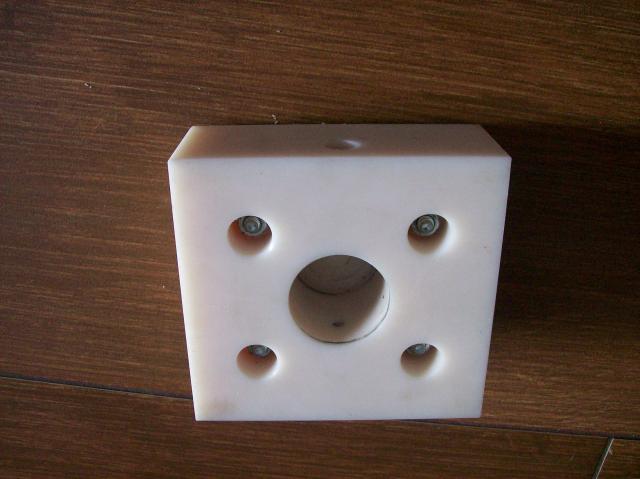

No tak żeglarz wannowy może tak myśleć.Ja właśnie próbuję podzielić się moimi rozwiazaniami konstrukcyjnymi a tu ktoś mnie pyta o kąt pływania do wiatru pontonem.No chyba nie o to tu chodzi Panowie.Myślałem że jest tu jakieś zainteresowanie problemem od strony technicznej.

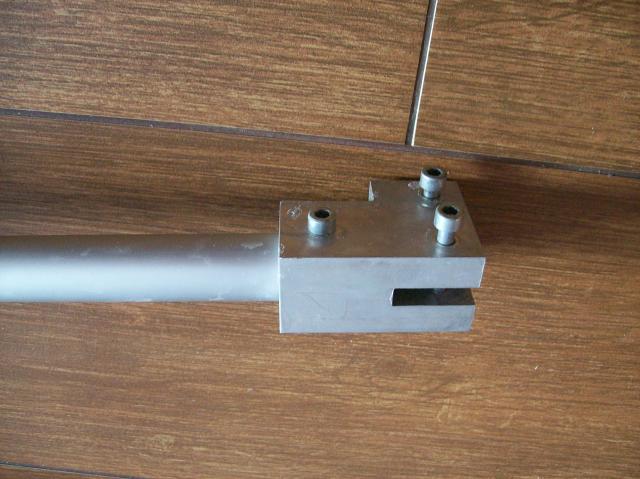

Poniżej przedstawiam moje rozwiazanie steru i mocowanie masztu do podłogi pontonu.
Brakuje tylko płyty tekstolitowej bo jest gdzieś w piwnicy.
000_0012.JPG [ 56.34 KiB | Przeglądane 7265 razy ]
000_0011.JPG [ 38.32 KiB | Przeglądane 7265 razy ]
000_0010.JPG [ 36.75 KiB | Przeglądane 7265 razy ]
000_0008.JPG [ 51.73 KiB | Przeglądane 7265 razy ]
000_0006.JPG [ 26.21 KiB | Przeglądane 7265 razy ]

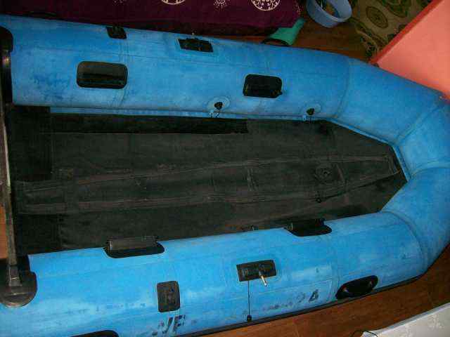

Mój pontoni nie balonik niżej:
