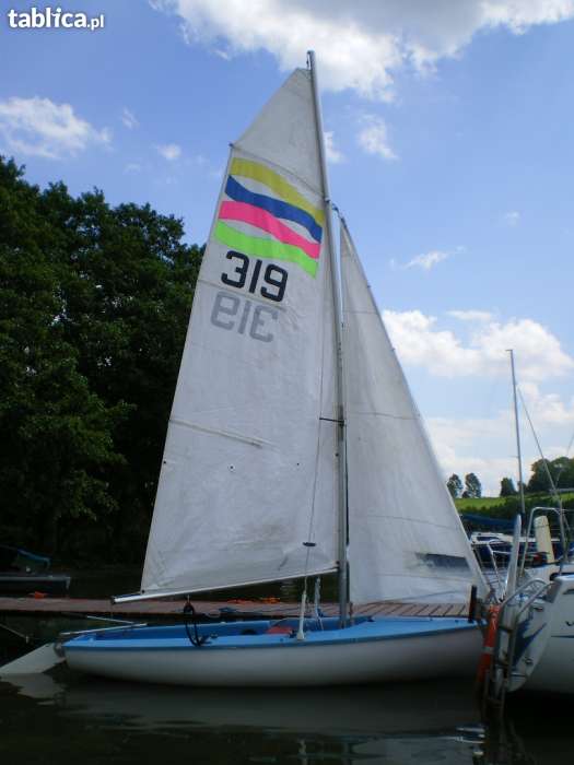

Witam
Zaczynam przygodę z zagłówkami. Kupiłem żaglówkę 3,8 metra BAVARIA TWIGGY i brakuje jej olinowania nie wiem jak teraz wszystko połączyć
Nie bardzo rozumiem.
Jeśli brakuje, to należy kupić/zrobić brakujące olinowanie.
Jakich elementów Ci brakuje?
O połączeniu można mówić, jak będziesz miał CO i CZYM łączyć ;-)

witam. nie wiem którędy puścić liny od foka jak je zamocować oraz do czego służy lina zamocowana na rufie w poprzek żaglówki na dwóch kołowrotkach. Od poprzedniego właściciela dostałem dwa kołowrotki podwójny i pojedynczy pewnie od grota ale tez nie bardzo wiem gdzie je zamocować

szoty od foka zamontowane, linka do rolowania foka zamontowana (jak rozumie mogę nią tylko rozwijać żagiel)
szot grota zamontowany.
zastanawia mnie brak liny do mocowania bomu z podstawą grota czy jest koniecznie potrzebna i nigdzie nie znalazłem do czego służy lina w poprzek jachtu na rufie na dwóch rolkach blokowana wiązaniami na końcu

Linka rolera jak byś chciał wiedzieć służy do zwijania foka. Rozwija się go szotem foka w zależności którym halsem płyniesz. Linka od bomu do masztu?? O obciągacz bomu Ci chodzi?? Jak tak służy do tego aby Ci bom do góry nie podskakiwał.
Radzę jak chłopaki abyś poprosił kogoś jednak o pomoc. Dla sprawnego oka to chwilę aby sprawdzić czy wszytko jest na swoim miejscu.

"Linka rolera jak byś chciał wiedzieć służy do zwijania foka"
oki rozwinę szotem foka a zwinę pociągając za nią ? przecież fizycznie tą linka go nie zwinę chyba ze czegoś tam jeszcze brakuje

Linka na bębnie rolera jest właśnie do zwijania foka. Rozwija się ten fok niejako sam (szotem). Tak to powinno działać, a jak nie działa, to coś jest źle.

linka na bębnie jest zaczepiona jak ręcznie go nakręcę to zwinę fok ale nie za pomocą linki.
Dzięki za pomoc mniej więcej mam jakiś obraz jak olinowanie pociągnąć i założyć myślę nad ta linką z tyłu i nie bardzo nawet mam pomysł do czego mogłaby służyć ster ma dwie swoje liny i nic więcej

Nie wiem czy ta łódka posiada achtersztag, ale może te "linki z tyłu" to właśnie są prowadnicą achtersztagu?

nie posiada . linka ma jakieś 1,2 metra dwa supły na końcach i przechodzi przez dwie rolki po jednaj z każdej strony

Mogą być nawet prowadnicą do talii - z opisu nie dojdziemy...
Inaczej spójrz: gdy fok jest zrolowany to linka rozwinięta - gdy rozwijasz foka to nawijasz linkę, gdy pociągniesz za linkę to nawijasz foka. Iskrzy?
Proponuję atoli nie rozwijać, a pływanko zacząć na samym grocie - są mi wprawdzie znane istoty o czterech ręcach, lecz... a trzy szoty + rumpel może na początek za wiele do samotnej żeglugi?

To znaczy, że coś jest źle poustawiane. Powinno być tak, że jak fok jest zwinięty, to lina jest całkowicie wyciągnięta z rolera. Wóczas gdy rozwiniesz foka (szotem) linka na roler się zawinie. Potem pociągając za linkę od rolera możesz ponownie foka nawinąć na sztag.

Może służy do unieruchomienia rumpla, znaczy rękojeści steru, przy żegludze na słabszym wietrze, kiedy potrzebna nam "wolna" ręka, bo mamy ochotę odwinąć cukierka z papierka...
Sam czegoś takiego używam.

czyli musisz zrzucić foka (ściągnąć całkiem), nawinąć linkę na roler i przy nawiniętej założyć (postawić) foka raz jeszcze i powinno działać: ciągnąc linkę będziesz kręcił rolerem i fok będzie się nawijał na sztag, aż do całkowitego zwinięcia .... jak będziesz chciał foka rozwinąć (postawić) to pociągając za jednego z szotów żagiel odwiniesz jednocześnie wciągając linkę na roler

dzięki nie wpadłem na to proste i działa. Czy obciągacz bomu musi mieć koniecznie bloczek czy może być ściągnięty na stałe
jeśli chodzi o unieruchomienie rumpla to tez chodziło mi to po głowie ale wolę poradzić się kogoś kto się zna

1. moim zdaniem obciągacz bomu może być "przywiązany na stałe", chociaż może regatowcy coś (tzn. pracę grota) nim regulują ;-)
2. na linkę na rufie nie mam innego pomysłu niż przedstawiony już prosty "samoster"
3. szoty foka powinny być poprowadzone za wantami (to tak na marginesie uruchamiania rollera)

Obciągacz może być regulowany, stały, albo może go nie być - nie przejmuj siem.
Jak wygodniej. ;)
A uwiązanie rumpla - i tak dopiero jak nabierzesz wprawy a wyczucia. A w on czas będziesz już wiedział co i jak :D

Linka z tyłu może służyć do nieco innego prowadzenia talii grota. Przez bloczek na dnie kokpitu, potem do bloczku na bomie blisko masztu, dalej wzdłuż bomu do bloczku na końcu bomu, potem do kolejnego bloczka na tej lince o której mówisz, wreszcie jest uwiązany na końcu bomu.
Zobacz na zdjęcie Lasera na tej stronie, tu zobaczysz o co mi chodzi:
http://www.laserperformance.com/laser-r ... ging-guide
SolentSailor
Zobacz sobie stronę 5 tego dokumentu:
http://www.laserperformance.com/images/ ... igging.pdf
A wogóle to przejrzyj sobie cały bo może pewne rozwiązania na Twojej żaglówce są podobne.

Nieregatowcy, tacy którzy potrafią korzystać ze sprzętu - też coś nim regulują czasami... :roll:
Za wyjątkiem tych łódek, w których szoty powinny być poprowadzone między wantami a masztem.
Np. takich jak omawiana łódeczka...
A twórcy tematu proponuję obejrzeć film, zalinkowany przez Rysia.
Nie, żeby od razu Fehmarn opływał, tylko żeby podpatrzeć jak otaklowana jest inna łódeczka tego samego typu.
