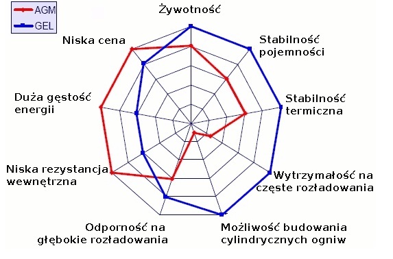

Wszystkie akumulatory (oprócz zasadowych :) ) są ołowiowe i wszystkie są kwasowe zarówno samochodowe (tzw. calcium/calcium), AGM i GEL. Janiszewski twierdzi, że to chwyt marketingowy i wszystko to jest wg niego to samo, Ja jednak nie wdaję się z nim w dyskusje, raz próbowałem, nie warto. Zna się perfekcyjnie na wszystkim od geodezji (kanały), architektury (stadion narodowy), gospodarki przestrzennej (port czerniakowski), itp, itd.
Może poniższy rysunek coś pomoże:
Porównianie AGM - GEL.jpg [ 70.88 KiB | Przeglądane 4455 razy ]
