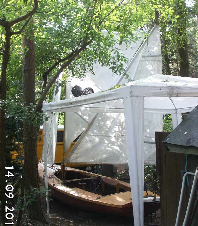

PostNapisane: 1 paź 2014, o 23:47
Posty: 8155
Podziękował : 6274
Otrzymał podziękowań: 2489
ins napisał(a):
Są dwie szkoły.
Możliwe... Wydaje mi się jednak, że póki co mówimy o jednej i tej samej :)
Tyle, że z różnego punktu widzenia...
Maszt i żagiel od deski windsufringowej to nie będzie najlepsze wyjście moim zdaniem...
Podstawą tego systemu jest obrotowy maszt... O ile pomnę...
I zachowanie takiego układu wymagało by modyfikacji sposobu mocowania masztu...
A dokonywanie takiej zmiany tylko po to, żeby zastosować taki a nie inny zestaw...
I to właściwie na chwilę tylko... Gdyż zakładamy, jak rozumiem, dalszy rozwój konstrukcji...
To moim zdaniem dyskusyjna sprawa :)
Zaś umocowanie masztu na stałe sprawdzi się bardziej w bojerach...
Czy żaglowozach, gdzie specyfika podłoża praktycznie wymusi żeglowanie pod ostrym kątem do wiatru...
Poza tym używany maszt, bom i żagiel wcale tak mało nie kosztuje ;)
Wydaje mi się, że powinieneś rozważyć stosunek kosztów prowizorki do przewidywanego
czasu jej użytkowania ( zanim pojawi się potrzeba dalszego kroku )...
Naprawdę uważam, że mówimy w sumie o tym samym... Tylko w szczegółach różnimy się troszkę... Ale te szczegóły są najistotniejsze :D

wracając do tematu:
Ten mój Finn spłynął z takimi żaglami z grodu Kraka i przez miesiąc płynąc budowałem takielunek na biegowo:
Załącznik 044.jpg nie jest już dostępny
z czego tylko miałem
np. rozprza jest ze znalezionego wędziska.
Załącznik 052m.jpg nie jest już dostępny
z czego miałem:
Co ciekawe ten brezent ~~2x4 miał środek ożaglowania dokładnie tam gdzie ma go żagiel Finna oryginalny. :cool:
wisła055a.jpg [ 29.99 KiB | Przeglądane 5914 razy ]
Ożaglowania rozprzowe doskonale się (na Wiśle) sprawdziło (co specjalnie nie dziwi :D, ) więc poszedłem tym tropem dalej do rozprzowego "rozciętego" nazwanego przez Catsa: Va-Marian :lol:
Niestety nie sprawdziłem go jeszcze na wodzie- "siły wyższe".
Va-Marian regulacja 3 .JPG [ 108.32 KiB | Przeglądane 5911 razy ]
PICT4854.JPG [ 161.4 KiB | Przeglądane 5911 razy ]
