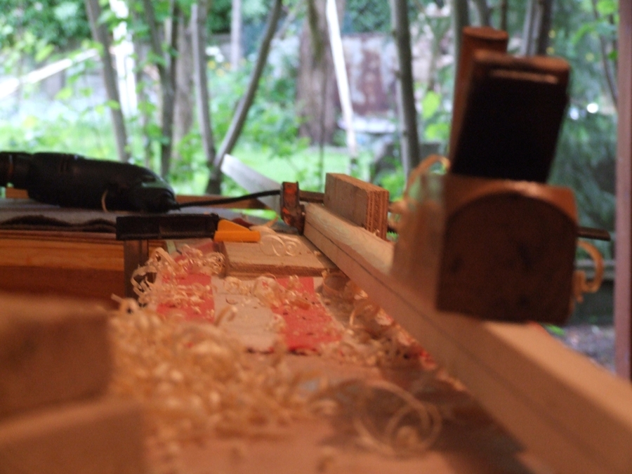

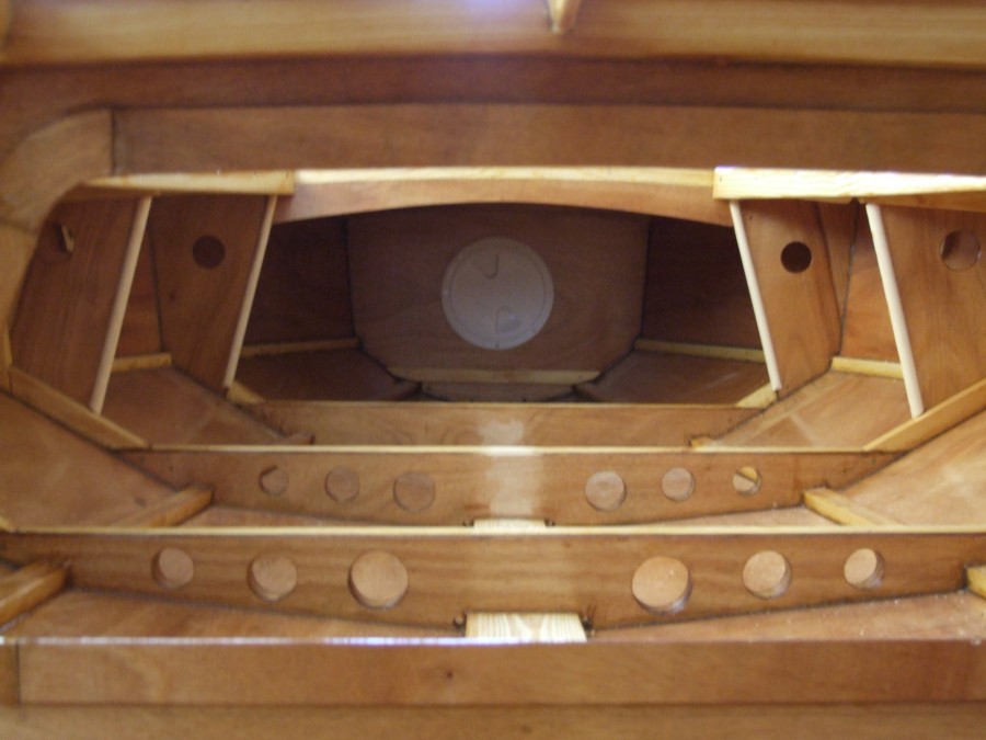

Ten kolorek cieszy oko, bo to natura. A przynajmniej blisko niej. Drewno, oleiste powłoki robią dobry klimat. Po drugiej warstwie lakieru połysk się utrwalił na dobre. Jakieś szlify na wystających krawędziach pokładu dziobowego, dość istotne usztywnienie konsolek pod półpokładami (okrąglaczkiem 16 mm, naciętym tarczówką przytrzymaną ściskami do stołu...po dwakroć na szerokości rowka wpustowego), takie ad hok improwizacyje skuteczne:
Filarki.jpg [ 97.07 KiB | Przeglądane 11930 razy ]

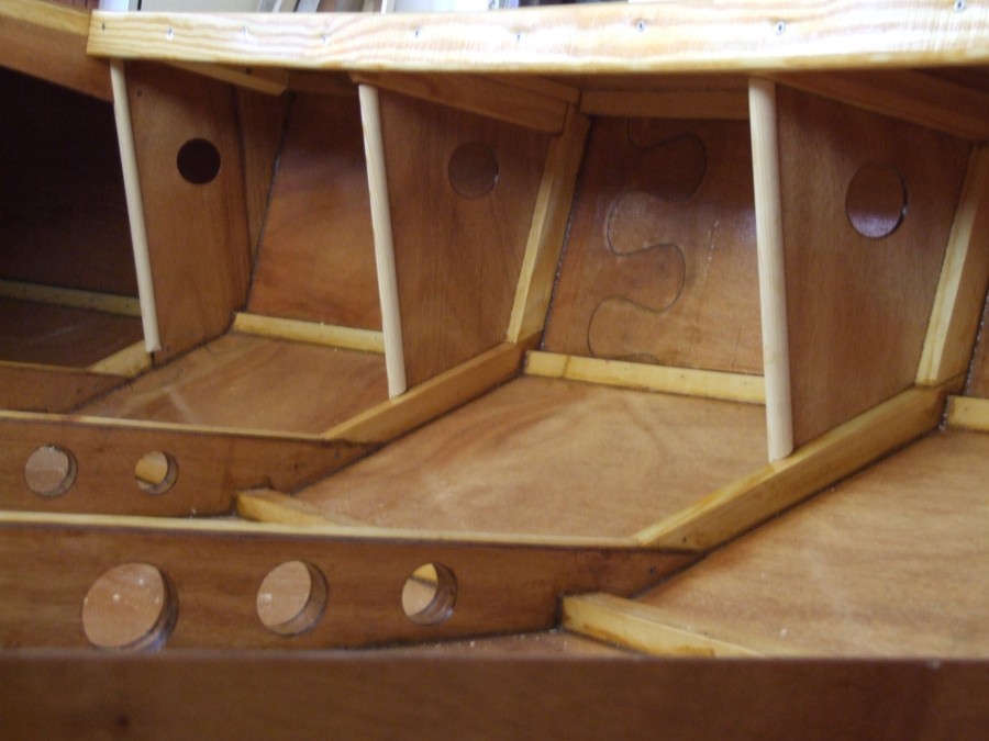

Skrzynki nadal nie ma, a nowe szlagiery mieczowe ze stajni IMOCA nieco zdruzgotały moją uwagę :roll: jednak nie dałem się ponieść awangardzie i miecz będzie jeden, centralnie położony. Spojrzenie z achterpiku, gdzieś tam z przodu będzie skrzynka... będzie, będzie.
Kokpit x.jpg [ 93.15 KiB | Przeglądane 11930 razy ]
A jakby tak dwie jaskółki po burtach zrobić??

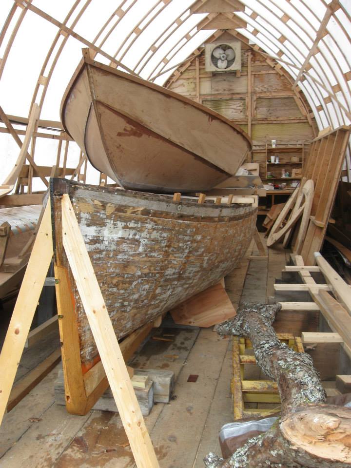

Podparcie Skrytoczytacza takim oto hangarem i łodziami...
Namiot5.jpg [ 103.83 KiB | Przeglądane 11753 razy ]
Grunt to drewniana podłoga i wentylator gdzie trzeba.

Baardzo przydatne. Jeśli tylko jest możliwość, bez dwóch zdań.
I wiosnę może szybciej przyciągną... :-D
Na ilość światła też warto uwagę zwrócić... Niezłe warunki ma skrytoczytacz.

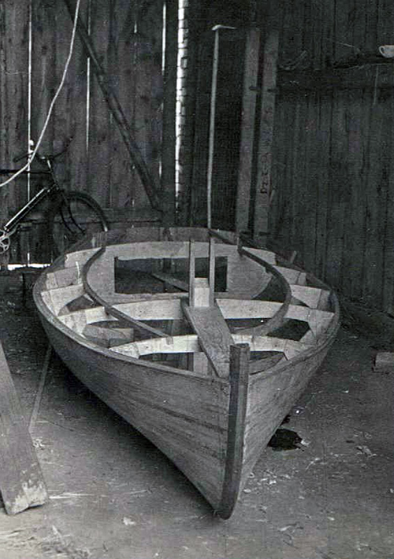

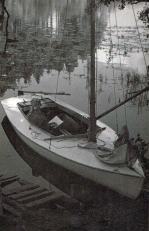

P8 Mieczysława Plucińskiego
Zaczęto od niewielkiej otwartej żaglowo-wiosłowej P8 o wymiarach 4,25 x 1,5 m o kadłubie klepkowym, na indywidualne zamówienie znanego warszawskiego lekarza dra Stankiewicza. Warto zwrócić uwagę, że Pluciński zaproponował w tej łodzi grot z tzw. wolnym likiem dolnym, nie wpuszczonym w bom. Taki żagiel zachowuje prawidłową krzywiznę aż do samego dołu a więc jest sprawniejszy. Oprócz wersji z jednym tylko żaglem - grotem, były budowane też wersje slup 10 m kw. Za pierwszą P8 poszły bowiem następne (...)
http://www.sail-ho.pl/article.php?thold ... 0&sid=2602
MACIEJ DOWHYLUK

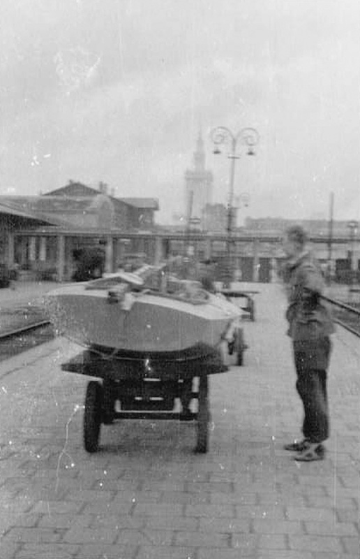

Był rok 1953.
W tym samym roku wraz z dwoma kolegami zbudował swoją pierwszą łódkę. P8 projektu Mieczysława Plucińskiego (4,5 m dł., 1,5 m szer., 10 m² żagli). Jacht nazwali „Rudy Rekin”. Trzy wakacyjne sezony pływali nim po Wielkich Jeziorach Mazurskich.
Rudy Rekin.jpg [ 180.72 KiB | Przeglądane 11394 razy ]
Rudy Rekin2.jpg [ 218.58 KiB | Przeglądane 11394 razy ]
Rudy Rekin3.jpg [ 106.46 KiB | Przeglądane 11394 razy ]
Rudy Rekin4.jpg [ 298.37 KiB | Przeglądane 11394 razy ]

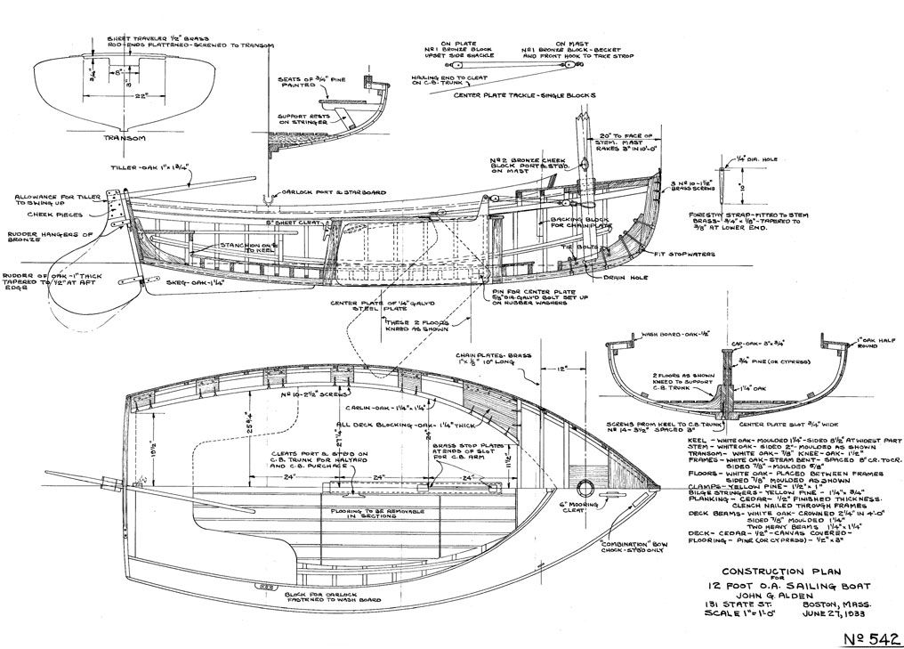

Smukłość 2,15!
Zamierzchłe czasy. A jednak zgrabne linie, smak drewnianej łódki, czynią z niej przyciągacza uwagi.
Taką żaglówką kiedyś pływano:
12 foot.jpg [ 149.02 KiB | Przeglądane 11244 razy ]
12 stóp długości, prześliczna "balia". Koniecznie trzeba ją obejrzeć we FreeShipie!
12 Foot.fbm [68.16 KiB]
Pobrane 276 razy
Jest kto chętny do zbudowania?? :cool: :mrgreen:
1,70 m szeroka
250 kg wyporności

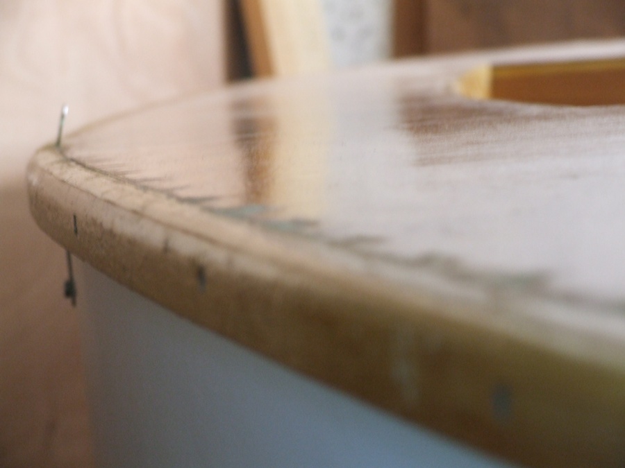

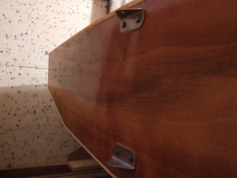

9 warstw lakieru na pawęży (5 poliuretanem 1-składnikowym, który wsiąkł był w sklejkę i 4 Alkilakiem) stworzyły blask oraz dłuuugo oczekiwaną możliwość przykręcenia okuć dla steru. Są! :D
Pawęż.jpg [ 93.5 KiB | Przeglądane 11084 razy ]
A zawiasy steru to blacha "stainless steel" 2 mm - pół godziny cięcia ręcznego, pół godziny piłowania, pół godziny wyginania w imadle i pół godziny wiercenia. Razem 2 godziny pracy i jakieś 2 złote wartości materiału.
Krok naprzód.
Za ten post autor Mir otrzymał podziękowania - 2: Alterus, LukasJ

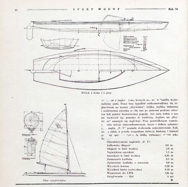

Sie zdziwisz - ani jednego... :rotfl:
Ale co do upływu czasu, w tym czasie, to on jakby szybciej płynie niż kiedyś.
No bo jak wytłumaczyć, że przed wojną łódkę zbudowano... w 9 dni!!!
PV.jpg [ 151.12 KiB | Przeglądane 10922 razy ]
PV2.jpg [ 96.61 KiB | Przeglądane 10922 razy ]

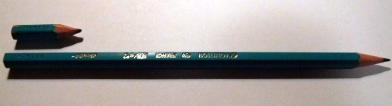

Taka refleksja mnie naszła, podczas ostrzenia ołówka... ile razy trzeba go naostrzyć, żeby zbudować łódkę? :roll:
Ołówek.jpg [ 29 KiB | Przeglądane 9909 razy ]

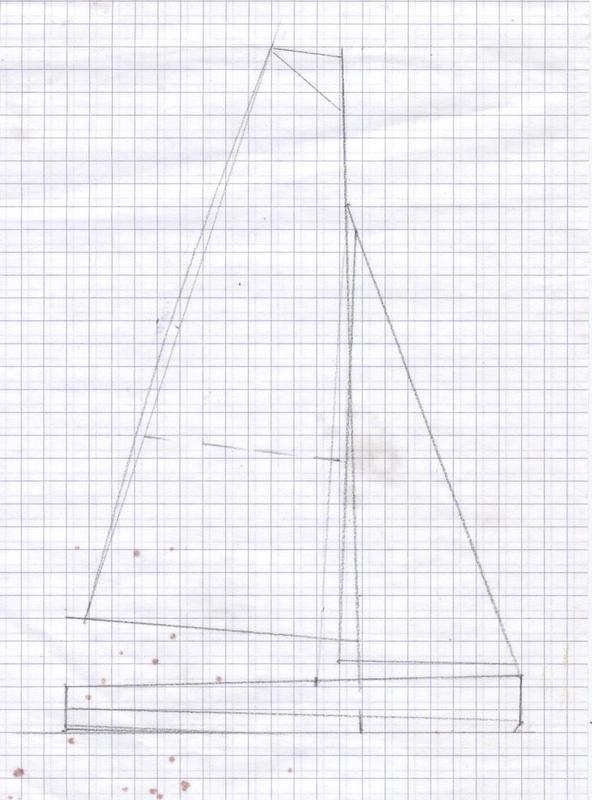

Jest szkic:
13.jpg [ 69.81 KiB | Przeglądane 9604 razy ]
Zabieram się do jego urealnienia, czyli cdn. :)

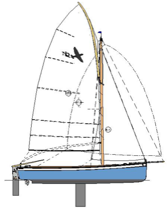

Spitfire 18 - klasyczna nowość zagraniczna!
Spitfire 18.png [ 73.19 KiB | Przeglądane 8204 razy ]
A jakie ożaglowanie? :roll:

Prace przy Kosie wznowione! :D
Na pierwszy "ogień" idą listwy odbojowe, sosnowe, klejone, strugane na półpokładzie... hebelkiem za 10 zł.
(z allegro).
Odbojnica.JPG [ 389.5 KiB | Przeglądane 8097 razy ]

Mozoł pracy postępuje, listwy odbojowe pomalowane, przykręcone i poszpachlowane.
Odbojnica 2.JPG [ 106.94 KiB | Przeglądane 7981 razy ]

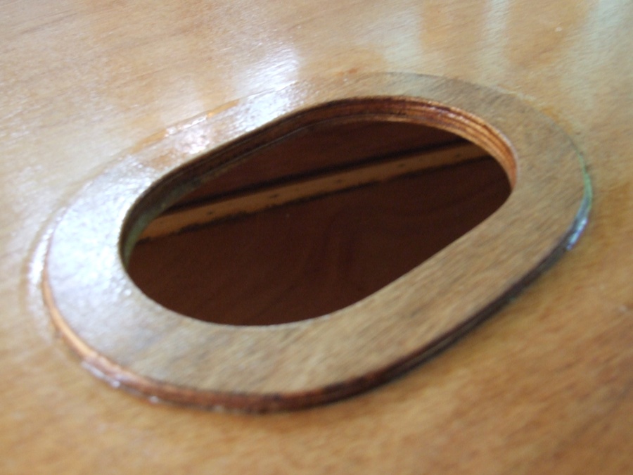

Ubyło trochę sklejki na pokładzie dziobowym, gdyż wyciąłem otwór dla masztu.
Otwór masztowy.JPG [ 137.13 KiB | Przeglądane 7981 razy ]
Czyli - slup! :D
