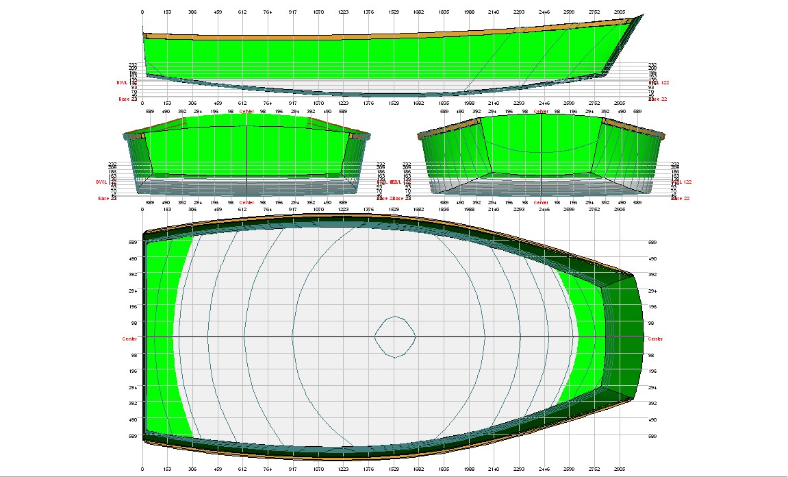

PostNapisane: 23 paź 2014, o 19:11
Posty: 9316
Otrzymał podziękowań: 2224
A teraz powyższe kadłuby można przyrównać do Optymista, powiększonego do 3,05 m długości, ok. 1,5 m szerokości. Przy zanurzeniu 10 cm wypiera blisko 190 kg wody! Nieco "poprawionego" tu i ówdzie... :roll: :)
