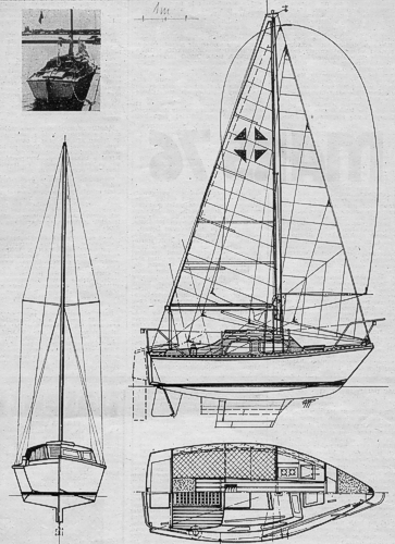

Dla porównania - obrazek
Plus01x.jpg [ 144.6 KiB | Przeglądane 7578 razy ]

Laysander podoba się i mnie :) Jestem tu po to, żeby Mariana poddzierżywat' w zamiarze dokończenia jego dokumentacji :D
Porównajmy długości w KLW:
Laysander - 4 m
Plus - 4,25 m
Jak widać, różnica nieco mniejsza, niż jedna stopa (to ten większy nawis dziobowy Plusa!).
Jeśli chodzi o "biesiadność", to dla mnie jest najmniej istotna cecha małej łódki na morze, ale Tomek Piasecki, w artykule z którego wziąłem obrazek, napisał, że w kabinie Plusa może wygodnie siedzieć 6 osób, a kuk ma swobodę pracy i nie blokuje zejściówki - czyżby to był pierwowzór dzisiejszych mazurskich koromyseł??? ;) ;) ;)

phil1.jpg [ 26.8 KiB | Przeglądane 8024 razy ]
...i udało się. Dzięki.
Ten protoplasta "Dingo" był troszkę inny i nazywał się "Nawo Donald" :)
Arrrggh, pomyliło mi się. Masz rację oczywiście.

a patrząc na Twego "Phila" mam dwa skojarzenia:
(cytowany już tu) "Ragtime"
i Hm...Tego... "Lirogon", :wink:
...tyle że ja nie miałem takich fajnych pomysłów z mieczami.
Co do surferowych skrzydełek
to ja chciałem je zastosować na PIP'ie
jako kompensatory nawietrzności (ale okazały się niepotrzebne :roll:)
po dwa na bocznych (nadwodnych) powierzchniach dna przy samej rufie;
tak aby się zanurzały kolejno w miarę przechylania.
Dodatkową zaletą miało być odstraszanie tych z nawietrznej :lol:
Maniek
