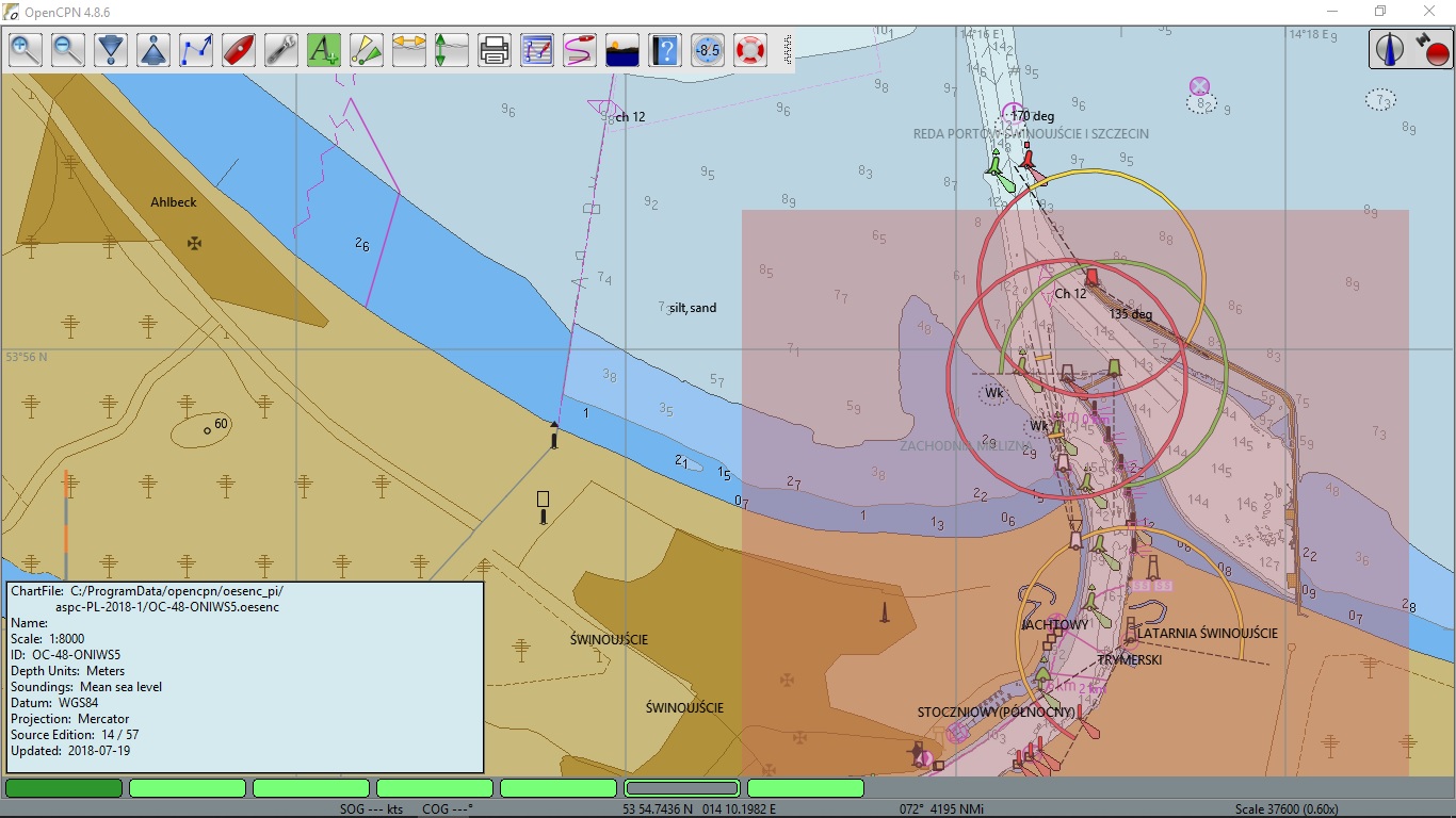

oeSENC przykład fragmentu wybrzeża Polski. Wersja 1, wrzesień 2018.
ChartImage-35.jpg [ 10.96 KiB | Przeglądane 11518 razy ]
oeSENC_Poland_2018_1.jpg [ 256.47 KiB | Przeglądane 11518 razy ]

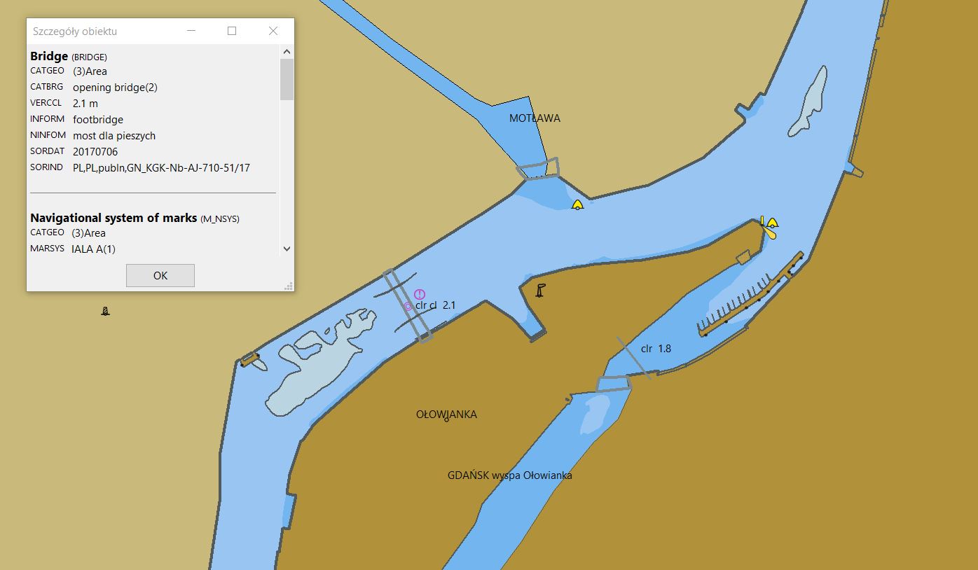

Dzięki!
Potwierdzam, działa:
Most_Peruckiego.JPG [ 90.88 KiB | Przeglądane 11470 razy ]

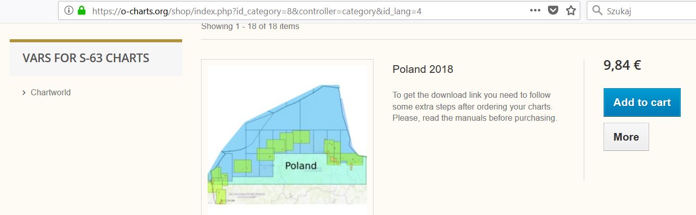

za niecałe 10 euro:
mapy_polskiej_strefy..JPG [ 57.69 KiB | Przeglądane 11470 razy ]
Choć dalej uważam, że powinny być za darmo (bo już za nie zapłaciliśmy)!

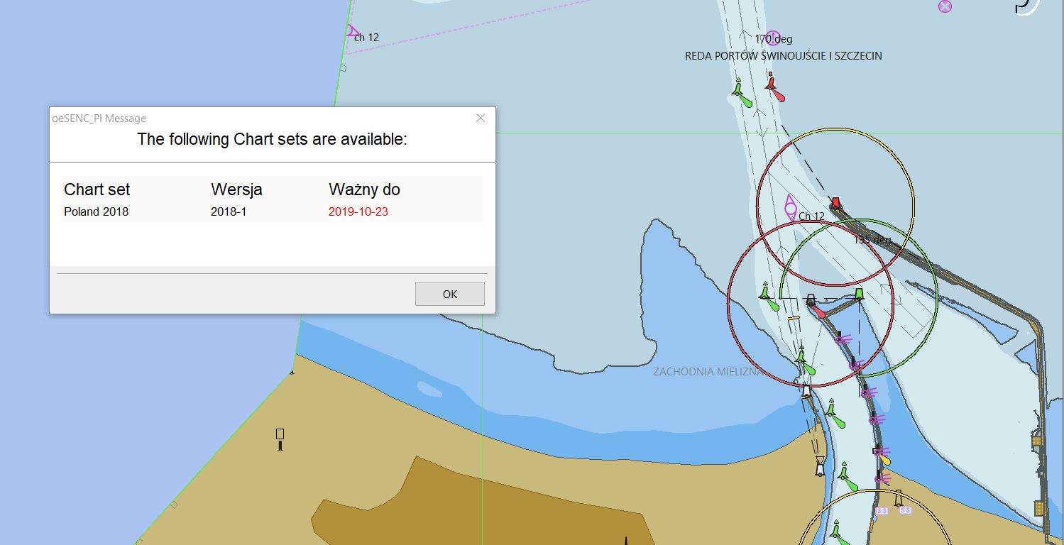

Ważne rok:
ważność.JPG [ 111.68 KiB | Przeglądane 11465 razy ]
PostNapisane: 24 paź 2018, o 12:29
Dołączył(a): 6 paź 2011, o 13:51
Posty: 119
Otrzymał podziękowań: 53
Ważne rok:
Tzn. przez rok można pobierać pojawiające się aktualizacje. Potem zostaje do użytku to co zostaje.

sailhorse napisał(a):
Gdzie znajdę mapy do openCPN? Szukam przede wszystkim map Bałtyku.
Tutaj: https://o-charts.org/shop/index.php?id_category=8&controller=category&id_lang=4:
Dania 28,29 EUR (bez aktualizacji)
Szwecja 58,06 EUR (roczna aktualizacja)
Niemcy 19,99 EUR (roczna aktualizacja)
Polska 9,84 EUR (roczna aktualizacja *)
RAZEM: 116,18 EUR
* tylko czemu aktualnie dostępne wydanie jest z 9 sierpnia? (innych map sprzed 3 dni...)
