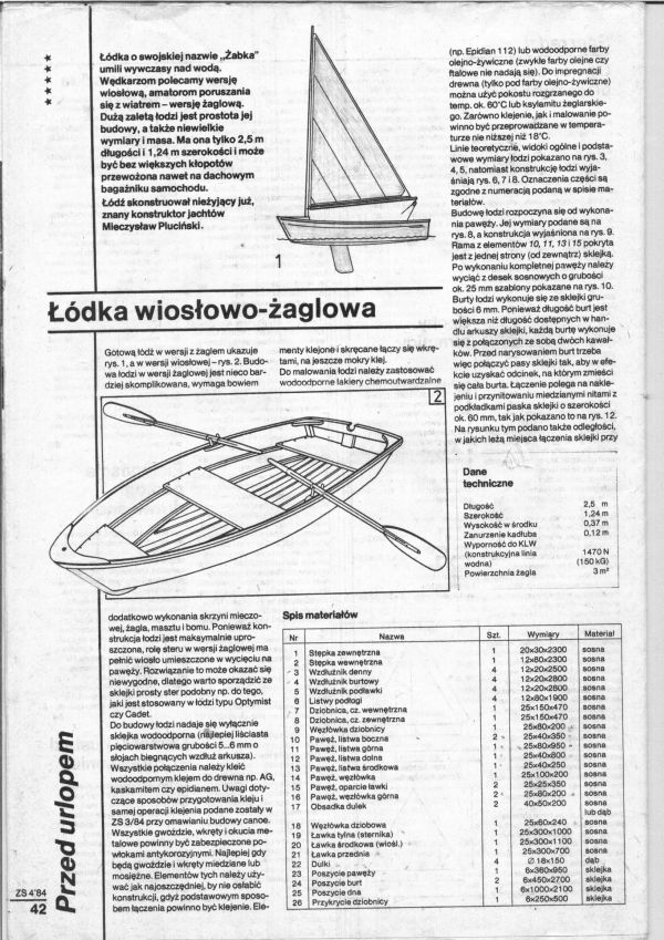

Posty: 8205
Podziękował : 6288
Otrzymał podziękowań: 2496
tabor napisał(a):
nie wiem czy trzeba mieć projekt żeby zrobić utke na ryby
Nie trzeba :) Ale warto obejrzeć jakiś, żeby zrozumieć technologię.
Moim zdaniem wcale nie budujesz pancernika, w sensie dosłownym...
Raczej "pancernik" w znaczeniu - "odporny ne ewentualny atak pociskiem podkalibrowym" ;)
Tak rozumiem Twoje obawy zawarte tutaj:
tabor napisał(a):
Nie wyobrażam sobie jak bym upuścił 12 kg kotwicę na po laminowaną sklejkę 4 mm
Dlatego zastanawiasz się nad grubością sklejki na poszczególne elementy konstrukcji...
Najmniej uwagi poświęcając połączeniom i konstrukcji jako takiej :D
Oczywiście przy większej grubości sklejki prawdopodobieństwo, że element okrętu
przetrzyma trafienie torpedą rośnie ;)
Niemniej jednak nie gwarantuje to wcale, że konstrukcja nie rozpadnie się, nie tyle przy wodowaniu ze skarpy... Co przy transporcie po suchym lądzie ;)
Niepokojące jest, że czerpiesz inspirację z kadłubów lekkich i wytrzymałych łódek aluminiowych... Zaniedbując jednocześnie istotę owych konstrukcji...
Do poprzedniego postu dołączyłem rysunek łódeczki, w której z metody szycia i klejenia
zastosowano samo klejenie ;) Wszystko trzyma się na pawęży, dziobnicy, ławkach
i kilku wzdłużnikach :)
Poszycie wykonane jest ze sklejki 6mm... I w porównaniu z Twoim pomysłem jest to
naprawdę super wytrzymały pancernik :D
O wiele bliżej mu do aluminiowych łódek ;)
Miałem nadzieję, że obejrzysz rysunek z uwagą... Ech...
Za ten post autor MarekSCO otrzymał podziękowanie od: Apasz
