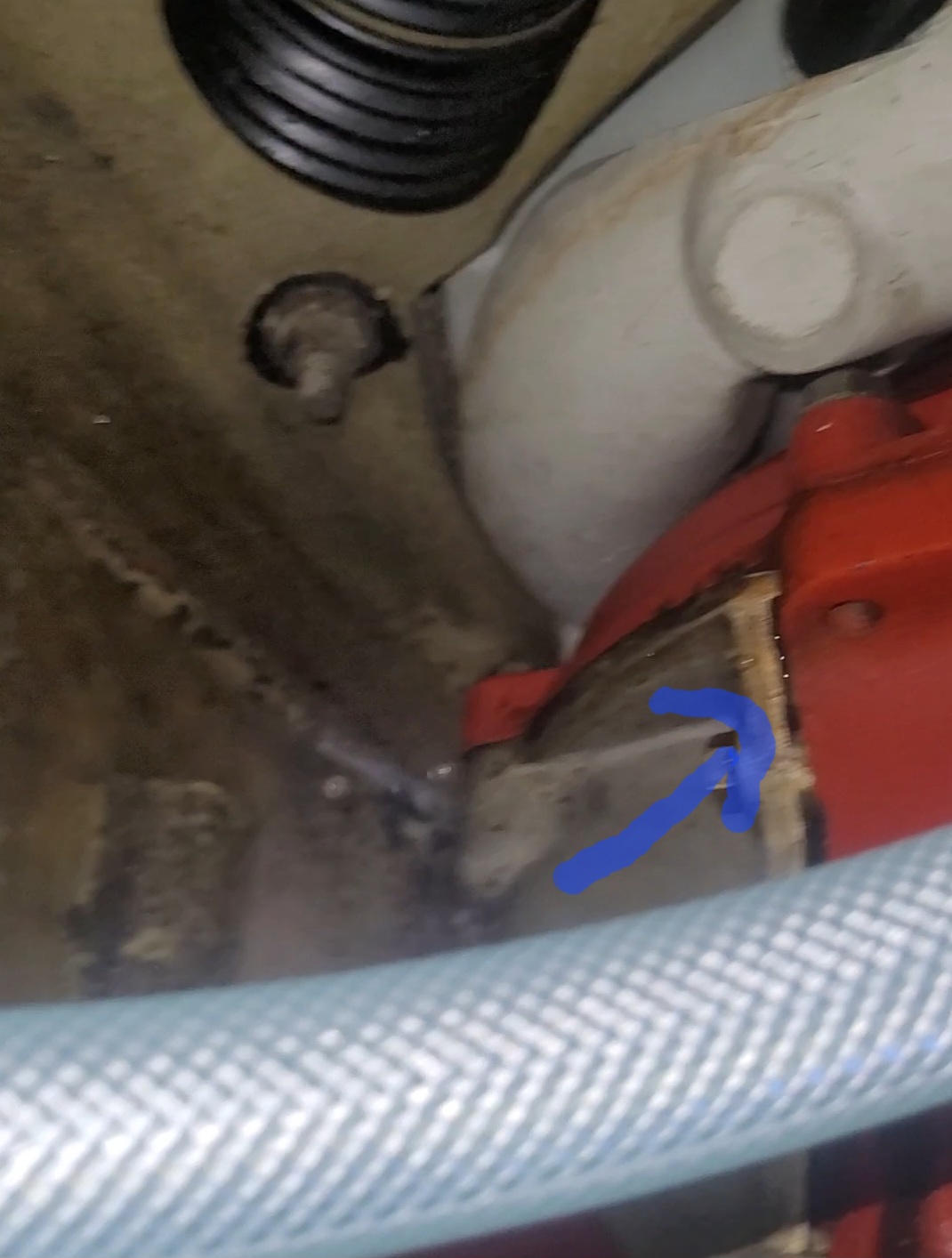

Witam kolegów. Mam problem po ostatnim pływaniu zobaczyłem cieknącą wodę. Proszę o podpowiedź gdzie szukać problemu. Na zdj zaznaczone strzałka. Pozdrawiam
Screenshot_20230928_011454_Gallery.jpg [ 230.2 KiB | Przeglądane 51563 razy ]
PostNapisane: 1 paź 2023, o 07:00
Posty: 14131
Podziękował : 358
A mógłbyś zamieścić fotkę lub fotki z jakąś szerszą perspektywą obrazu sytuacji?
