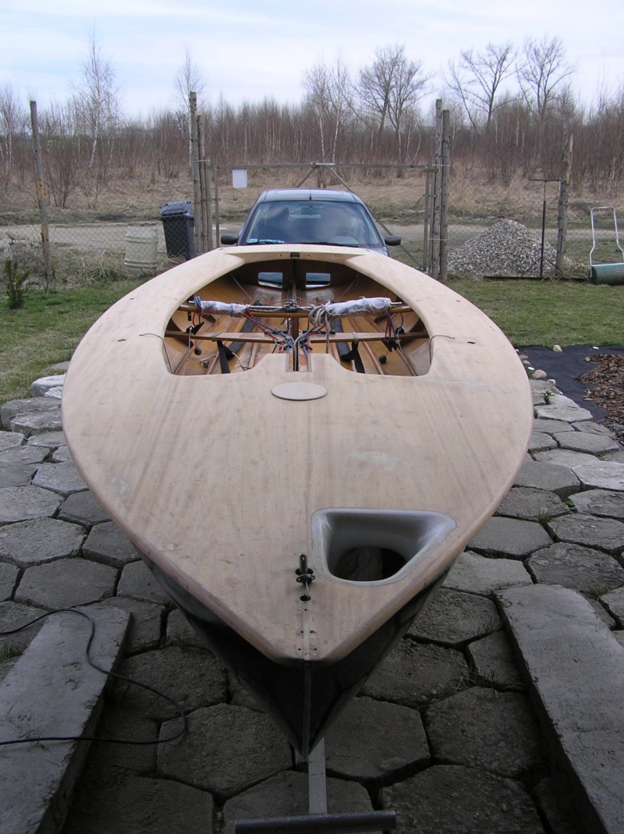

Nareszcie korsarz odrapany i oszlifowany z zewnątrz myślę, że to punkt zwrotny i teraz zacznie się odwrotny proces remontu czyli nakładanie lakierów itd. W# tym roku tylko z zewnątrz ją wylakieruję i górę pokładu bo jeszcze chcę popływać no i finanse się kurczą. No cóż kupując takją żaglówkę nie spodzewałem się, że lakiery są takie drogie. Dołem położyłem tak jak było poprzednio Dwuskładnikowy lakier Perfection International. Poszło mi dwie puszki białego podkładu który początkowo sprzedano mi lako lakier nawierzchniowy po okazyjnej cenie, jak już go dostałem to okazało się. że to podkład i musiałem kupić puszkę lakieru granatowego i białego - chciałem aby był w odcieniu wpadającym w kość słoniową 001 a przysłali mi 000 i okazało się, że jest dokładnie taki sam kolor jak podkład i dobrze wyszło - nie ma tego złego co by na dobre nie wyszło w sumie nawet z tym podkładem też chociaż początkowo myślałem, że mnie wyrolowali bo chciałem tylko położyć nawierzchniowy. Ale jak już miałem i podkład i nawierzchniwy to pomyślałem, że warto profesjonalnie, porozmawiałem z lakiernikiem i jak on się zgodził to kupiłem rozcienczalnik nr 10 do malowania natryskowego. a górę maluję owatrolem D1 i D2 na razie położyłem ileś tam warstw D1 i poszła mi prawie cała puszka 2,5 litra o g 21 kładłem ostatnią ale jutro zobaczę czy da się położyć jeszcze resztę D1 a zostało mi jakieś 400 gram. Lakier wyszedł fajnie i jak narazie jak dla mnie owatrol D1 jest super za kilka dni zobaczę jak z D2. Pochłonęła mnie ta żagłowka dlatego nie pisałem przez jakiś czas. Po lakierach montarz osprzętu który wcześniej podczas poprzedniego remontu - lakierowania był licho zamocowany. Zapomniałem żagłowka była też u stolarza który dołożył takie listwy - wręgi na wzór oryginalnych które wzmocniły górę pokładu i rufy zwłaszczą w okolicy tej sztaby metalowej, zaślepił też otwory na rufie po nieudolnej próbie mocowania silnika spalinowego ( do takiej żagłowki ? ).
Komentarz: kolejne warstwo D1
