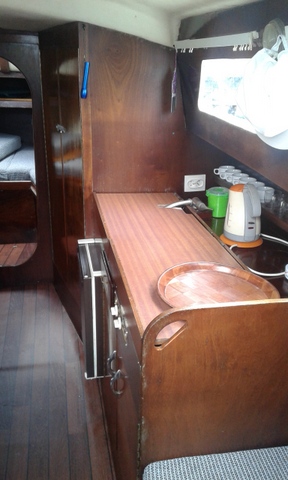

Coś mi uciekło.
Wywlokłem lodówkę z zabudowy i okazało się, że nie działa - bo to atrapa. Nie ma okablowania ani przewodów do zasilania gazem.
Ale przydasię. Będzie robiła za chłodziarkę na wkłady. Izolacje termiczną ma porządną :)
- zaszalałem z wiertarką ( to lubię :D ) wyprowadziłem wąż od automatycznej zęzówki jednak do kokpitu, kilka centymetrów powyżej poziomu podłogi ( dziura fi 26),
- drugą dziurę ( fi 120) wyciąłem wyrzynarką w pokrywie forluku,
Zamontowałem tam wentylator solarny.
- prostokątną dziurę w ściance przegrody i jednocześnie ścianki szafy pod gniazdko
230 V,
- no i jeszcze kilka mniejszych dziur do przeciągniecia przewodów :)

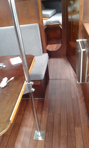

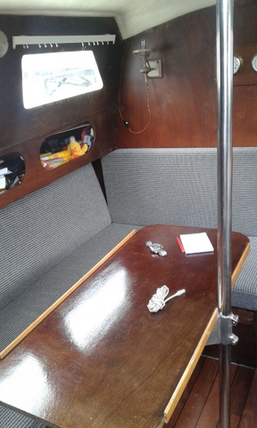

Przy użyciu płynu ACE (bez rozcieńczania) umyłem cześć elementów zabudowy wnętrza, trochę miejsc ukrytych przed wzrokiem postronnych potraktowałem lakierem bezbarwnym (jachtowym) 3V3. Wyszorowałem także górę jachtu ( kokpit i syćkie deki i półpokłady).
Położyłem wykładzinę, ale trochę mi nie wyszło. Podłogę w dziobowej robiłem z resztek i nie pasuje do kierunku ułożenia "planek".
20160801_133606.jpg [ 62.22 KiB | Przeglądane 11741 razy ]
20160801_133613.jpg [ 70.94 KiB | Przeglądane 11741 razy ]
20160801_133619.jpg [ 68.97 KiB | Przeglądane 11741 razy ]
20160801_152542.jpg [ 66.44 KiB | Przeglądane 11741 razy ]
Nie wiem dlaczego ale zawsze któreś zdjęcie robi się w duplikacie :-o
Sprawdziłem także oświetlenie nawigacyjne - sektorowe. Lampa rufowa wpuszczana w pawęż działa, trzeba tylko wymienić żarówlę na LED. Lampy burtowe są do wymiany - w środku totalnie wygniły. Ale prąd do nich dochodzi :) Zamontuję orygilalne - ledowe.
Lampa silnikowa i topowa trójsektorówka działają jednak wygniły przejścia pokładowe.
Po sezonie wpuszczę w maszt nowe, cieńsze przewody a przejscia zastąpię fajką. Wszystkie połączenia będą wewnątrz kabiny.

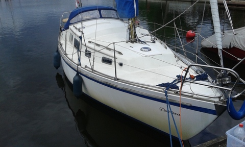

aż się błyszczy, mucha nie siada
Nie ma to jak jacht w dobrych rękach

Dopiero dzisiaj widzę jak ona wygląda, przynajmniej w środku. No Kurczaku nieźle wypasiony statek masz.
PostNapisane: 3 sie 2016, o 17:44
Posty: 9324
Otrzymał podziękowań: 2225
Co tam statek - Ship prawdziwy ma! :D
Tylko reklamy ponaklejać na burty i na Puchar Poloneza jechać. A jak!
Noooooo nie - toto to będziesz musiał zmienić ciem pryndzej - inaczej wina zabraknie :evil:
Elegancko wyszło :D

Nie wyszło tak jak chciałem :-o Źle zmierzyłem, podłoga na długość ma 310 cm ale nic to, podkleiłem brakujący kawałek pod zejściówką - gdzie wykładzina nie rzuca sie w oczy.
Dekiel przeglądowy bakisty i trapezowy kawałek podłogo w dziobowej mają inny kąt ułożenia desek. Ale trudno. Tak krawiec kraje jak mu materiału staje.
Może gdzieś uda się dokupic taki kawałek wykładziny i poprawić fuszerkę. Na razie może być :D
