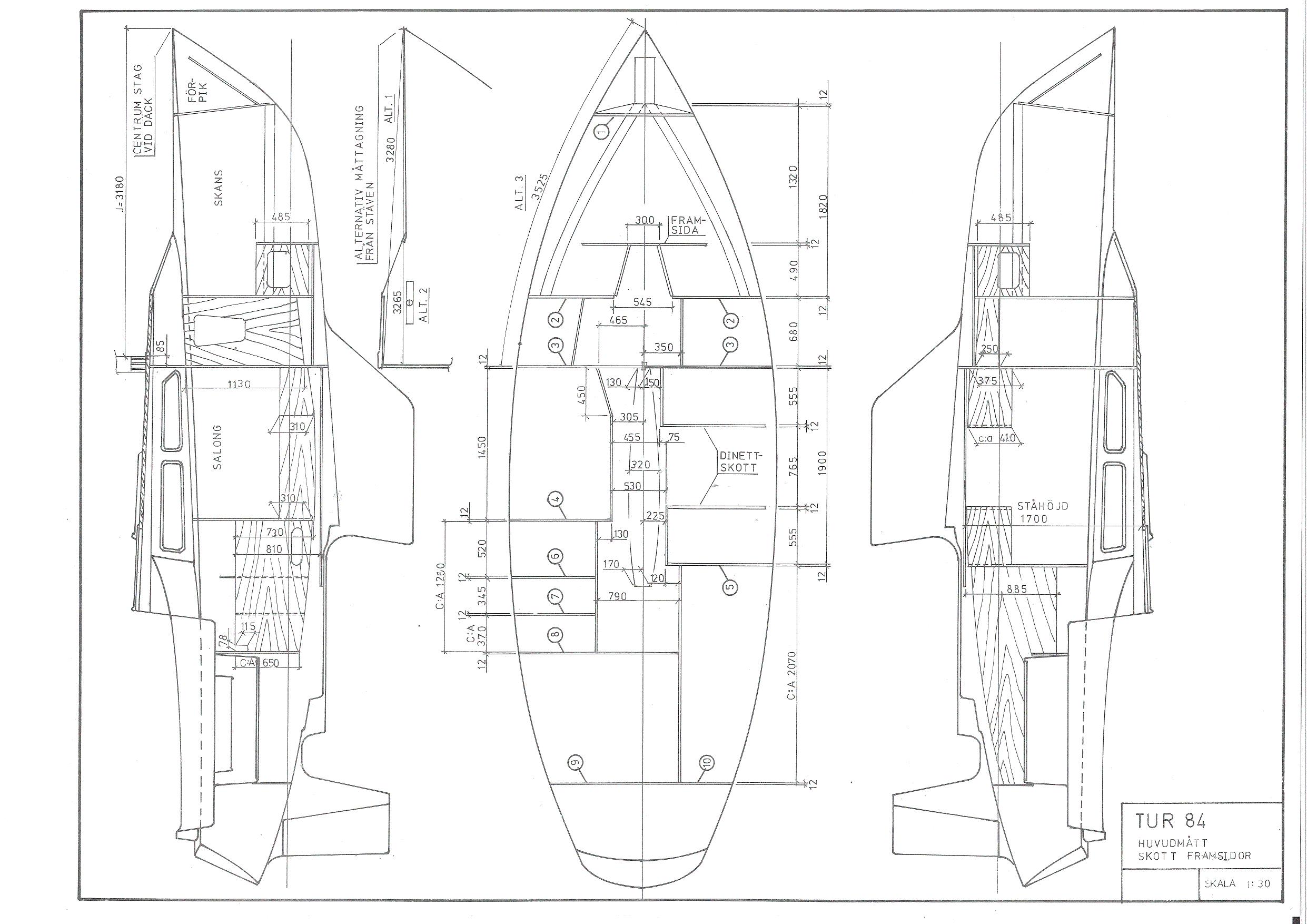

Co do długości koi to chyba jest najmniejszy problem w Tur 84; koja na dziobie 1,9m - ale fakt wysokość kabiny maleje wraz z zapuszczaniem się w głąb od wejścia 1,72m -> środek 1,67m ->przód 1,50m. Koje w mesie na śródokręciu :mrgreen: 1,9m i jedna w tylniej części na prawej burcie 2,05m.
Niepokoi mnie natomiast tak wysokość kabiny, przy moim wzroście jak będę chciał coś ugotować to może skończyć się bólem karku.

A bardziej serio - Tur 84 to jeden z jachcików "starej szkoły skandynawskiej", na pewno sprawdzony i żeglowanie nim powinno być udane. Współczynnik balastowy na poziomie 35%-39%, niewielkie ale jednak nawisy, wąska rufa, niewysilony takielunek, skeg steru, solidna, nieprzesadnie głęboka płetwa balastu - to powinno się sprawdzić w bałtyckiej turystyce.
Ale to wszystko przy ledwo 2.6m szerokości - zatem nadzwyczajnych wygód wewnątrz raczej nie należy się spodziewać. Zauważ, że nawet konstruowany w tych samych co TUR 84 latach Carter 30, uważany niegdyś za "wzorzec metra" w bałtyckim żeglowaniu - jest ledwie 0.75m dłuższy ale... ponad 0.5m szerszy. No i ma 10cm więcej luzu nad głową :roll:
JGP napisał(a):
sam mam 190 cm wzrostu
Obrazek poniżej za http://tur84.se/boatinfo.html
Może będzie przydatny, żeby swoją długość przymierzyć do wymiarów koi ;)
Dokładnie dlatego sugeruję by się przymierzyć; leżąc człowiek dłuższy jest niż wyższy: o stopę, by tak rzec ;)
Nie bez przyczyny łódka jest na 170 wzrostu, a koje ma na 190.
A gotowanko na siedząco. O ile jest jak usiąść przy kambuzie, wygodnie sięgając. Znaczy warto się przymierzyć... :)

mam 190 cm wzrostu - a kabina w najwyższym miejscu ma 172 cm
Odpuść :oops: Kiedyś pływałem tak na jakimś Tangu czy podobnym (wersja 'Family'), a było to tylko śródlądzie i tylko kilka dni, w kambuzie nie do zniesienia :evil:
Z jachtów 28-stopowych "bałtyckich" to kiedyś były Conrady 28 (Dufour 28), miały one swoje przeróżne wady (jak dla mnie bardzo ryzykowny oszczędny takielunek i wolnowiszący ster, co owocowało kilkoma poważnymi awariami naszego klubowego C-28, do tego były dość powolne, ale za to sztywne w przechyle dzięki wysokiej wolnej burcie), ale jak na tak krótki jacht mocno pojemne wnętrze (w 6 osób dało się pływać).
