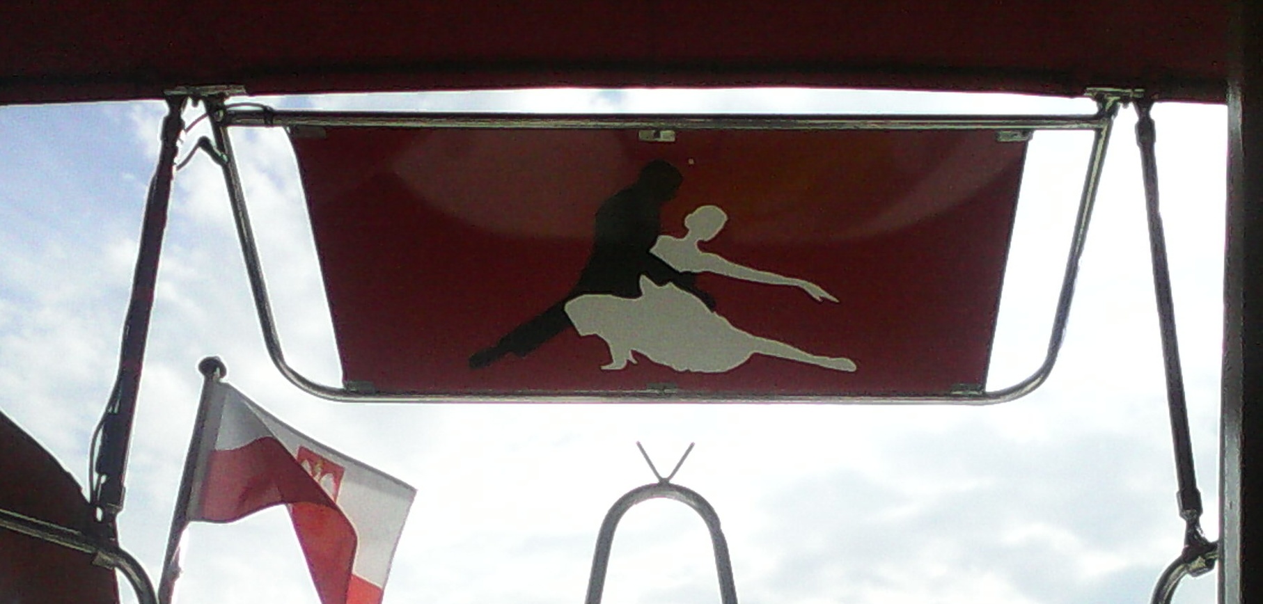

Mozna jeszcze i tak zamontowac uchylnie 100W solar.
IMG_20151020_001620.JPG [ 293.31 KiB | Przeglądane 6552 razy ]
A nie walisz się w to głową wchodząc do kabiny ?
Bo rozumiem, że jest to fragment szprycbudy ?

Włodek , przecież ten panel jest przymocowany do tylnej części bimini a nie do szprycbudy. Pozdrawiam , Krzychu Wożniak.

Potwierdzam,to tylna rama bimini - wyjście przez rufę nie wymaga nawet pochylenia bo mocowana na koszach rufowych.

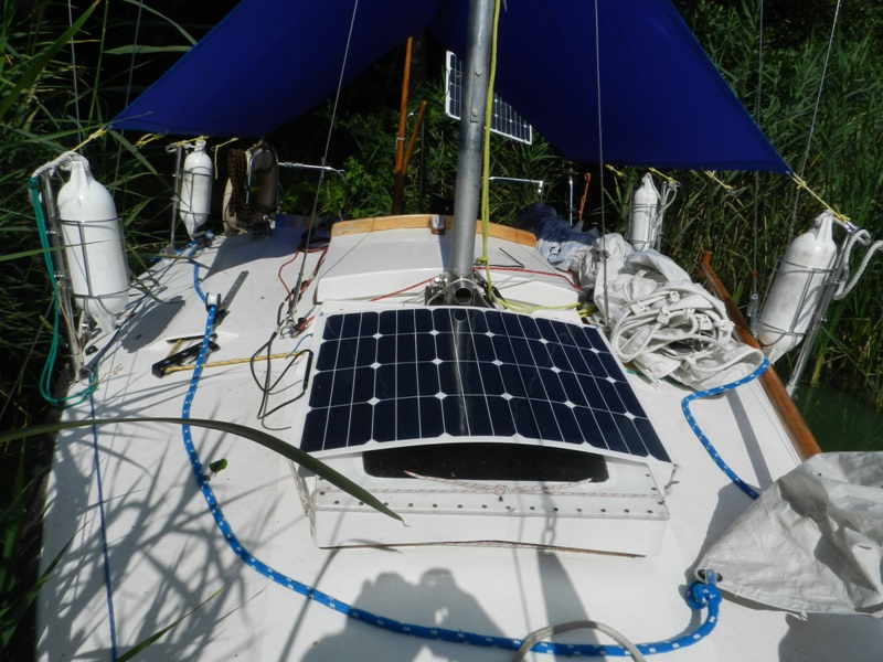

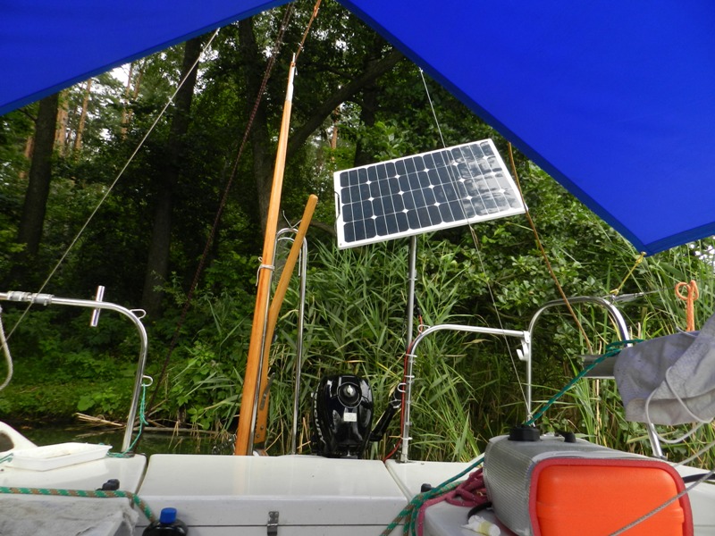

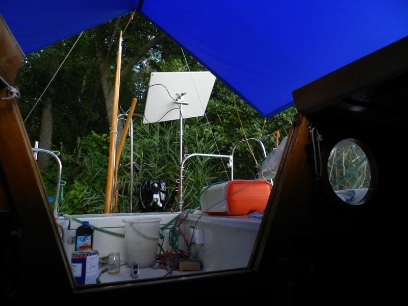

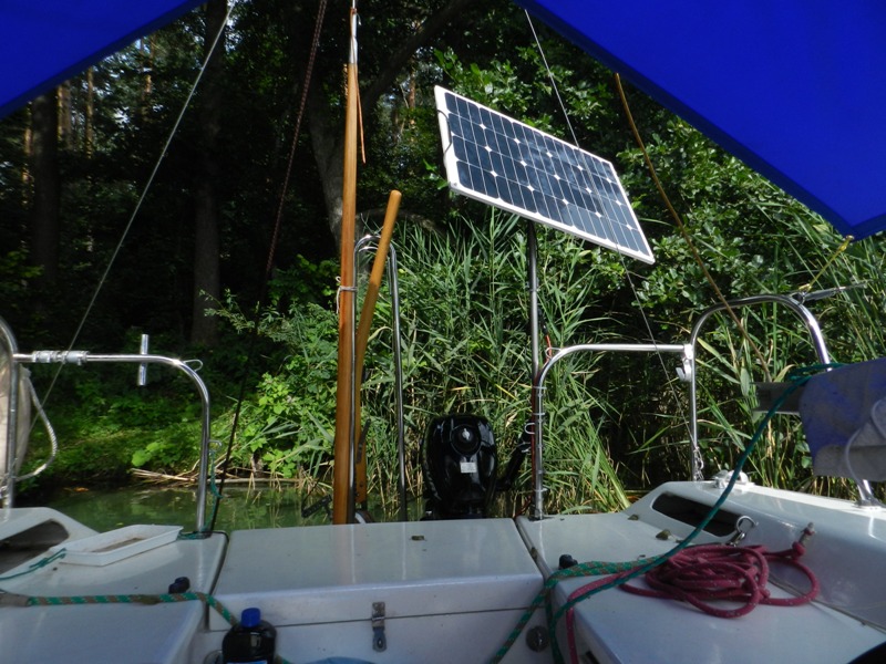

Wypowiedź Szymona a także inne wypowiedzi w tym wątku poddające w wątpliwość skuteczność baterii słonecznych w naszym kraju z uwagi na nasłonecznienie, zachmurzenie itp. skłoniły mnie do zastosowania dwóch baterii słonecznych 60W. Bateria 100W wydała mi się za duża żeby montować ją na rufie mojej łódki. Jedną z baterii zamocowałem na przegubie na rufie a drugą początkowo prowizorycznie umieściłem na pokładzie w rejonie dziobu. Przy plątaninie kabli początkowo popełniłem błąd i zamiast podłączyć baterie leżącą na pokładzie to zwarłem od niej kable uniemożliwiając ładowanie akumulatora przez prawidłowo podłączoną baterię na rufie. Tak, że brak świecącej diody na regulatorze ładowania odebrałem jako efekt naładowanego akumulatora i brak konieczności jego ładowania. Po pewnym czasie zorientowałem się, że popełniłem błąd i prawidłowo podłączyłem baterię na pokładzie. W ustawieniach lodówki zaakceptowałem średni poziom napięcia zabezpieczenia przed rozładowaniem akumulatora. Kilkugodzinna praca bez ładowania poskutkowała tym, że rano na drugi dzień lodówka stała wyłączona z powodu niskiego napięcia. Ale już o 6:45 ponownie się załączyła. Tylko jeden raz podczas eksploatacji systemu miałem podobne wyłączenia kiedy w godzinach popołudniowych miejscu w którym stałem było zacienione, przy jednocześnie kiepskiej pogodzie. Przestawiłem zabezpieczenie przed wyłączeniem na minimalne i od tamtej pory nie miałem żadnych problemów z brakiem zasilania. Korzystałem także z możliwości ładowania telefonów, małego netbooka i akumulatorków w aparacie fotograficznym. Po pewnym czasie baterie leżącą na pokładzie umieściłem nad lukiem dziobowym. Na razie jest to rozwiązanie prowizoryczne ale będę musiał to nieco poprawić. Luk dziobowy w zasadzie służył mi do przewietrzania wnętrza łódki i umożliwia włożenie do łódki po pływaniu długiego wiosła pychowego.
DSCN2872.JPG [ 188.32 KiB | Przeglądane 5889 razy ]
DSCN2876.JPG [ 191.04 KiB | Przeglądane 5889 razy ]
DSCN2877.JPG [ 171.65 KiB | Przeglądane 5889 razy ]
DSCN2874.JPG [ 194.25 KiB | Przeglądane 5889 razy ]

Tej rufowej baterii dorobiłeś jak rozumiem stelaż?
Natomiast ta dziobowa docelowo będzie podparta w całości:)?
Daj znać jak z wytrzymałością i trwałością tych baterii bo ciekawy jestem.
Tak, to jest bateria elastyczna. Płytę z przekładki, przegub i rurkę z podpórką tego przegubu w kształcie litery T zamawiałem osobno.
W tej chwili jest prowizorycznie przywiązana linkami ale mam już koncepcję na jej podparcie po bokach w pewnej odległości od luku i nad lukiem tak, że luk będzie mi doświetlał kabinę i będzie miał możliwość nieznacznego uchylania się w górę w celu ewentualnego przewietrzania kabiny.

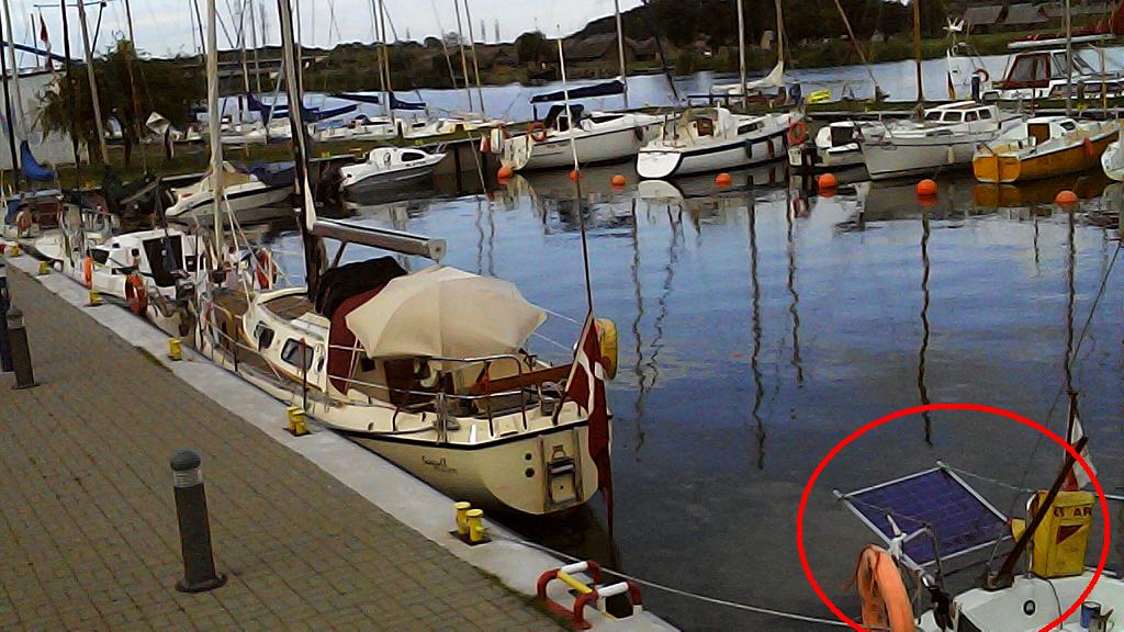

U mnie przez dwa lata solar zamocowany był na rufie. W sposób pokazany na zdjęciu. Bliżej pawęży na stalowej rurze przymocowany obejmami, a tylna jego część właściwie wisiała na stalowych linkach przymocowanych do kosza rufowego. W razie potrzeby mogłem podnieść do góry. Jednak dostępu do drabinki rufowej prawie nie miałem. Był to solar 100W. Teraz mam dwa solary elastyczne po 30W każdy i upchanie ich w dogodnym miejscu jest zdecydowanie łatwiejsze. Ten montaż na maszciku u Mariana J. jest bardzo dobrym rozwiązaniem.
