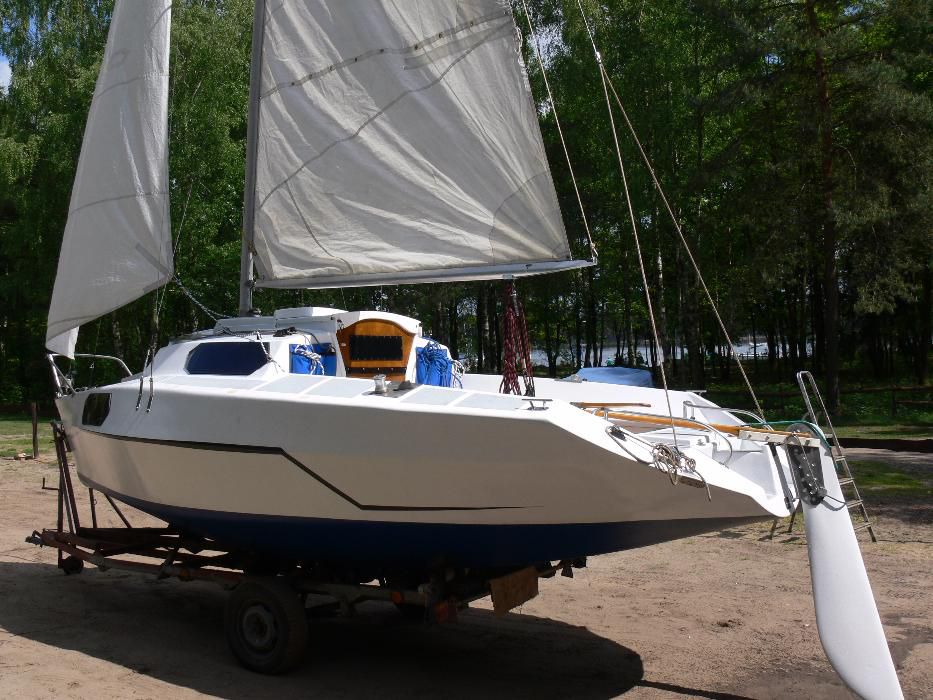

masz ster pawężowy ?
Nie, ale wystaje do tyłu.
DSCF2302_2.jpeg [ 80.83 KiB | Przeglądane 4737 razy ]

Wg przepisów OSR jacht powinien mieć jakąś możliwość awaryjnego sterowania. Próbowałem na początku tego sezonu długim i wąskim wiosłem, ale zero skuteczności. Trzeba coś innego wymyślić, ale to jak będzie wolny czas i moce przerobowe.
Jeżeli chodzi o zapasowy ster pawężowy, to trochę drabinka rufowa przeszkadza.

A to ciekawe. Z moich doświadczeń wynika, że w pionie, a jeszcze lepiej lekko "podwinięta" pod kadłub płetwa sterowa pracuje lepiej. Takie czysto praktyczne spostrzeżenie.
Co do wiosła sterowego - musiałoby być bardzo długie, albo z bardzo szerokim piórem. Albo... z boku, poza strefą zaburzeń.

Alterus napisał(a):
A to ciekawe. Z moich doświadczeń wynika, że w pionie, a jeszcze lepiej lekko "podwinięta" pod kadłub płetwa sterowa pracuje lepiej. Takie czysto praktyczne spostrzeżenie. ...
Czysto teoretycznie to w moim (Pi...cenzura550) płetwa (pawężowa) była tak samo. nie dość, że się z niej zielsko samo zsuwa, to jeszcze można nieco zrównoważyć, a i kształty "organiczne" też nie są do pominięcia ... aaa i siłę ma dalej przyłożoną od osi obrotu.
Waliancie; a taki co go można przykręcić do drabinki (jakoś lepiej zamocowanej)?
pip-600-dodaj-zdjecia.jpg [ 123.79 KiB | Przeglądane 4709 razy ]
PostNapisane: 1 gru 2016, o 21:46
Zsuwanie się zielska, sieci, czy mniejsza podatność na uszkodzenie w razie bliskiego spotkania trzeciego stopnia z czymś twardym, to oczywiste, ale nautycznie? O jakim zrównoważeniu mówimy, steru (płetwy) czy całego jachtu? Płetwa istotnie jest dalej od osi obrotu jachtu, ale nie oznacza to zaraz, że i siła. Cóż z tego, że dalej? Jeśli znajdzie się w polu ciągniętej przez kadłub wody jej efektywność może tak spaść, że więcej stracimy niż zyskamy.
ad1 zrównoważeniu samej płetwy: jesli jest w pionie : musi zbierać zielsko.
ad2 dlaczego siła ma nie być dalej? skoro cała płatwa jest? to niby po co stery (z kila) przewędrowały do tyłu kadłuba?
ad3 każdy ster jest wq zawirowaniach , ale im dalej tym mniejszych (zawirowania się odchylają) - dryf.
ad4 podumaj o sprawności skrzydeł samolotowych i zawirowaniach na ich końcach.
(ja na prawdę to mocno przeanalizowałem w czasach gdy stery regatowe (u nas też) były prostokątne). Popatrz na ster Czarodziejki (kto design) i wyciągnij wnioski z podobieństwa.

Conrady 24, czyli popularne difury, oryginalnie miały (mają) ster na skegu, dość daleko do rufy. W czasach dawnych na kilku jachtach zmienili to, przenosząc ster na rufę. Ufo, Mistral, Brzydkie Kaczątko.
Ster na rufie jest dalej i ze względu na większe ramię może być mniejszy. Ale za to na fali pracuje gorzej. Moim zdaniem zyski zrównały się ze stratami. Oczywiście kwestia wykonania i projektu na pewno miała ogromne znaczenie.
U mnie jest jak jest, taki projekt. Jacht na fali radzi sobie bardzo dobrze, więc ktoś to dobrze policzył.
Ale użytkowo ster jest, hmm, trudny - np w ogóle nie dobijam rufą do pomostów - za duży stres.
Tak samo przy dalbach zawsze obawa, że pod wodą zahaczymy i rozwalimy coś.
Dalej nie wiem, co dokładnie masz na myśli mówiąc o zrównoważeniu i zielsku.
I co z tym "musi zbierać"? Tam gdzie nie ma zielska, albo jest wystarczająco głeboko, to nie tylko nie musi, ale nawet nie może. :-) Problem łapania zielska da się rozwiązać też w inny sposób.
No, wpierw to były jeszcze dalej z tyłu. Tak sobie wędrują. :-D Ale nie, nie o to chodzi, że przesunięcie płetwy nic nie daje, tylko że
może nic nie dać. Na przykład przy nie uwzględniającej takiego umiejscowienia steru konstrukcji kadłuba czy nawet złego trymu wzdłużnego. W rezultacie płetwa będzie pracować ż dużymi stratami. Oczywiście można to skompensować zwiększając powierzchnię płetwy, ale nie za darmo - wzrośnie masa i suma oporów.
ad3 każdy ster jest w zawirowaniach ,
Skorygowałbym - na ogół, najczęściej jest. Ale przecież nie zawsze. Przy odpowiednio małych prędkościach opływu zawirowania nie występują lub mogą być pomijalne. Jak małych i czy aż tak małych, to zależy od osiągniętej doskonałości podwodzia kadłuba wraz z przydatkami.
Nade wszystko ja tu wcale nie twierdzę, że ster Czarodziejki albo PIPa jest do bani ( :-D ), bo przy tych kształtach kadłuba może być - nie wiem - idealny, a jedynie komunikuję swoje spostrzeżenia z praktyki, jakby to powiedział M@rek.
Po prostu robiłem kilka sterów do łódki której zachowania dobrze znam i miałem okazję do porównań.
Piotr, a gdzie ja napisałem, że płetwa musi być zrównoważona? ;-) Dopytuję się o co chodzi, bo dla mnie zrównoważenie płetwy zależne jest od umiejscowienia jej osi obrotu, a nie od zielska.
