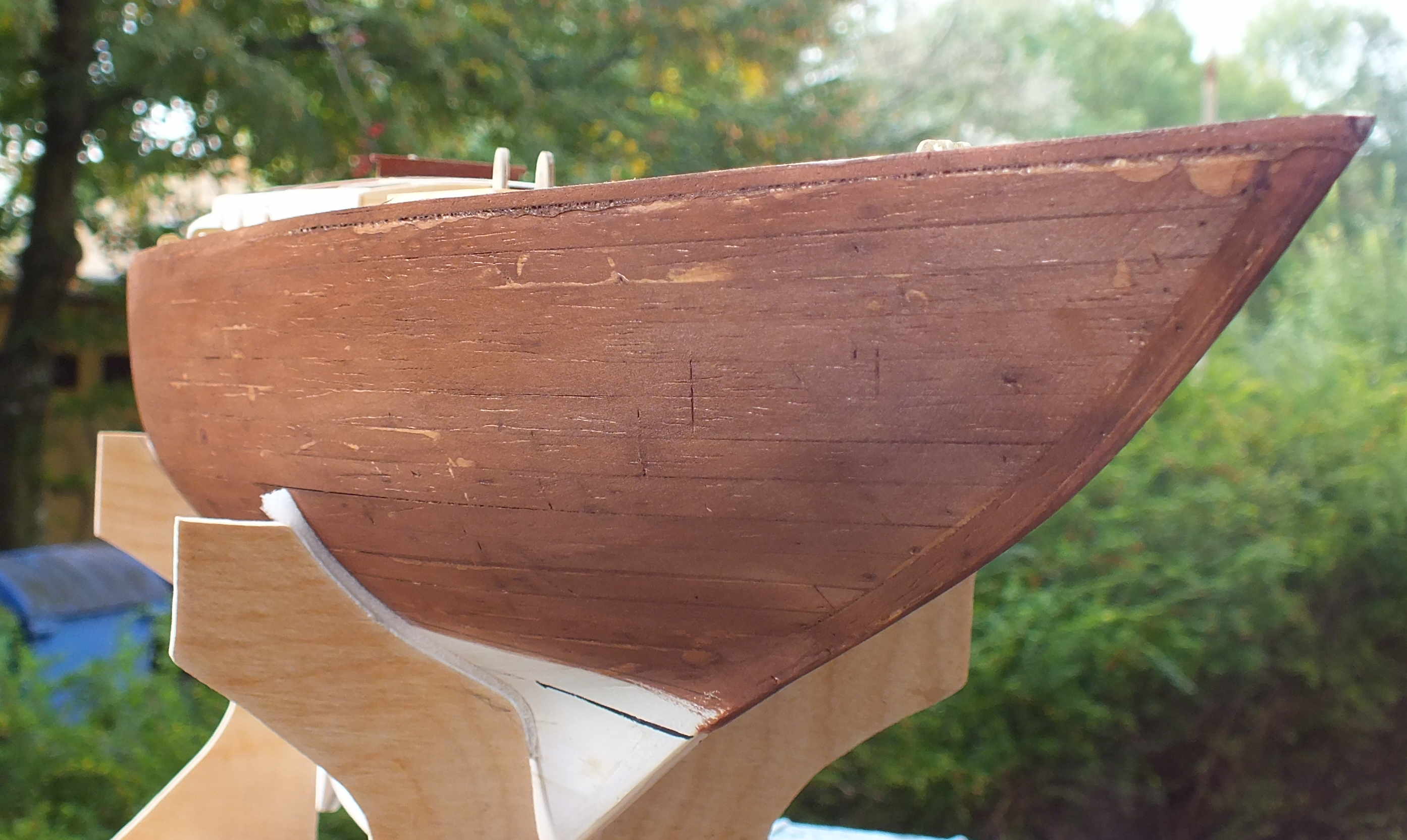

Nie sądzę, żeby kształt bulajów był przypisany do typu jachtu. Ja osobiście nie trawię motorówek. Na jachcie bulaje mogą być nawet w gwiazdki, aby to miało maszt i żagle. W sezonie (to około 60 dni pływania po szuwarach na WJM) zużywam 3-5 l paliwa i to najlepiej określa mój stosunek do tego typu napędu.
W swoim archiwum znalazłem zdjęcie z okrągłymi, owalne czy eliptyczne można odszukać w necie bez problemu. Ten owal z postu Monii jest taki o jakim myślałem. Dzięki.
AB

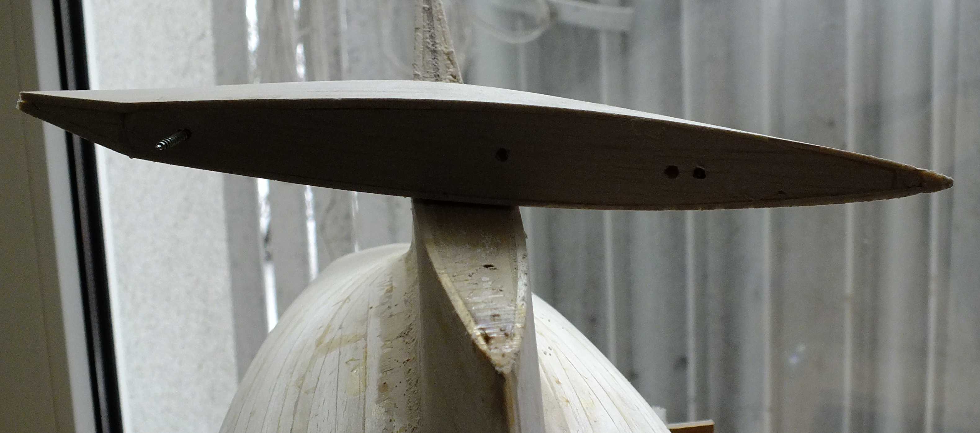

Troszeczkę popracowałem przy kadłubie i na dole i na górze.
Na początek dół, znaczy kil. Skręciłem z płetwą model balastu i oszlifowałem go do właściwego kształtu, Balsa jako materiał jest prawie idealna. Teraz pozostało dopracować krawędzie - dolna bedzie lekko zaokrąglona i będzie można po polakierowaniu formować. Masa balastu to około 1,5 kg. Niewiele, ale na razie w budżecie wagowym jestem na plusie. Model jest trochę lżejszy niż zakładałem. Zawsze mogę dorzucić trochę złomu ołowianego w samą płetwę, tak żeby uzyskać zanurzenie zgodne z projektem.
Góra: na zdjęciach widać postęp na pokładzie dziobowym, ta część jest już do sztagowników grotmasztu pokryta klepkami, zrobiłem również zrębnicę forluku. Forluk będzie otwierany, to droga do wymiany pakietów. Widać spore różnice w wybarwieniu balsy, po barwieniu nie będą tak duże, kolorystycznie zostanie to uspokojone. Pierwsze testy barwienia będą na forluku. W kokpicie pojawiły się listwy do których będzie przyklejona wanna. Jeszcze muszę znaleźdź rurki na odpływy, na razie najbliżej mi do zaworów ze starych dętek rowerowych. Mam wysoki profil obręczy i używam dosyć wysokich zaworków, powinny pasować na długość. Przekrój jest OK.
Przemyślałem i zmieniłem sposób prowadzenia szotów zagli. Pierwotnie miały po wyjściu z windy wchodzić pod wannę kokpitu i wychodzić na pokład w okolicach urządzenia sterowego. Pochylając serwo o kilka stopni mogę wyprowadzić szoty po prostej tuż pod sztorcklapą. Blaszka mosiężna i dwa wkłady od długopisu (mosiężne) . Żadnych zakrętów. Miejsce dobrze osłonięte pokładówką i szańcem kokpitu. Powinno być suchutko, nawet przy cięższej pogodzie.
Swoją drogą bardzo jestem ciekaw jak taki kadłub będzie pływał na większej fali.
I trochę zdjęć. Weszło tylko 5, takie ograniczenie.

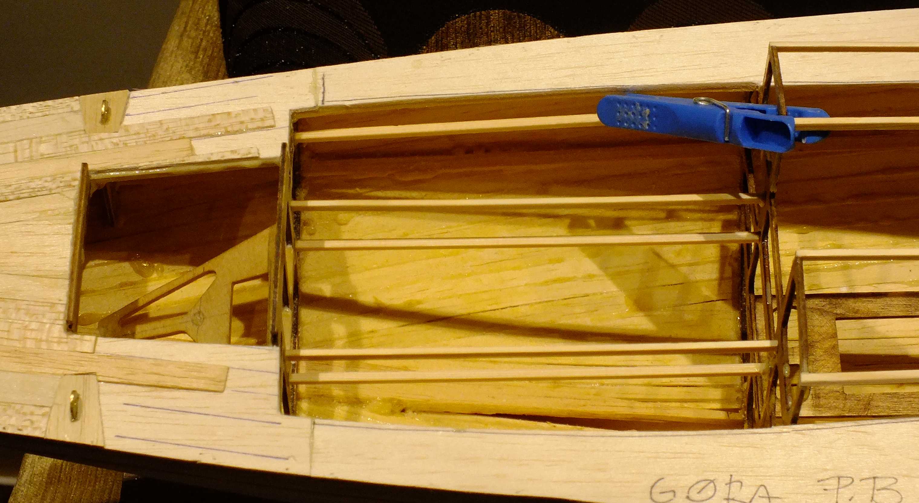

Mirku nie przesadzaj. Dziękuję.

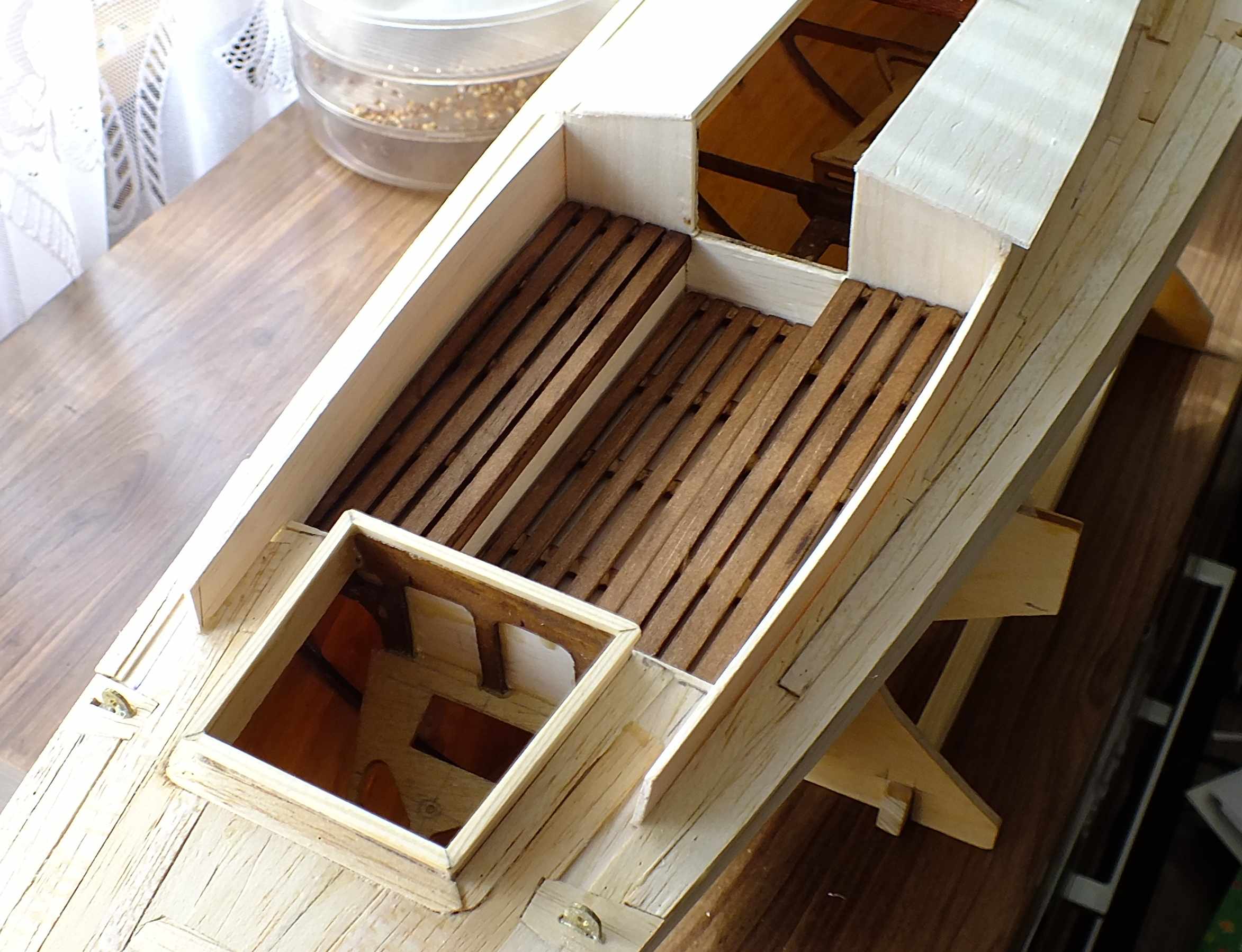

Wczoraj nie weszło mi jedno zdjęcie pokazujące kokpit, dziś drobne uzupełnienie o nową "serwokoję". Nitka markująca szot bezana pokazuje jego nową trasę. Pojawiło się również dno kokpitu. Kokpit ma trochę zakłócone proporcje, gdyby to był prawdziwy jacht (Lc=10 m), byłby za płytki (25 cm), w modelu jakoś to przeżyję. Przy zalaniu mniej wody do spłynięcia. Niestety chwilowo musiałem usunąć z pokładówki wzdłużniki. Jest trochę wygodniej grzebać w środku. Serwo pojechało do przodu (110g) z tyłu dojdzie otaklowany bezanmaszt (szacuję na 60g), nie powinno być dużych problemów z wyważeniem.
AB

Drobny krok do przodu, wkleiłem nową pólkę serwa szotowego i wannę kokpitu. To pozwoliło na przygotowanie przejścia odpływów z wanny przez poszycie. Problem szczelności rozwiązałem wklejając w to miejsce kawałeczki balsy, przy poszyciu 8 mm - łącznie 11 mm, przy dnie kokpitu 4 - łącznie 6 mm. Tu warto zwrócić uwagę na dziwne zjawiska występujące w zbyt ciennkich rurkach. Lepkość wody zaczyna mieć znaczenie. Czy będzie greting , jeszcze nie wiem.

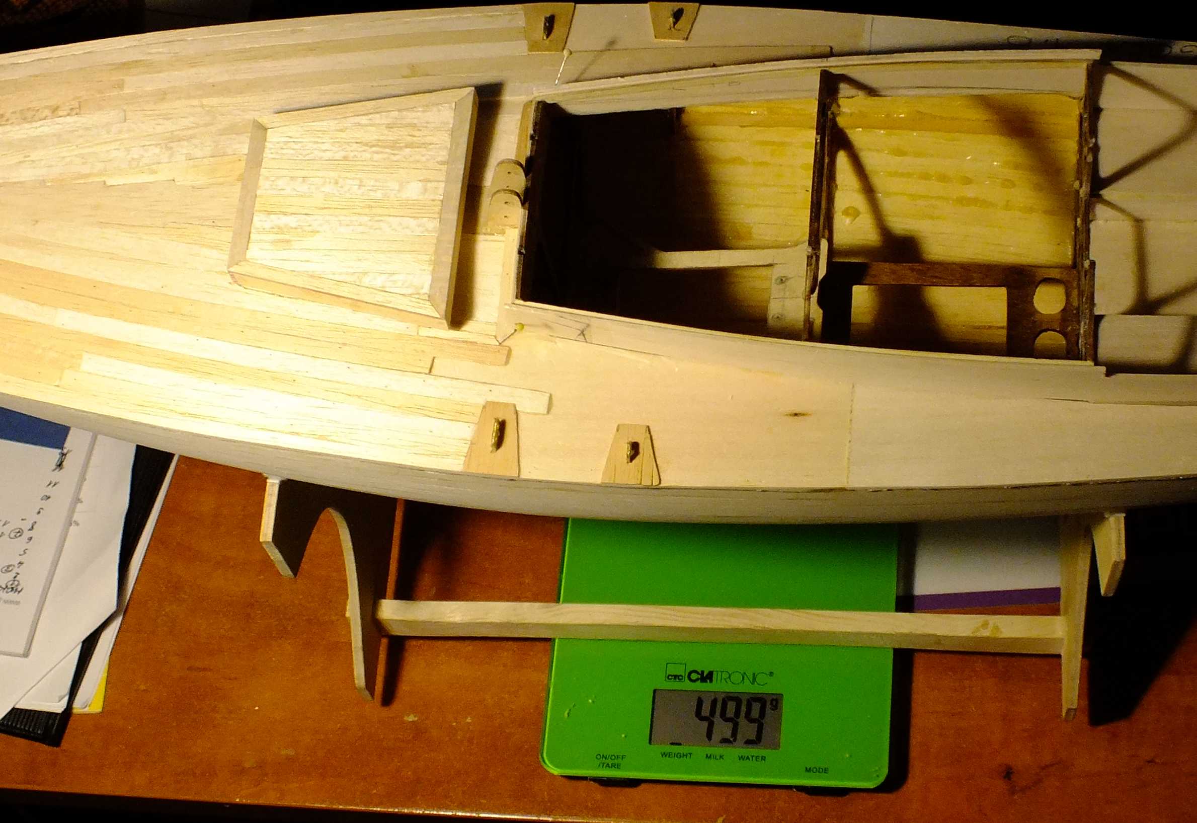

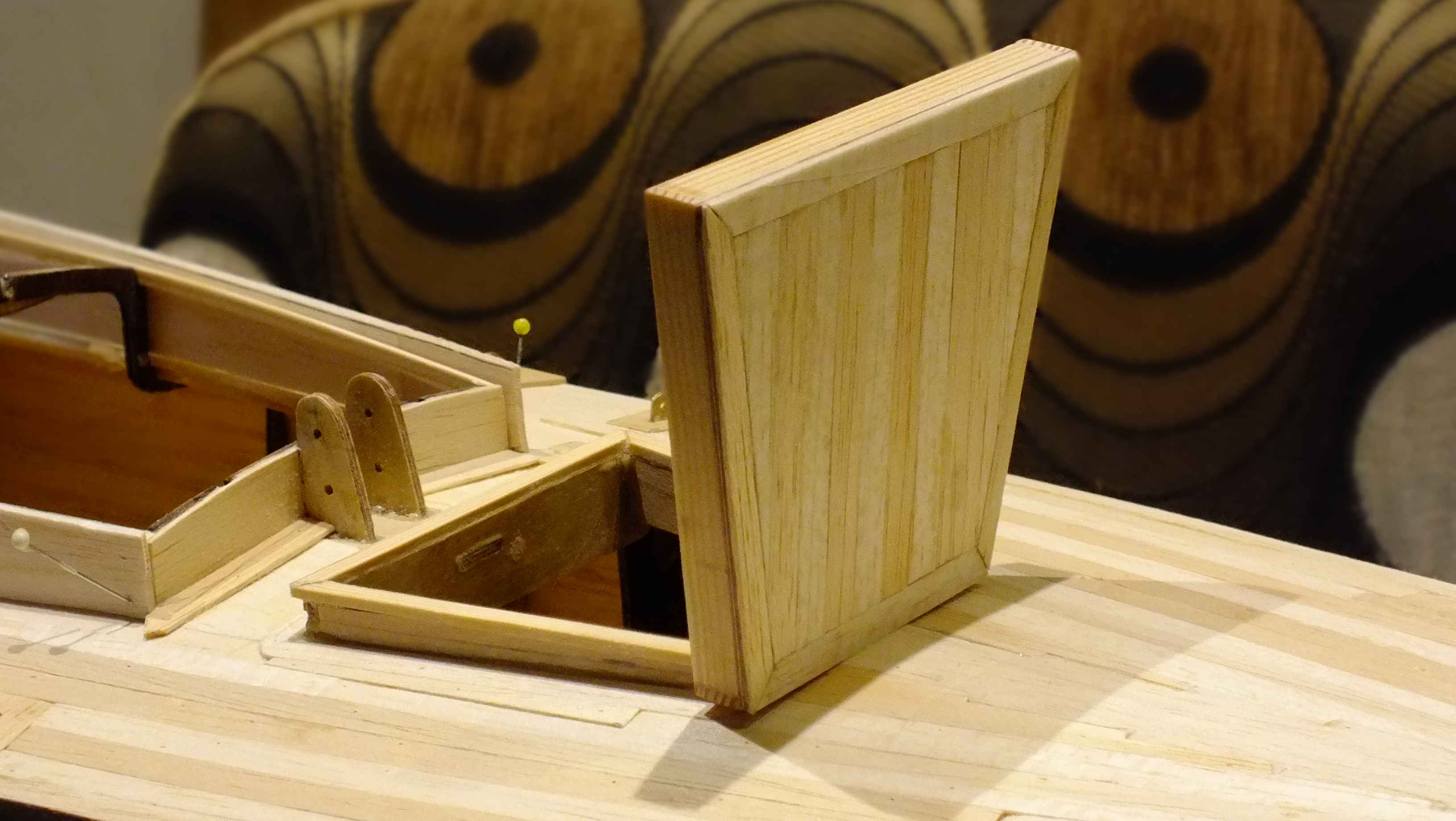

Na pokładzie pojawił się luk. Ten element wykorzystałem do przetestowania zamiany balsy na mahoń. Przy niepowodzeniu, straty nie byłyby duże. Na ostatnim zdjęciu obok już wybarwionego luku leży fragment wycięty ze sklejki mahoniowej (mahoń pasiasty). Z próby jestem zadowolony. Bejca to kompozycja czerwonej i brązowej bejcy nitro. Odlałem sobie kiedyś w jakiejś stolarni.
Zważyłem kadłub i tu jestem bardzo mile zaskoczony. Masa 499 g pozwala na dużo. Większy balast (dodatkowy wewnętrzny) , większe pakiety zasilające itd.
Andrzej

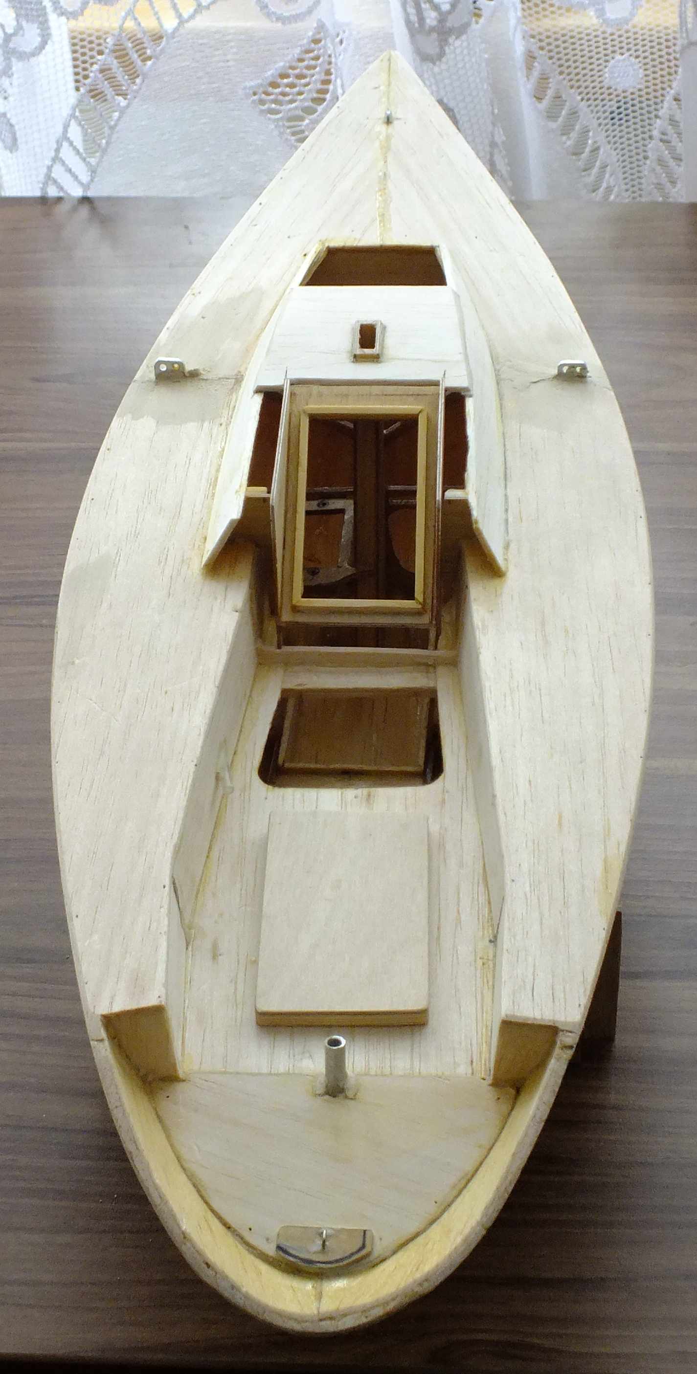

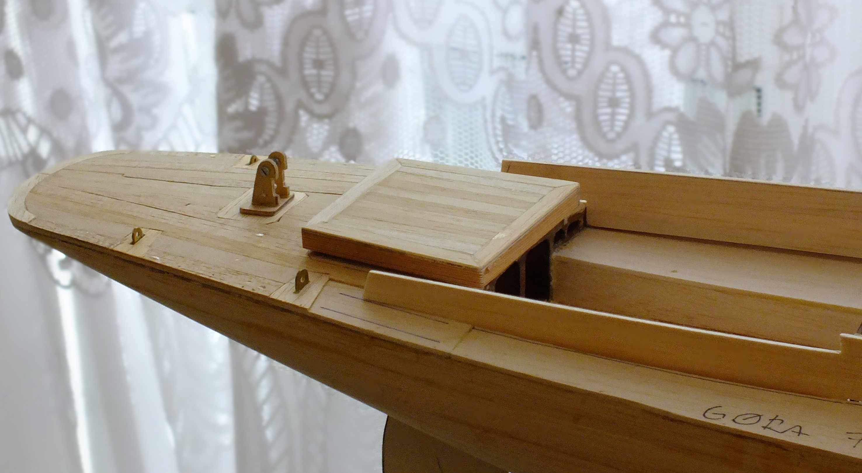

Powoli zbliżam się do zamknięcia pokładu. Dokleiłem kilka klepek na rufie i przygotowałem drugą okrywę luku. Przesunięcie serwa szotowego do przodu spowodowało konieczność wykonania jakiegoś otworu serwisowego. Prawdopodobnie zrobię świetlik w dachu pokładówki z możliwością demontażu, tak żeby można było dojść do wkrętów mocujących serwo. To jedna z przyczyn dlaczego coraz bardziej przychylam się do rezygnacji z bulajów na pokładówce. Trochę też obawiam się o ich szczelność. Może tylko jakieś małe atrapy: przezroczysty poliweglan w mosieżnej ramce z podklejoną czarną folią.
AB

Po dłuuuugiej, może zbyt długiej przerwie czas wrócić do mojego największego (najdłuższego) jachtu. Wyszlifowałem przejście kadłub - kil, przygotowałem pojemnik na odbiornik z prowadzeniem anten, niedługo będę formował model balastu, mam nadzieję, że do czasu kiedy znowu zgromadzę odpowiednią ilość ołowiu (~1.6 kg) forma zdąży się wysuszyć. Z zapasów musiałem ekspresowo odlać bulb do modelu kolegi, ma za tydzień zawody.
Na samym dole wizualna przymiarka do masztów i sylwetki jachtu.

Balsowa atrapa balastu zamieniła się w dużo cięższą ołowianą i już nie atrapę. Balast jest lekko niedolany, troszeczkę zabrakło ołowiu w części przedniej. Nie chce mi się już odlewać drugi raz, braki uzupełnię mieszaniną opiłków ołowiu z żywicą, taka trochę ciężkawa szpachlówka.
Balast (~1700 g) będzie mocowany na szpilkach M3, przyklejony wspomnianą powyżej mieszaniną ołowiu z żywicą i później oblaminowany, w tej części (dennej) dwie warstwy Aeroglassu 80 g/m2 + E53 lub LH145.
