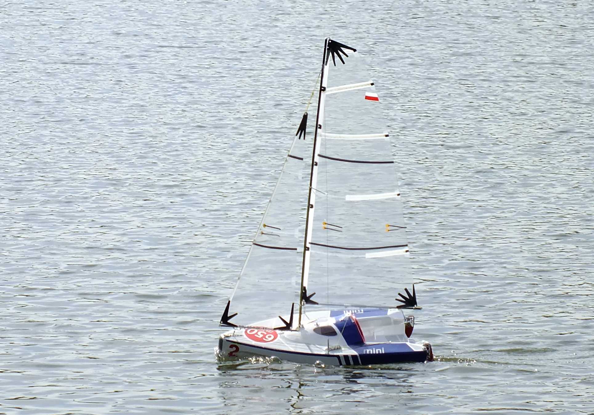

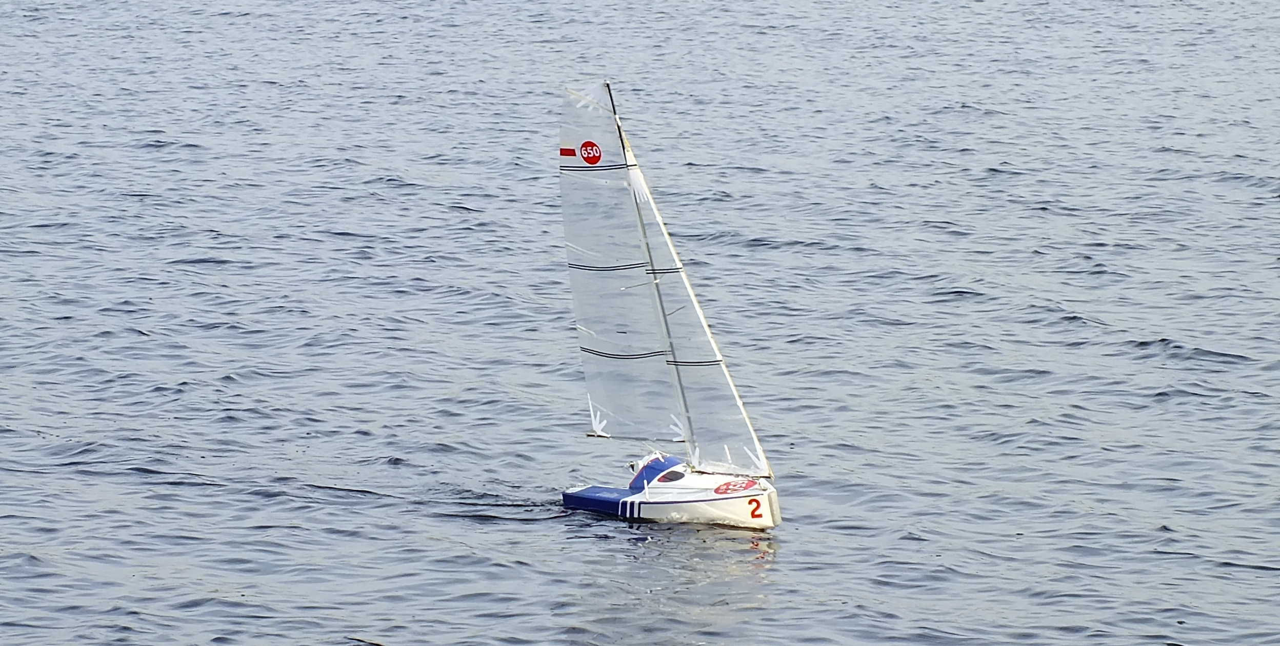

Z lekkim opóźnieniem zwodowałem w sobotę (2017.05.13) mój drugi model pływający.
Wodowanie odbyło się na białostockim "Balatonie" na Wygodzie. Dobry, bezpieczny kameralny zbiornik, odpowiednia głębokość i spokój. Kilku wędkarzy i paru spacerowiczów. Jacht dotknął wody o 1000.
Warunki idealne, lekki wiaterek, cieplutko w sam raz na pierwsze testy modelu na wodzie.
Cała historia budowy jachciku i jego poprzednika jest tu:
http://pfmrc.eu/index.php?/topic/49090-mini-65/
(ponad 600 postów i około 500 zdjęć)
Andrzej
MINI_650.02_kam3.jpg [ 69.08 KiB | Przeglądane 34723 razy ]
MINI_650.02_kam2.jpg [ 92.15 KiB | Przeglądane 34723 razy ]
MINI_650.02_311m.jpg [ 265.51 KiB | Przeglądane 34723 razy ]
MINI_650.02_312m.jpg [ 290.24 KiB | Przeglądane 34723 razy ]
MINI_650.02_310m.jpg [ 432.09 KiB | Przeglądane 34723 razy ]

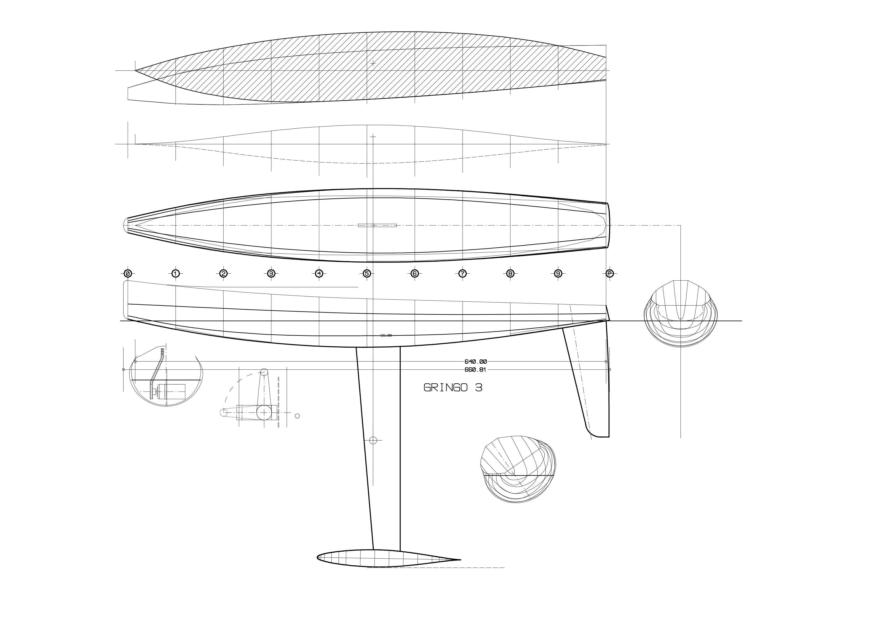

Fragment mojego nowego projektu.
Króciutko:
dwa jachty GRINGO -1 i 2 (oba w budowie) maja pozwolić na zaprojektowanie jachtu nr 3, którym docelowo zamierzam się troszeczkę pościgać. Trochę znudziło sie samotne pływanie. W miarę szczegółowy opis budowy jest tu:
http://pfmrc.eu/index.php/topic/70577-gringo-650/
i tu:
http://www.koga.net.pl/forum/viewtopic.php?f=521&t=46549
Komentarz: szukanie koncepcji GRINGO -3
gringo_3_roboczy_jpeg.jpg [ 250.14 KiB | Przeglądane 33743 razy ]
Komentarz: roboczy szkic GRINGO - 2
gringo_2_roboczy_jpeg.jpg [ 174.63 KiB | Przeglądane 33743 razy ]
gringo_1_jpg.jpg [ 436.84 KiB | Przeglądane 33743 razy ]

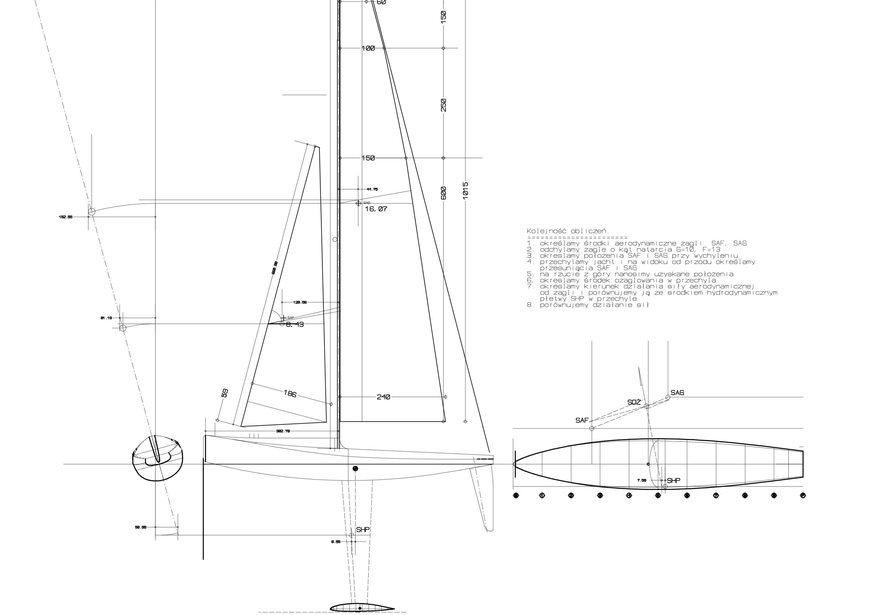

W wolnych chwilach powstał jeszcze jeden kadłub. Lc=650 mm. B=240 mm. Zastanawiałem się nad wykorzystaniem go do prób z hydroskrzydłami czyli z tzw. "foilami". Pierwsze szacunki są optymistyczne (szkic), ale trzy skrzynki mieczowe w łódce to jakoś nie tak. Może już za stary jestem.
ps.- komputer mocno ułatwia obliczenia, czasem jednak lubię wrócić do kalkulatora.
zdjęcie Maxusa pochodzi ze strony f-my Northmann
mini650_hydroskrzydla.jpg [ 179.41 KiB | Przeglądane 33712 razy ]
mini_650_03_1.jpg [ 124.22 KiB | Przeglądane 33712 razy ]
MAKSUS 24EVO.jpg [ 87.9 KiB | Przeglądane 33712 razy ]

Płetwa wychodząc z wody nie dość, że pracuje przy coraz gorszych (większych katach natarcia) to jest jej coraz mniej i musi równoważyć to jeszcze większym katem natarcia. Jacht zaczyna płynąć bokiem. Kawitację bym pominął. W przypadku małych MINI licząc wyważenie jachtu (świadomie nie używam wyprzedzenia) starałem się równoważyć momenty od żagli i płetw w odniesieniu do środka masy. Nie mam rysunków z MINI (nadrysowały się), ale mam np. od GRINGO. Zanurzona część kadłuba w znikomym stopniu wpływa na położenie środka hydrodynamicznego . Podobnie jak opływu kadłuba szybowca dla niewielkich - kilkustopniowych katów natarcia (oś kadłuba do kierunku opływu) w znikomym stopniu wpływa na jego wyważenie. Przypomina to sytuację z piłką do rugby w wodzie. Jak zapewne zauważyłeś przy odpowiednim doborze rozkładu wyporności zjawisko wkładania dziobu w wodę raczej nie istnieje. Może bardziej właściwe byłoby określenie "unoszenie rufy". Na zdjęciach i na filmach które mam z pływań w przypadku MINI 650.02 cały czas "bumperek" jest nad wodą. Podobnie jak dziobnica w PIP-ie. Twój jacht w przeciwieństwie do mojego modelu nie ma tyle wyporności na rufie i jak domyślam się ma trochę bardziej z tyłu środek wyporu/masy. To powoduje potwierdzoną przez Ciebie wystarczającą skuteczność centralnego steru. Dwa to byłaby nadgorliwość. Wbrew pozorom szeroka rufa nie oznacza szerokiej wodnicy na rufie. Wystarczy położyć kadłub np. o 30 stopni i zobaczyć jak oś rufy jest wysoko nad wodą i jak wygląda zanurzona część kadłuba.
Mirku,
na razie trzecie małe MINI nie powstanie, brak czasu i miejsca. Muszę dokończyć IOR-a, El Draco i serię GRINGO. Mam dwa kadłuby G-1 do wysłania w Polskę, muszę jeszcze do nich wylaminować pokłady. A później, kto wie. Kadłub już jest. Na razie muszę się przytulić do jakiejś modelarni, bo inaczej grozi mi eksmisja. I na dokładkę zmieniłem pracę.
Na rysunku jest pokazany sposób równoważenia jednego z GRINGO. Nie ma tu żadnego wyprzedzenia, dla mnie ten termin nie istnieje. Przechylając jacht z wychylonymi żaglami otrzymujemy ścisłe rozwiązanie. Trzeba jeszcze uwzględnić wędrówkę środka aerodynamicznego każdego żagla (profilu) wynikajacą z momentu pochylającego w zależności od kata natarcia. Dla dużych kątów natarcia (`90) wpływ momentu pochylającego przesuwa środek aerodynamiczny do ~50% średniej cięciwy. Dla niewielkich katów, tu 10 (grot) i 13 (fok) można założyć 25 - 27% śred. cieciwy.
balans_gringo.jpg [ 205.08 KiB | Przeglądane 33655 razy ]
