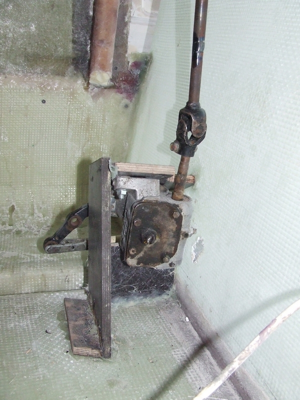

Serwusek :) jak nie jestem jeszcze zarchiwizowany :) TO - Pamietacie ?
Komentarz: połączenie wałkiem z przegubami krzyżakowymi .
DSCF0266 (Kopiowanie).JPG [ 356.09 KiB | Przeglądane 6142 razy ]
Komentarz: krzywka od usterzenia samolotu Kukurużnik :) zmiana w sów poprzeczny i zwiakrzenie zakresu.
