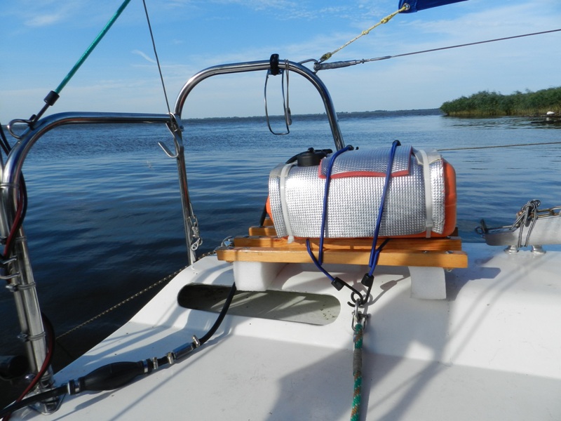

W tym roku w końcu używałem w warunkach bojowych zbiornika zewnętrznego. W zeszłym roku przeprowadziłem tylko próby na jeziorze.
Na początku zbiornik leżał na ławie kokpitowej. Po uruchomieniu silnika zamykałem zawór napowietrzający na wlewie zbiornika silnika o otwierałem zawór na zbiorniku i przy okazji kilka razy gruszką zasysałem paliwo ze zbiornika. Testowałem różne przewyższenia zbiornika w stosunku do silnika. Nie pamiętam już czy zbiornik był na ławie kokpitowej czy też na podwyższonej części przy burcie ale któregoś razu po ponad dwóch godzinach pracy silnik mi zgasł. Stwierdziłem wtedy, że zbiornik w silniku był bez paliwa. Doszedłem do wniosku, że system ten zasilał mi układ paliwowy w silniku ale miał za małą przepustowość. Wtedy umieściłem zbiornik na kratce z achterpiku z przykręconymi podporami ze spienionego PCW. O ile na rzekach nie martwiłem się czy zbiornik mi spadnie na na czas pływania po Jeziorze Dąbie i Zalewie Szczecińskim zbiornik przymocowałem gumami do kosza rufowego. Takie przewyższenie zbiornika dawało mi właściwe zasilanie silnika i przy kolejnych uruchomieniach nawet nie musiałem ponownie zalewać gruszką układu. W miarę tego jak długo korzystałem z silnika widać było wyraźny ubytek paliwa w zbiorniku zewnętrznym, a po odkręceniu korka wlewu na silniku był on zawsze pełny.
Tak to wyglądało
DSCN3414.JPG [ 155.21 KiB | Przeglądane 4957 razy ]
