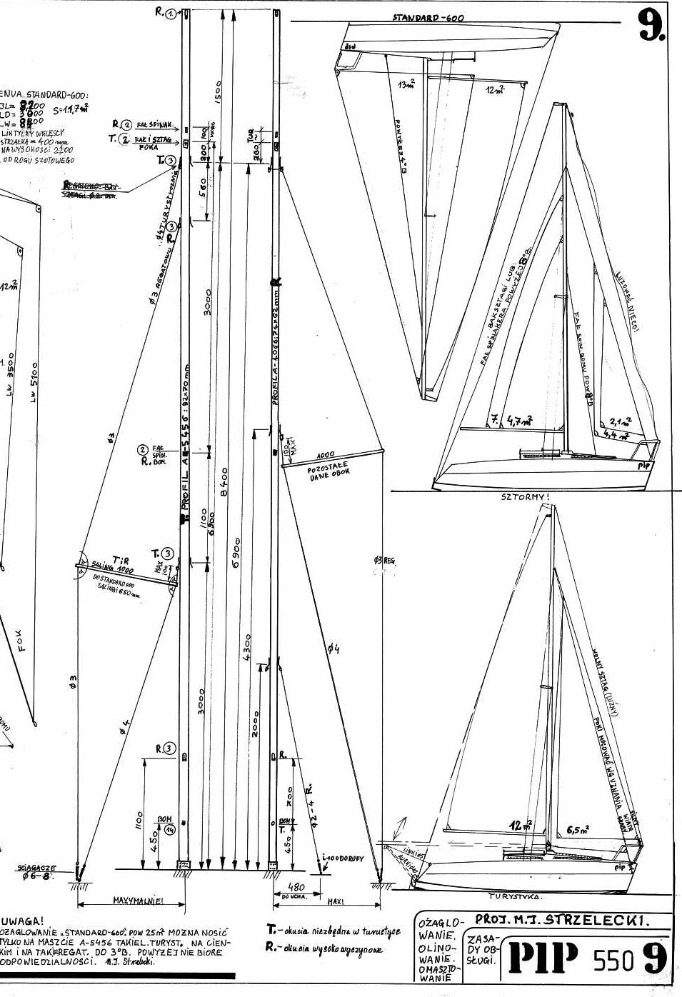

No to tak na szybko:
1/ Salingi muszą być pod kątem do masztu: (w widoku z tyłu i z przodu).
znaczy kąt wanty nad i pod salingiem mają być równe! ...bo inaczej nok (koniec zewnętrzny) się obślizgnie i klops.
2/ dodał bym dłuższego koguta na achtersztag, lub i poluzował bym wanty kolumnowa , aby maszt nie miał tendencji do wybrzuszenia w tył.
3/ Listwy!!! na grota.
4/ Fok podniesiony tak aby szoty foka mogły naciągnąć lik tylny (lik dolny nie musi być naprężonym). Najlepiej tak aby widzieć pod fokiem gdzie płyniemy: (czyli 30-40 cm w górę co najmniej)
oraz zrobić kipy szotów foka na burcie blisko want.
Zgodnie z zasadą: kąt szotów = połowa kąta lików foka i z tego 5-10% w dół.
5/ dorobić trzecie podwięzie masztu trochę za tylnymi, albo na szybko obie wanty zamocować na tylnych podwięziach.
Obejrzeć ze zrozumieniem rysunek co go zapodałem.
To tak, żeby w ogóle zacząć pływać pod wiatr.
