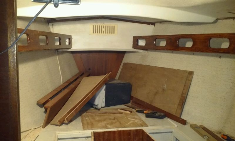

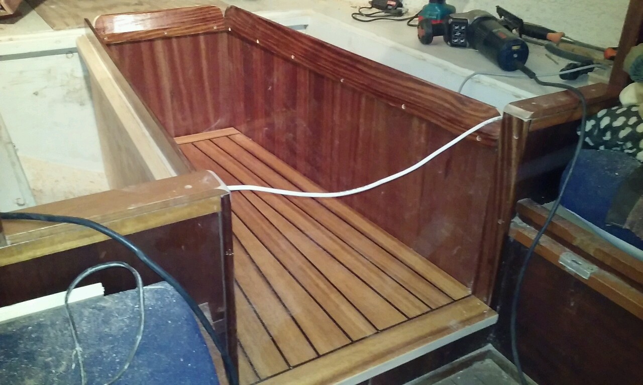

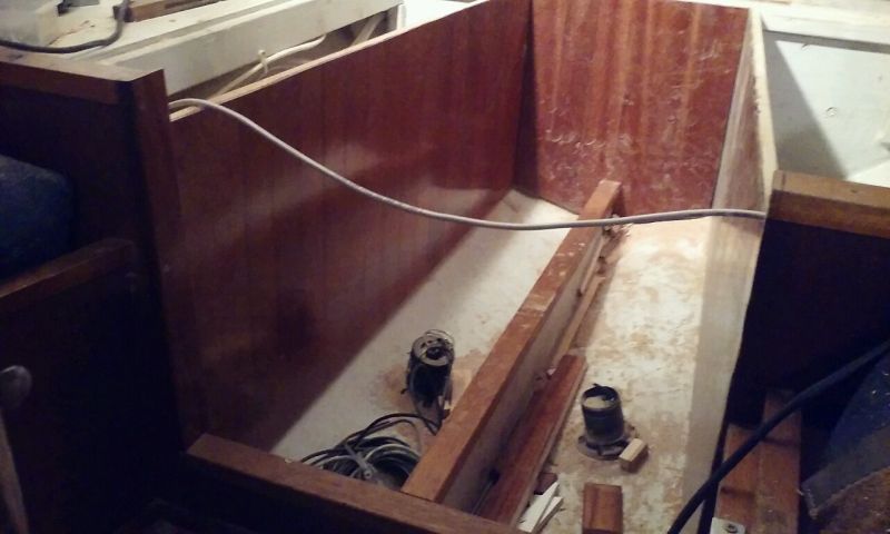

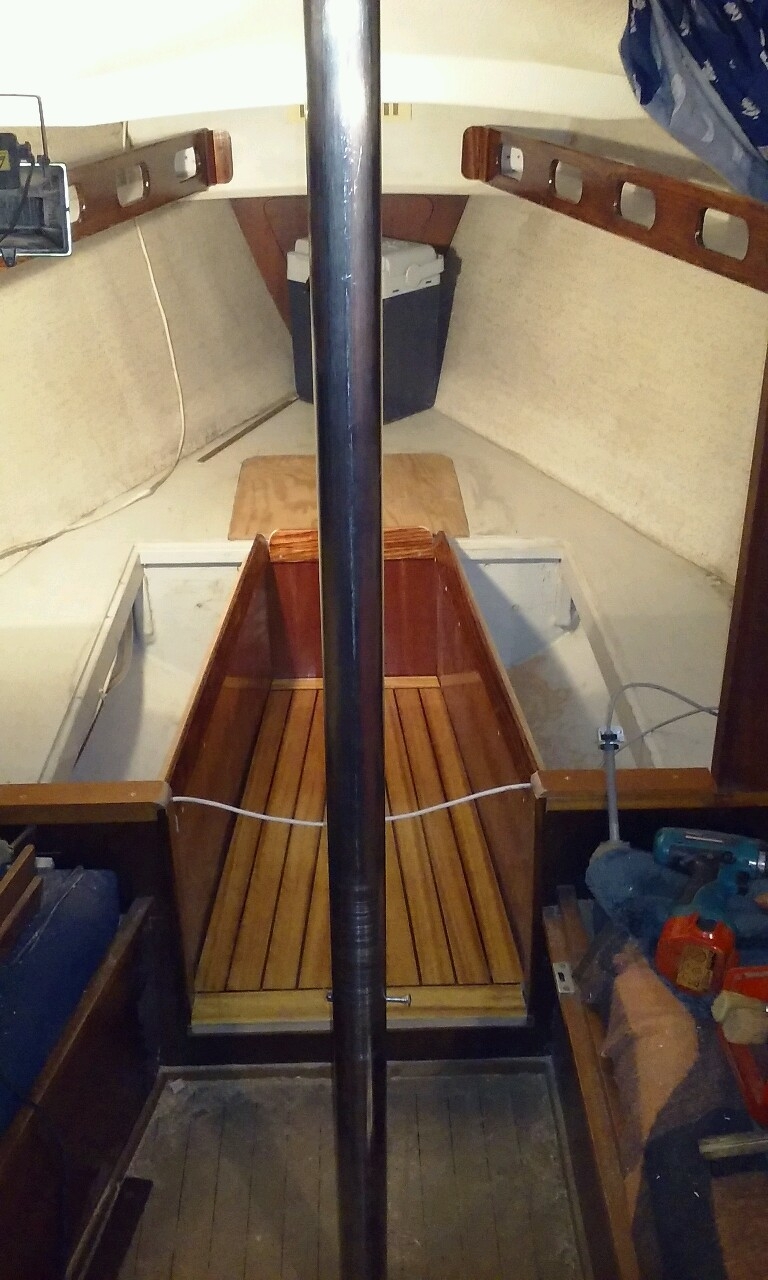

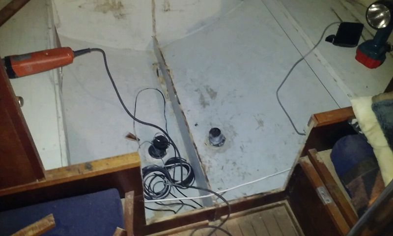

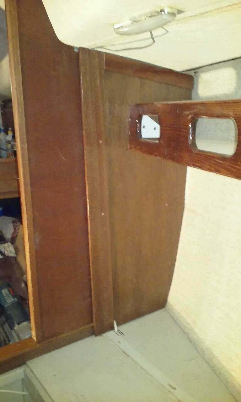

Modernizacji koji ciąg dalszy. Fotki etapami. Zostało końcowe lakierowanie.
Widoczne szafki zostały zdemontowane, aby zachować szerokość koi. Zostałt wykonane nowe jaskółki, na całą długoć koi..JPG
Widoczne szafki zostały zdemontowane, aby zachować szerokość koi. Zostałt wykonane nowe jaskółki, na całą długoć koi..JPG [ 142.1 KiB | Przeglądane 5263 razy ]
Podnóżek na miejscu..jpg [ 200.35 KiB | Przeglądane 5263 razy ]
Jaskólki.JPG [ 47.43 KiB | Przeglądane 5263 razy ]
Podnóżek.JPG [ 45.23 KiB | Przeglądane 5263 razy ]
Podnóżek 2.JPG [ 43.85 KiB | Przeglądane 5263 razy ]

Bardzo fajne i praktyczne rozwiązanie. U mnie jest jeszcze kawałek sklejki i materac, którym w razie potrzeby można "zatkać" wycięcie i mieć do dyspozycji dużą, trójkątną koję.
Tak było także na "Pumci".
Zasadniczo nie podoba mi się wnętrze jachtu w takiej zabudowie jak Twój Kievit właśnie ze względu na koję dziobową.
Mnie też nie, dlatego zrobiłem sobie grajdołek. Przepraszam, Pan Szkutnik zrobił, ja tylko miałem pomysła. :oops:
U mnie też będzie. :roll:

Grajdołek wyszedł Emerycie bardzo ładnie.
Ciekawi mnie wygląd bez tych szafek ale za to z jaskółkami.

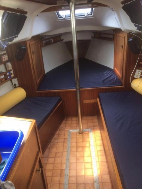

Mario, poprawka w opisie do fotek
Komentarz: Tak te "story" wyglądają na moim.
Zrob mi taką fotkę.JPG [ 233.1 KiB | Przeglądane 5200 razy ]
Komentarz: To jest przykład by pokazać szafki które zostały zdemontowane, fotka nie z mojego jachtu. Na moim szafki zasłaniają "drewniane story"
Widoczne szafki zostały zdemontowane, aby zachować szerokość koi. Zostałt wykonane nowe jaskółki, na całą długoć koi..JPG [ 142.1 KiB | Przeglądane 5200 razy ]

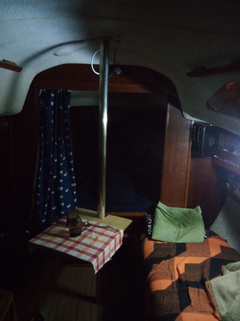

Teraz tak mi przyszło na myśl patrząc na fotkę, czy te dziobowe spanka są zamykane drzwiczkami przesuwnymi, tak aby odciąć się od reszty? Czy to tylko moje złudzenie?
PostNapisane: 20 lut 2018, o 22:13
Posty: 1380
Podziękował : 246
Otrzymał podziękowań: 150
Uprawnienia żeglarskie: sj
Tak, Twoje złudzenie, do separacji, taka firanka.
Firanka.JPG [ 64.84 KiB | Przeglądane 5185 razy ]

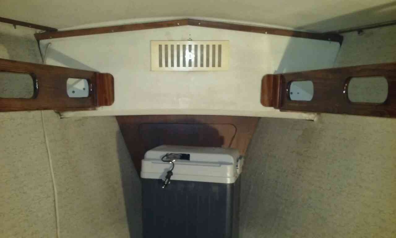

Historia modernizacji w fotach, ciąg dalszy.
Lewa.JPG [ 253.53 KiB | Przeglądane 5128 razy ]
Przód.JPG [ 139.21 KiB | Przeglądane 5128 razy ]
Ogólny.JPG [ 448.25 KiB | Przeglądane 5128 razy ]

A na drugim zdjęciu to chyba lodówka na tzw. ogniwo Peltiera?
PostNapisane: 21 lut 2018, o 20:43
Posty: 1380
Podziękował : 246
Zgadłeś, w Kauflandzie były chyba po 20 zł. Ale ona jest tylko na 12 V.
PostNapisane: 21 lut 2018, o 21:16
Posty: 2850
Podziękował : 445
To dużego pożytku z tej lodówki nie będziesz miał. Te lodówki mają bardzo niską sprawność. Już o tym było nie raz wspomniane na naszym forum. One schładzają o ileś tam stopni Celsiusza poniżej temperatury otoczenia. Jeżeli schładzają o 20 stopni to przy 40 stopniowym upale w lodówce będziesz miał 20 stopni. Te lodówki nadają się tylko do samochodu kiedy ktoś jedzie np. na urlop i wkłada do lodówki już mocno schłodzone a nawet zamrożone produkty. I wtedy jakoś mogą utrzymać niską temperaturę w środku przed dojechaniem na miejsce. Do jachtu proponowałbym rozejrzeć za turystyczną lodówką sprężarkową.
PostNapisane: 21 lut 2018, o 22:07
Posty: 1380
Podziękował : 246
Dokładnie to o 18 stopni (dane producenta). Ta ze zdjęcia, miała miejsce w bakiście dziobowej, którą z zewnątrz obmywa woda czy to jeziora Dąbie, czy Bałtyku. A temperatura tych wód, to rzadko 20 stopni C. Tak że ta lodówka załadowana piwem - bo do tego służyła - dawała sobie radę. Pywko miało góra 5 stopni C.
O sprężarkowej myślę, ale najpierw szkutnik, mechanik, elektryk. Na zbytki przyjdzie czas. :roll:
A do żywności to mam taką, większą od tamtej, tego samego typu.
