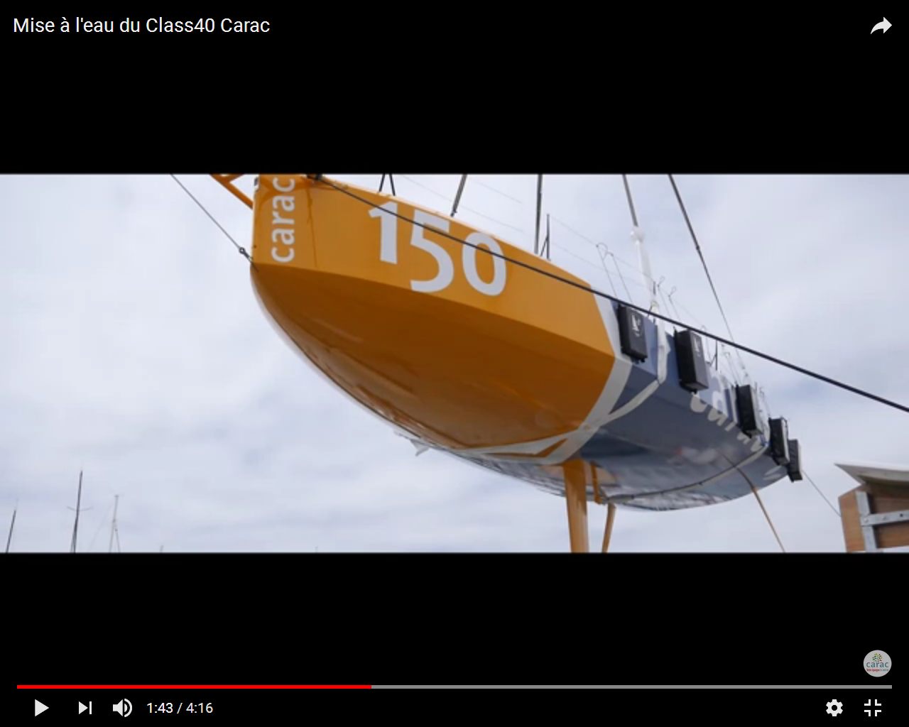

Carac pustak, czy żelazko.jpg [ 64.09 KiB | Przeglądane 6032 razy ]
w miarę możliwości bez naruszania zakazów.
