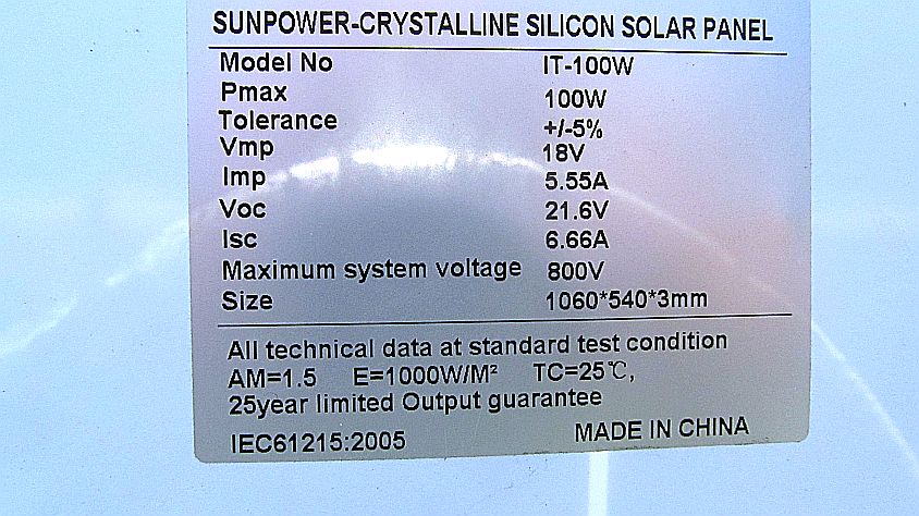

Poniżej charakterystyka moich ogniw:
Fotka 2.JPG [ 113.72 KiB | Przeglądane 9826 razy ]

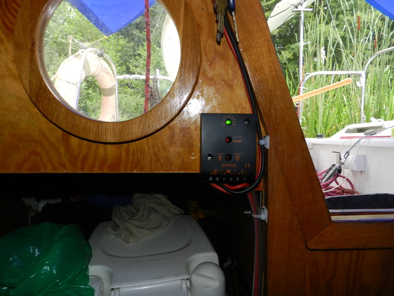

Też się z tym nie za bardzo mogę zgodzić. Mam skromny jacht z prostą instalacją solarną. Regulator PWM odbiera prąd z dwóch solarów 60W połączonych równolegle. Zielona dioda na regulatorze ładowania zapala się wkrótce po wschodzie słońca i gaśnie o zachodzie słońca. Taka sytuacja występuje przy bezchmurnym niebie. Kiedy jest zachmurzenie to dioda ta załącza się później i wyłącza dużo wcześniej przed zachodem.
DSCN2825.JPG [ 171.41 KiB | Przeglądane 9781 razy ]

Mam pytanie, być może głupie ale ja się za bardzo na panelach nie znam się.
Mam w sumie aktualnie 3 panele. Jeden 80W który wbudowałem w suwklapę i poprzez tymczasowy tani regulator z ebaya:
https://www.ebay.co.uk/itm/LCD-Solar-Panel-Battery-Regulator-Charge-Controller-Dual-USB-12V-24V-10A-20A-30A/323384044820?hash=item4b4b30ed14:m:mzImiiMM2CuYqKaOKbxC_jg:rk:13:pf:0
podłączyłem do akumulatora >hotelowego< Jakiś tam zwykły 100Ah akumulator i całość daje radę, jeżeli mogę tak to określić.
Czy mogę do tego podłączyć równolegle dwa pozostałe panele? Z tym że one mają mniejszą moc nominalną- połówki jakby tego 80W. Ponadto byłyby w miejscach które wyklucza równe ich nasłonecznienie.
PostNapisane: 24 paź 2018, o 16:32
Posty: 14122
Jeżeli są to równej mocy panele to podłącz je równolegle do tej baterii ale na osobnym regulatorze.
Ja bym w każdym razie tak zrobił.
