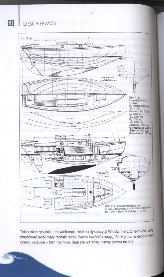

A tu - z książki N. Patalasa Mieczysław Pluciński i jego łodzie i jachty - przykład małego jachtu na morze, budowanego w latach 50-tych przez znanego szkutnika W. Chełmickiego, wg rysunku zamieszczonego w 1937 r. w książce A. Tillera Yachtbau
Jacht Chełmickiego.jpg [ 315.72 KiB | Przeglądane 6603 razy ]
Piękne linie, kadłub z jednym załomem burtowym, prosta budowa, przyjemna... Ciekawe czy znalazłby się współczesny budowniczy?

Tak w kwestii formalnej. Czy Pan Chełmicki nie miał przypadkiem Maciej a nie Włodzimierz, na imię?

Przepraszam. On jednak był Włodzimierz.
