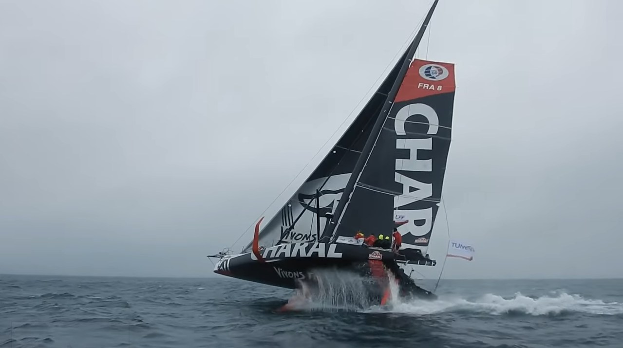

Cytując Milkę Jung sprzed 7-iu miesięcy:
Mamy na razie tylko jeden jacht najnowszej generacji, Charal Jeremiego Beyou. Ale zwodowanych zostanie w tym roku co najmniej sześć kolejnych, w tym dla Alexa Thomsona, Charliego Dalin, Sébastiena Simona, Armela Tripona, Kojiro Shiraishiego and Thomasa Ruyanta. Zaprojektowane zostały przez czterech różnych konstruktorów: Juana Kouyoumdjiana, Guillaume’a Verdiera, Sama Manuarda i biuro VPLP.
HB już poznaliśmy, a jak wygląda Charal?
Dziób podobny do HB, burty takowoż, hydroskrzydła unoszą go nad wodą...
charal.jpg [ 80.18 KiB | Przeglądane 14715 razy ]
ale czasami ryje dziobem, aż miło:
charal1.jpg [ 102.75 KiB | Przeglądane 14715 razy ]
Bywa, że frunie jak Albatros:
charal2.jpg [ 82.28 KiB | Przeglądane 14715 razy ]
I wtedy wszystkie te nowości są mu w zasadzie niepotrzebne. Z tym, że nie frunie non-stop i w tym jest rzecz schowana.
