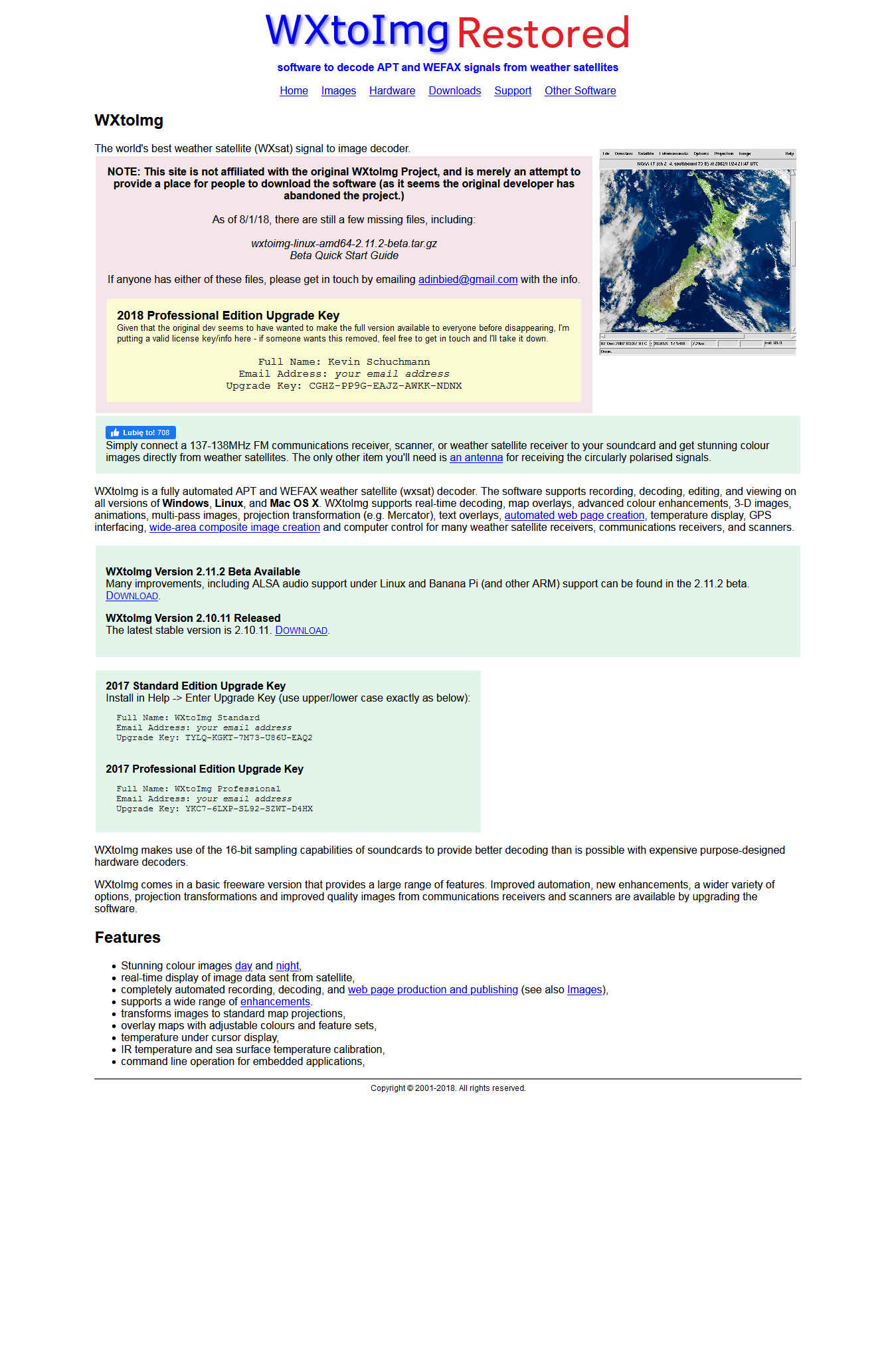

https://wxtoimgrestored.xyz/
Google macz!
Po prostu podłącz do karty dźwiękowej odbiornik komunikacyjny FM 137-138 MHz, skaner lub odbiornik satelitarny pogody i uzyskaj wspaniałe kolorowe obrazy bezpośrednio z satelitów pogodowych. Jedyne, czego potrzebujesz, to antena do odbioru sygnałów o spolaryzowanym kołowo.
PostNapisane: 26 gru 2019, o 22:48
Sam se podłącz: :D
Blokada.jpg [ 74.57 KiB | Przeglądane 7366 razy ]

Sam se podłącz: :D
Może trzeba jakiś dziecięcy filtr wyłączyć???
Komentarz: zrzut ekranu
Screenshot_2019-12-27 WXtoImg Restored software to decode APT and WEFAX signals from weather satellites.png
Screenshot_2019-12-27 WXtoImg Restored software to decode APT and WEFAX signals from weather satellites.png [ 428.11 KiB | Przeglądane 7260 razy ]

PostNapisane: 27 gru 2019, o 13:43
Jacusiu, zainstaluj sobie porządnego antywirusa, to Ci wyłapie wszystkie podejrzane witryny. :D
"Nie ma ludzi niewinnych są tylko źle przesłuchani"
Mam zainstalować jakiegoś "porządnego" Krwawego Felka???
no risk, no fun... :D
Antywirus nie znalazł wirusa na stronie, informację pobrał z jakiejś listy. Bywa, że zdjęcie z listy "potencjalnie zawierających" kosztuje całkiem rzeczywiste pieniądze. Pewnie jest możliwość aby użytkownik zezwolił na otwarcie strony.
