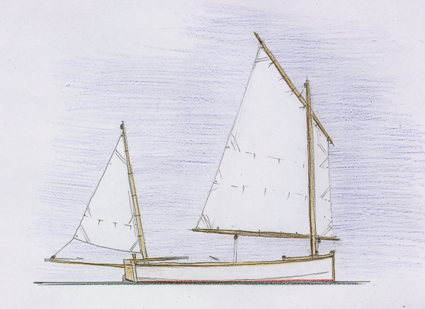

/.../nie zdecydowałem jeszcze jaka to będzie łódka. Na pewno odkryta, tylko czy aby 4-rometrowa ? Korci mnie coś między 4,5 a 5m . I tak będę ją woził na przyczepie , może więc być większa. Narysowałem dzisiaj kontur czterometrowej łodzi na podłodze w garażu i gapiłem się weń jak jakiś nawiedzony - jakoś mi to "mało". Nie chcę pluć sobie później w brodę. Korci mnie 4.5m dinghy Pana Werszko. Co myślisz o niej ? A co sądzą inni ? Kto ją już zbudował , kto pływał ?
Myślę, że też jest super (jestem gorącym zwolennikiem Jego łódek i staram się je propagować), musisz jednak pewnie jeszcze podwoić czas budowy i powiększyć budżet - to troszkę bardziej skomplikowana łódka od tej małej Pasji 400.
Sam myślałem (zgodnie z zaleceniami DCA, o których wspomniałem w innym wątku) nad budową zmodyfikowanej przeze mnie wersji Dayboat'a 4.0 m Radosława Werszki - łódka jest tylko czterometrowa, ale wygodna dla dwójki (a nawet 3 osoby na krótkie przejażdżki), a wciąż możliwa do bezproblemowego prowadzenia (w tym start i lądowanie na plaży) w pojedynkę:
Dayboat40yawl01x.jpg [ 190.71 KiB | Przeglądane 8346 razy ]
A Jego pięciometrowy jol
wydaje się, dla moich potrzeb, już nieco za duży (a zwłaszcza do warunków lokalowych)...
