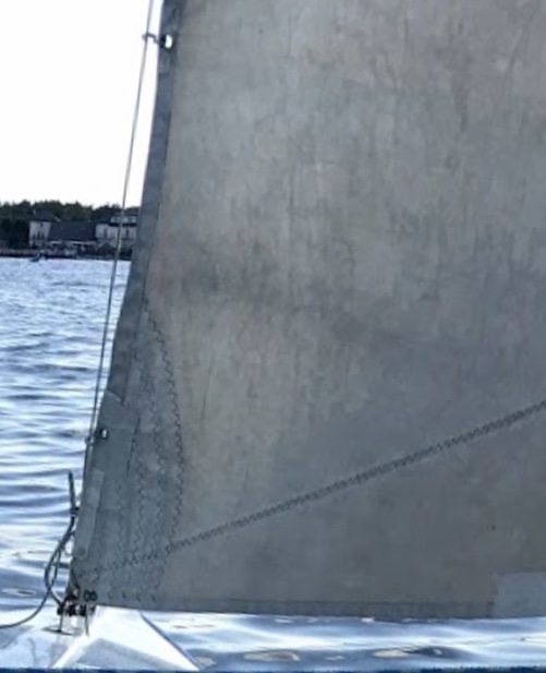

W załączniku wstawiłem fotkę z kursu, wygląda na to że jednak mogą być remizki w foku.

To co pokazujesz na powyższej fotografii to "piston hanks", przy czym wyglada na to, ze jeden jest uszkodzony, (lub niedomkniety). Te otwory to nie "remizki" jako takie, tylko otwory do zamontowania tych wlasnie metalowych "zaczepów" nazwijmy je, do żagla.
Klasycznie, remizkami zwyklo sie nazywac otwory, przez ktore przechodza jakies liny.
Na Omegach, z tego co pamietam, przednie zagle byly mocowane na raksy- takie plastikowe zaczepy. Ale- moze byc tak, ze zagiel nie ma mocowania, chociaz w przypadku Omegi to faktycznie troche dziwne.
Pozdrawiam, Anna

Raksy były metalowe w nowszych plastikowe ale zawsze Raksy.
