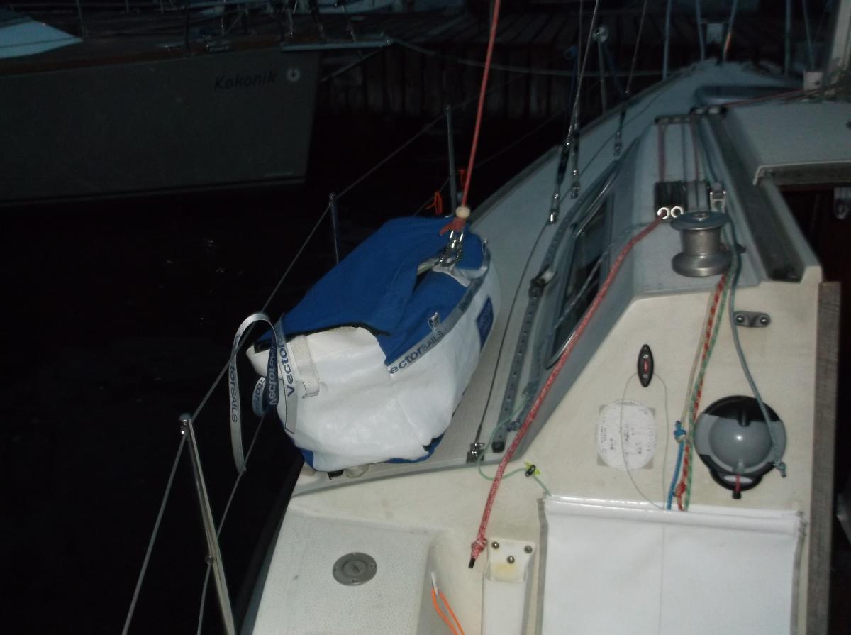

Torba dużego spinakera wpięta w reling, a fał wpięty już w róg fałowy.
