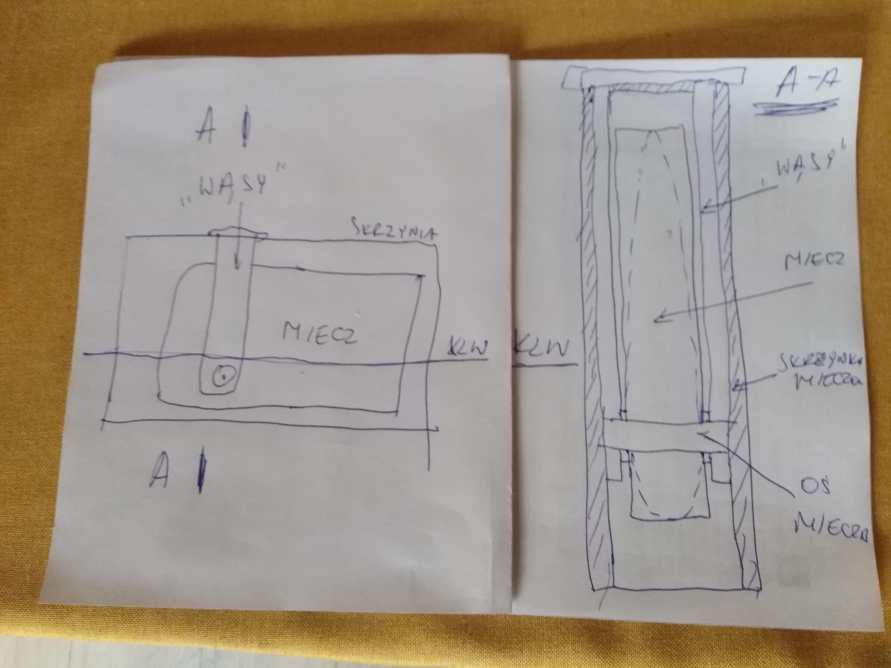

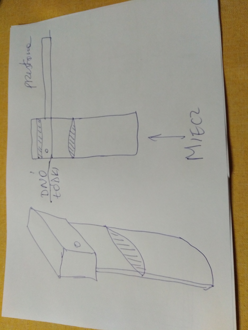

Kończąc dyskusję , umieszczam szkic , bo jeden obraz więcej niż tysiąc słów. Odręczny , stare przyzwyczajenia :rotfl: . Jak słusznie napisał Piotr , problem dotyczy właściwego uszczelnienia szerokiej szpary w skrzyni mieczowej przez zaślepkę . Jak wiecie były różne próby , ja jestem kolejny , który ma nadzieję że to rozwiązanie będzie skuteczne . :D . Mam już wszystkie elementy , idę montować konstrukcję nośną miecza . Bartuś będą zdjęcia :D .

PostNapisane: 6 lut 2021, o 11:24
A mnie najbardziej ciekawi jakie beda finalne koszty tego "cuda" ?

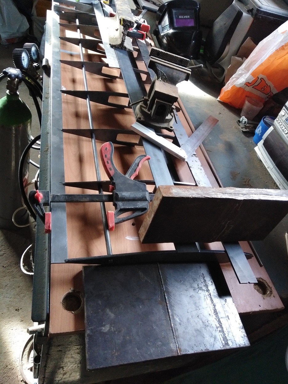

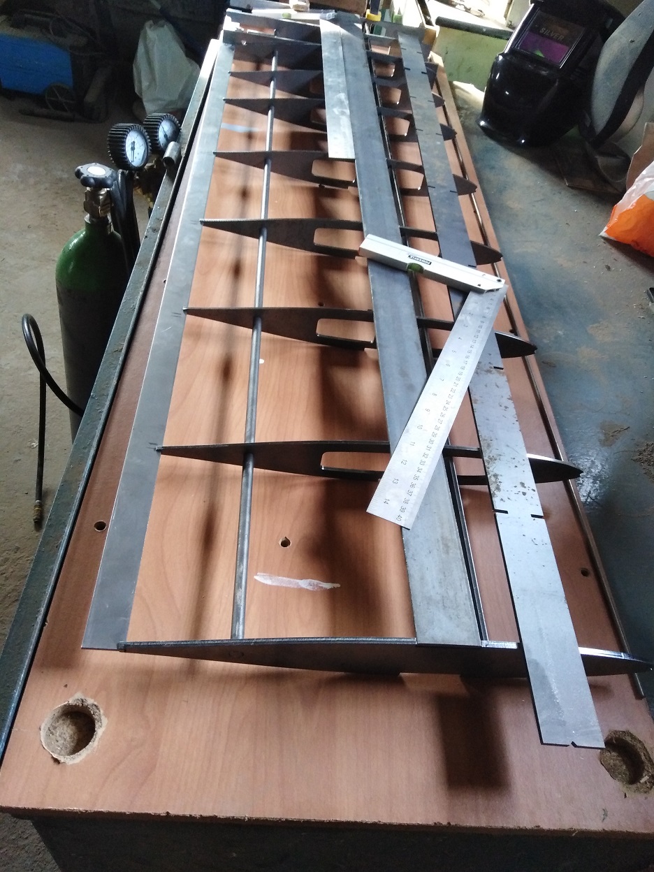

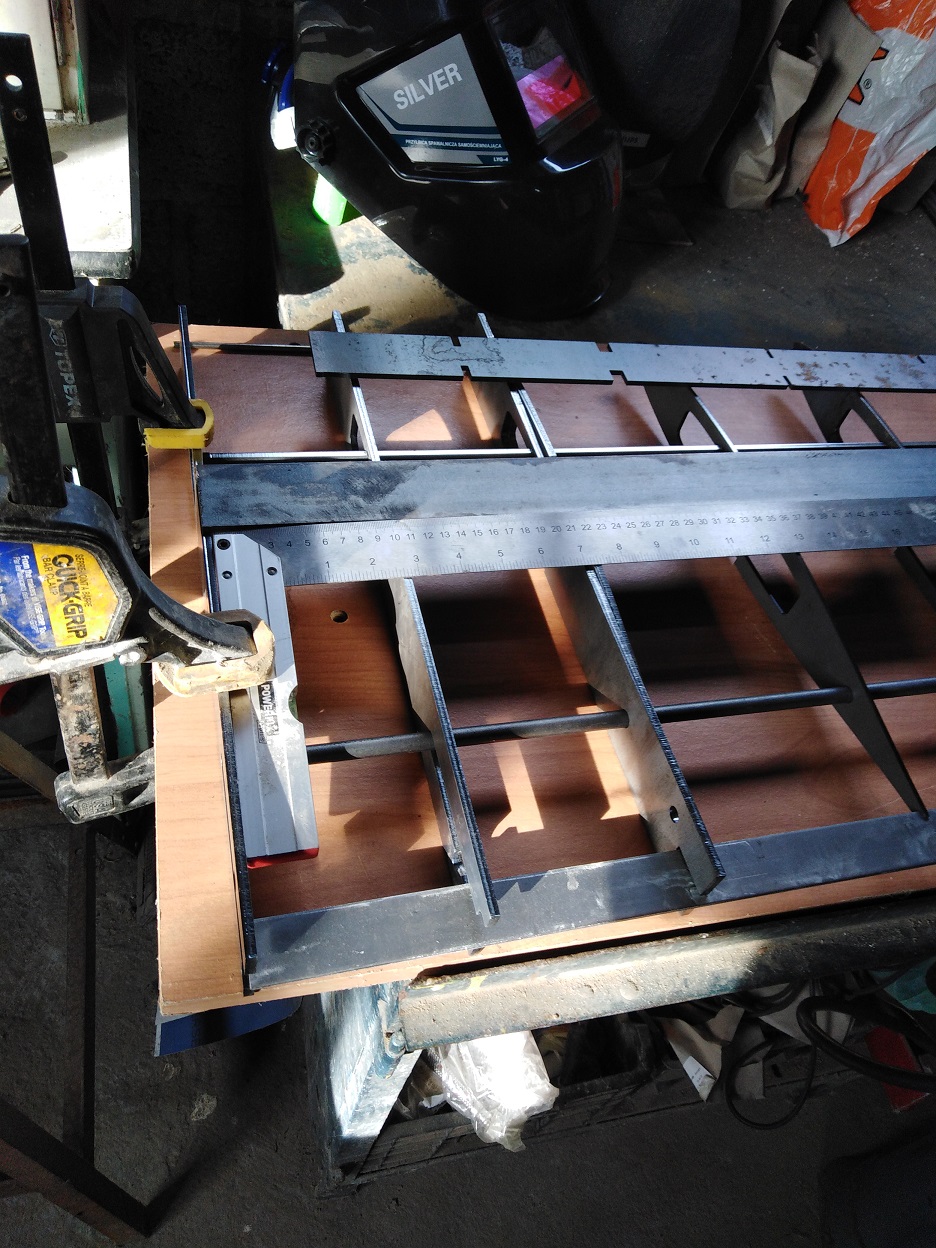

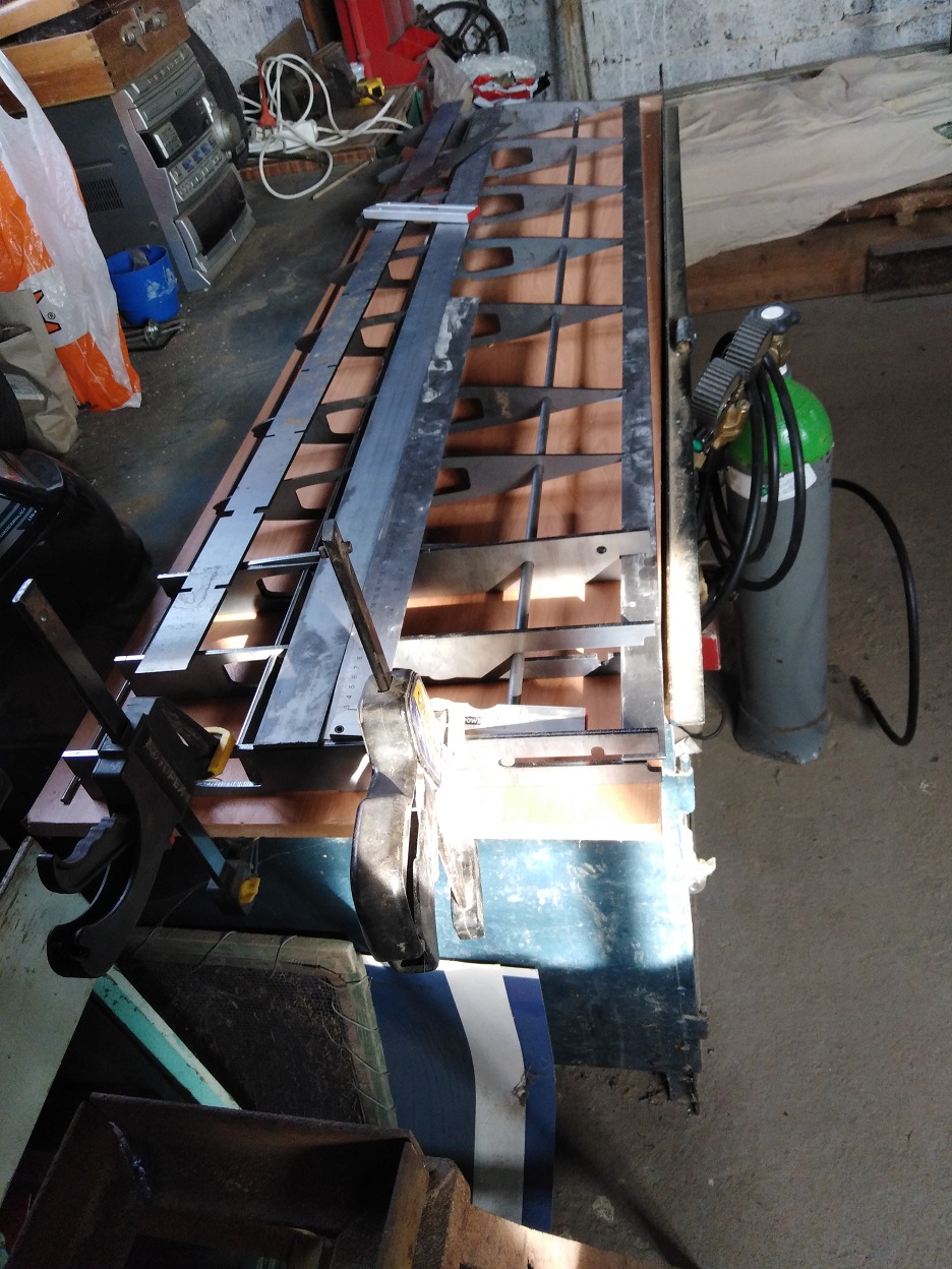

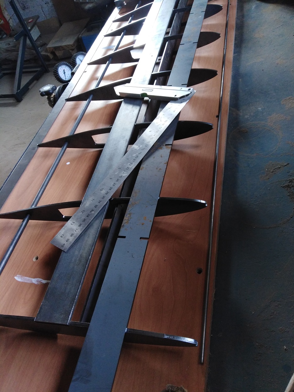

Dzisiaj uczyłem się spawać migomatem na stojaku pod szlifierkę taśmową . Poskładałem elementy konstrukcji miecza i trochę pospawałem.
Uszczelnienie szerokiej szpary za mieczem to jedna sprawa. Ale patrząc na ten szkic to widzę, że po opuszczeniu miecza z obu jego stron pozostaną dwie wąskie szpary między ściankami miecza i ściankami skrzyni mieczowej. Ja w swoim PIP-ie u samego dołu skrzynki mieczowej zawęziłem skrzynkę tak, że miecz w stanie opuszczonym siedzi sztywno w tym położeniu. To zwężenie jest na takiej długości jaką zajmuje miecz w stanie opuszczonym wystający spod kadłuba. Zwężenie skrzynki mieczowej u dołu mógłbym porównać do rozciętego U. Co mi to dało? Dzięki temu mój miecz nie telepie się na fali. Natomiast nie zajmowałem się szparą za mieczem który jest tak samo obrotowy. Jak wjadę na płytkie to miecz góra i wio dalej. Sprawdzone na Zalewie Szczecińskim w tym na wąskich torach wodnych po stronie niemieckiej i ciut na Bałtyku.
Za ten post autor Marian J. otrzymał podziękowania - 2: Marian Strzelecki, silver_stas
Sam miecz w tym miejscu ma przekrój prostokątny i szerokość jak zaślepka szpary . Uszczelnienie będzie takie samo na całej długości. Ja właśnie do uszczelnienia szpary chcę wykorzystać m.in. efekt klina , o którym piszesz . Najtrudniejsze będzie na początku dopasowanie i ustawienie elementów . Sam miecz można też łatwo zablokować , to jak ten prototyp wypali , to może i łódka trochę słonego posmakuje :D
Ale to jest możliwe tylko przy plaskiej blasze zamiast profilu miecza. Albo z niekorzystnym odwróconym (rozszerzającym się na końcu) profilem.

Niekoniecznie . Przecież pisałem , że to będzie "szyber obrotowy " :lol: . To jakby klasyczny szyber z bardzo grubą blachą u góry i osią obrotu .
Ja miałem miecz sklejkowy pokryty laminatem, z przodu zaokrąglony z tyłu krawędź spływu jak w mieczach profilowanych. Na znacznej długości wzdłuż styku ze skrzynką mieczową w stanie opuszczonym miecz jest płaski. Kiedy robiłem to, to miecz był dodatkowo dociążony i okuty u dołu ostrogą tak, że nie straszne mi jest najechanie na jakąś twardą przeszkodę. W trakcie wykonywania zwężenia skrzyni mieczowej jacht był podwieszony na pasach a zwężenie zrobiłem laminatem epoksydowym dając pomiędzy miecz i świeży laminat warstwę rozdzielającą. Na zdjęciu widać częściowo wysunięty miecz i to co widać to jest to okucie miecza u dołu. Nie pamiętam tylko czy było to już po operacji zwężenia skrzynki mieczowej czy jeszcze przed:
To unieruchomienie miecza robiłem już po kilku latach pływania kiedy nawet na jeziorach słychać było jak miecz się telepie na fali.

O, na laserze se wyciął żeberka, jaki profil? Naca 0009?
